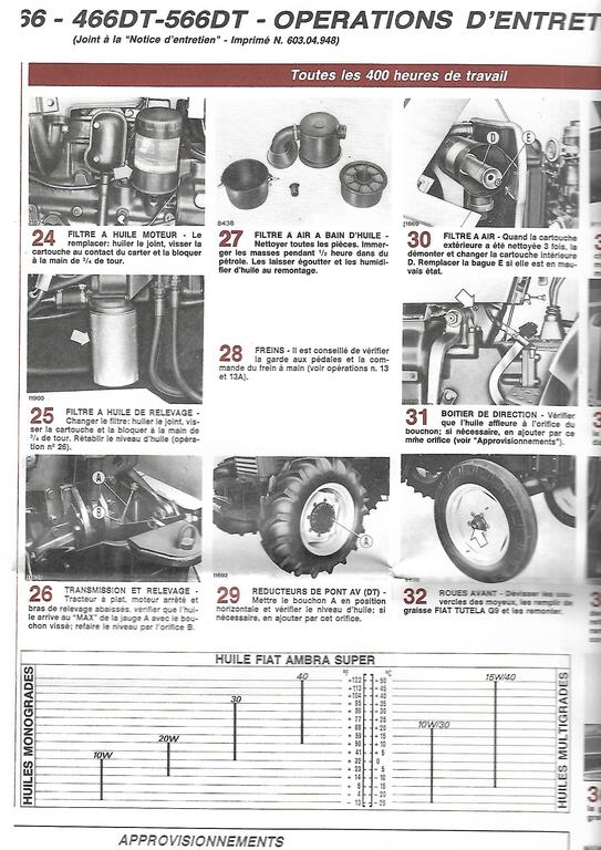

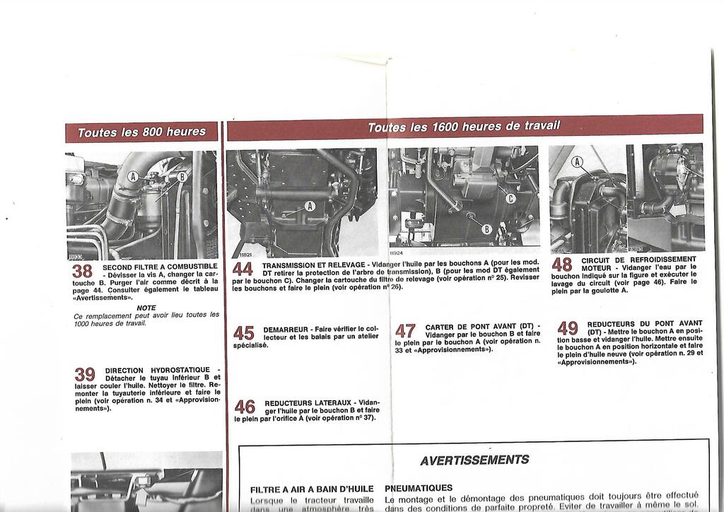

J aimerai faire la vidange de mon fiat 666 mais j aimerai savoir ou se trouve le bouchon de vidange ainsi que celui du niveau ?

Salut CHARLES tu n'oublies pas le filtre du relevage (sous la pompe)
il va 47.8 litres d'huile

suite

le remplissage et le niveau :
coté droit du 3 ème point
