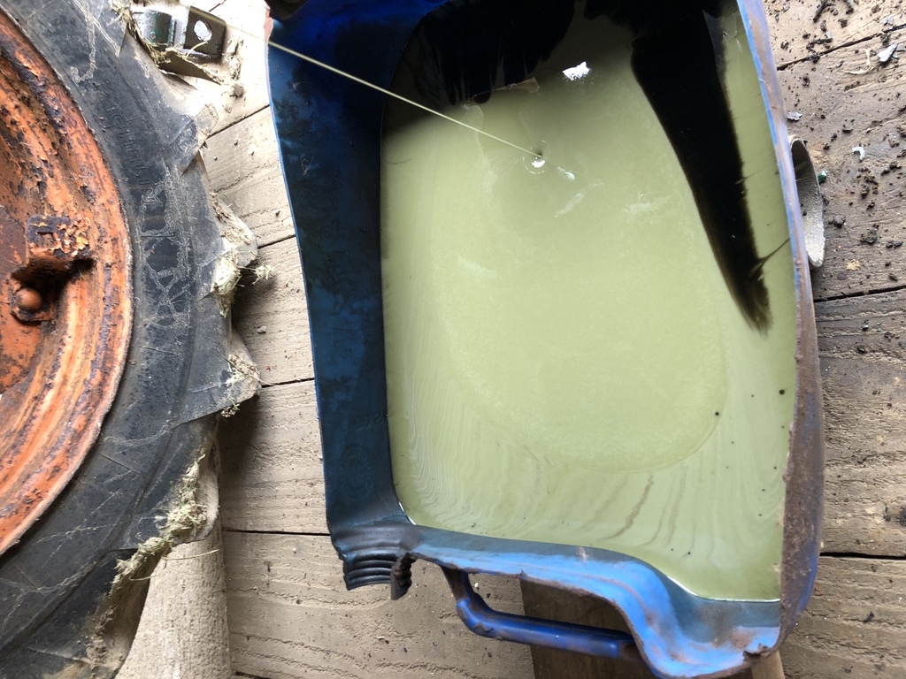

Re: Som 25 d
Et le démontage de la trompette pour faire également le spi car mes freins sont imprégnés d’huile
Et l’huile de pont vu la couleur il était plus que temps de la vidanger

Re: Som 25 d
merci jj pour l'info
du coup j'ai ouvert le réducteur en entier pour aussi sortir le spi de l'arbre primaire et celui de l'arbre de roue comme ça il ne sera plus incontinent de ce coté là
je vais faire un tir groupé de commande de joints entre les spis et les joints de vérins

Re: Som 25 d
Oh la belle mayonnaise !!!!! Il vas repartir comme neuf, ta prevu de lui refaire une nouvelle peinture??
