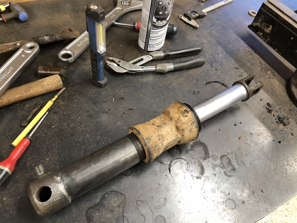

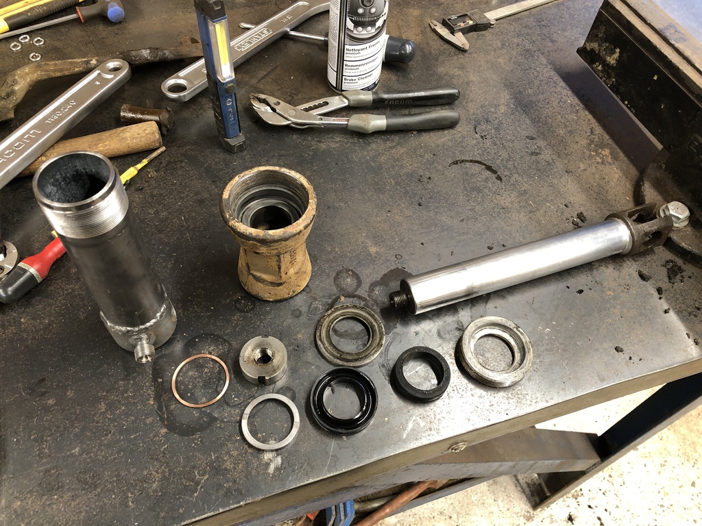

Le démontage des deux vérins de relevage pour avoir les joints qui sont bien fatigués et pouvoir les commander au modèle

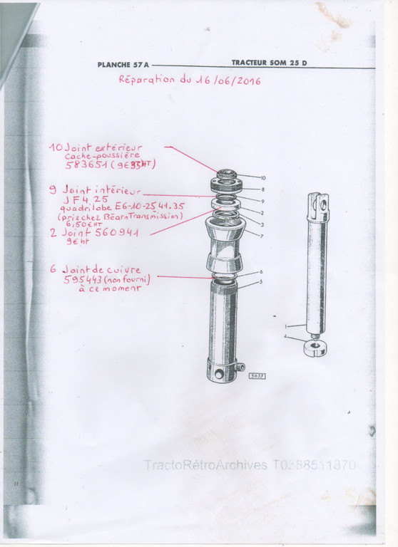

Salut Olivier, je remets ma réparation.

Merci Jean-Claude :super:

du coup j'ai ouvert le réducteur en entier pour aussi sortir le spi de l'arbre primaire et celui de l'arbre de roue comme ça il ne sera plus incontinent de ce coté là
je vais faire un tir groupé de commande de joints entre les spis et les joints de vérins
