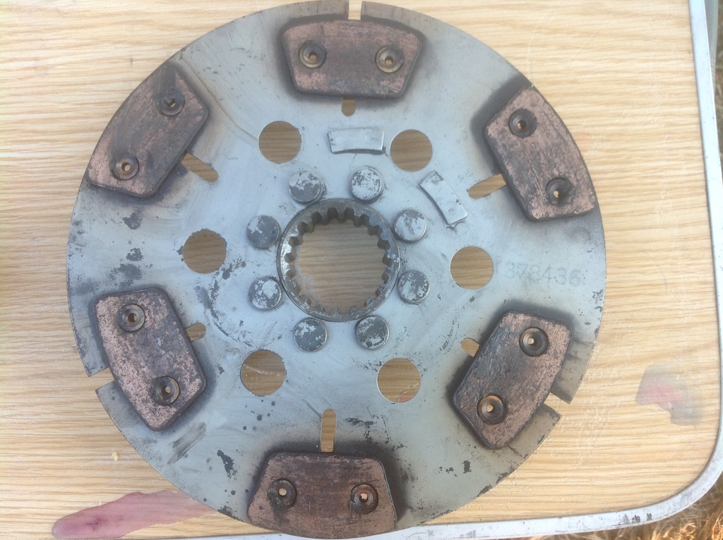

Bon et bien ça y est, le 670 est ouvert et je vais en profiter pour changer l'embrayage. Merci pour les sujets bien détaillés dans le forum, ce qui m'a beaucoup aidé pour un démontage sans problème en une journée.
Les disques et les surfaces d'appui des disques sont bien usées alors je préfère trouver un kit complet.
J'aurai aimé trouver la référence d'origine de l'embrayage, quelqu'un aurait ça ? Et aussi où trouver un kit d'embrayage à un prix sympa...
Encore Merci à tous. :)

pour l'embrayage tu as disques avec garnitures ou céramétalliques ?
il faut savoir que le disque d'avancement est contre le volant moteur donc si le dernier = rectification
de celui ci
pour le joint spi c'est facile c'est comme un roulement
diametre intérieur , extérieur & largeur et souvent tu retrouves les indications sur celui ci

Je pense que se sont tous les deux des cerametalliques mais je vais mettre des disques organiques.

Photo des disques
Messages : 10238
Re: SOMECA 670 DT du 43
je suis de ton avis de mettre des disques organiques
par contre il faut rectifier le volant + la cloche + le plateau
si tu peux trouver un disque souple pour l'avancement le tracteur sera plus agréable à conduire

Tu as des références pour trouver les disques organiques ou un kit à prix abordable...
Messages : 10238
NON mais tu devrais demander a CHBO c'est un membre du forum
je pense que tu vas avoir des difficultés à trouver un embrayage complet surtout que les
disques sont de 11 " pour l'avancement et de 10 " pour la prise de force
tu devrais peut etre étendre la recherche au 615/715 ,612 , SOM 55 ext
sinon malheureusement il te restera le regarnissage des vieux disques
je t'ai mis plus haut l'épaisseur
