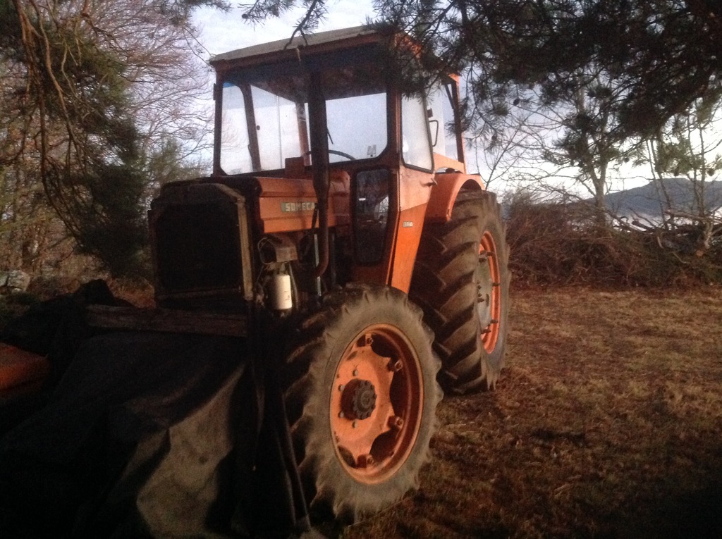

[Bonjour
Je me présente, Philippe et j'habite dans la Haute-Loire. Je suis à la retraite et je découvre le monde du tracteur suite à l'achat d'un terrain agricole à défricher... Après m'être fait peur sur le terrain parfois un peu en pente avec un massey ferguson 165, j'ai acheté récemment un Someca 670 DT qui me rassure légèrement plus avec ses 3 roues motrices... Pas de chance au bout de 3 jours d'utilisation, grosse fuite d'huile dans le carter intermédiaire. D'après ce que j'ai pu lire sur le forum je vais devoir ouvrir le tracteur... J'aurai sûrement besoin de vos conseils à un moment ou à un autre! En tous cas merci pour ce forum qui est une vraie mine d'or pour les nouveaux venus comme moi dans le monde agricole

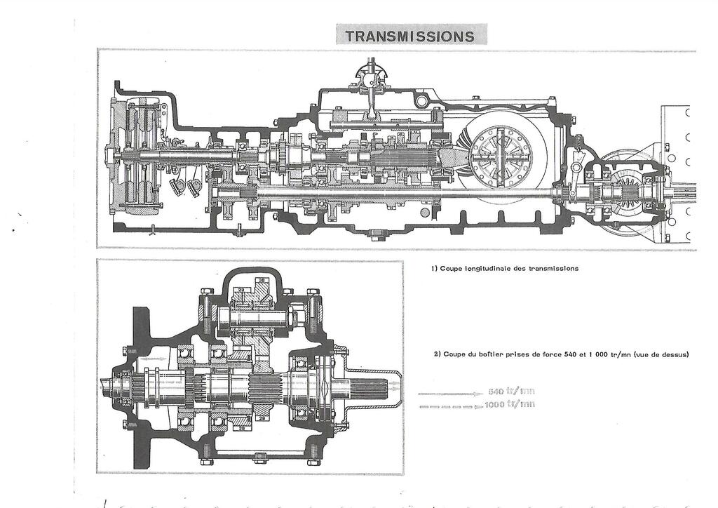

pour la fuite d'huile tu as trois possibilités :
joint du carter intermédiaire
joint d'arbre creux
ou palier arriere
je te mets la coupe (ici avec le carter intermédiaire tu as le réducteur de vitesse sinon c'est vide )

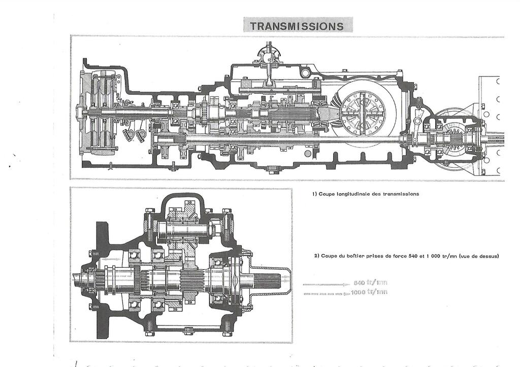

Messages : 9860
x 209
Re: SOMECA 670 DT du 43
coupe du 670

Merci pour votre accueil. Pour Denis, je suis de Retournac. Pour JJ merci pour la coupe de la transmission et il me viens à l'esprit une idée saugrenue.... Si ma fuite d'huile vient du joint spi du carter intermédiaire, vu que je n'ai pas d'option sur le tracteur et que donc ce carter est vide, il n'y a peut-être tout simplement pas besoin d'y mettre de l'huile ? Et donc si pas d'huile dans le carter, plus de fuite dans la cloche d'embrayage... :]

Messages : 9860
x 209
le carter intermédiaire doit toujours avoir de l'huile 4 litres
la raison est tres simple les roulements
il y a eu énormément de casse quant l'utilisateur oubliait !
du SOM 40 au 750 sur les SOM 55 , 612 & 715 tu avais l'amplicouple a cet emplacement
