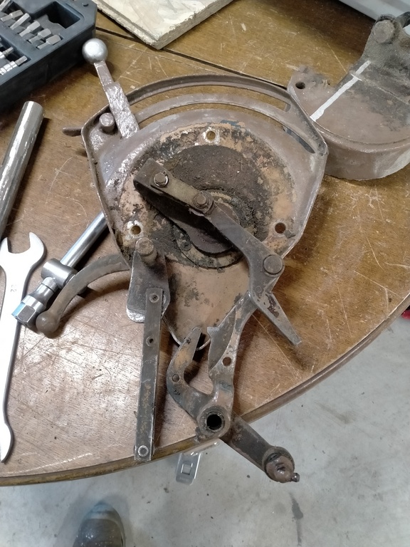

Voilà les photos

Re: Probleme relevage som 35
Bonsoir, pour rattraper du jeu, tu peux faire comme moi( photos dans le message précédent) pour que le galet soit bien en face la glissière(en effort contrôlé).Il faut que la tête de la vis allen de 8 que tu mettra soit incorporée dans le fer plat Pour le ressort, il te faudrait un neuf surement.
Pour le ressort de rappel du levier 31 ; référence 567861
chez un dépositaire, agent ou concessionnaire NewHolland
Pour le jeu
Bonsoir, il y a trop de graisse, je l'ai nettoyé depuis, mais c'est pour montrer la position du ressort.

Bonsoir,
Merci a vous pour vos conseils. J'ai réussi à mettre le ressort et tout remarche comme il faut. (Je pense que le problème venait du boulon manquant).
