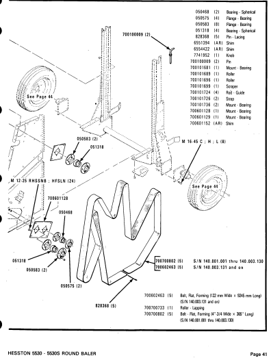

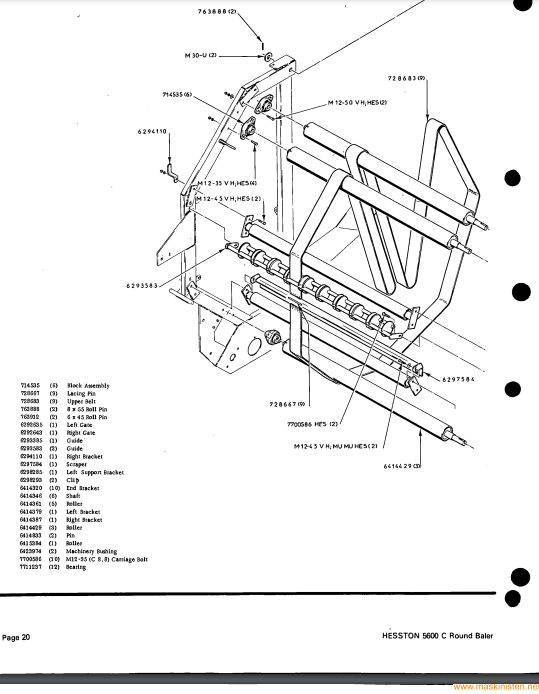

Rebonjour, Petite rectification. Après avoir croisé plusieurs photo d'internet et du manuel d’entretien je ne pense pas que le montage de la 5670 corresponde. Est ce que quelqu'un aurait de la doc sur le montage des courroies sur une 5650 Merci d'avance pour votre aide

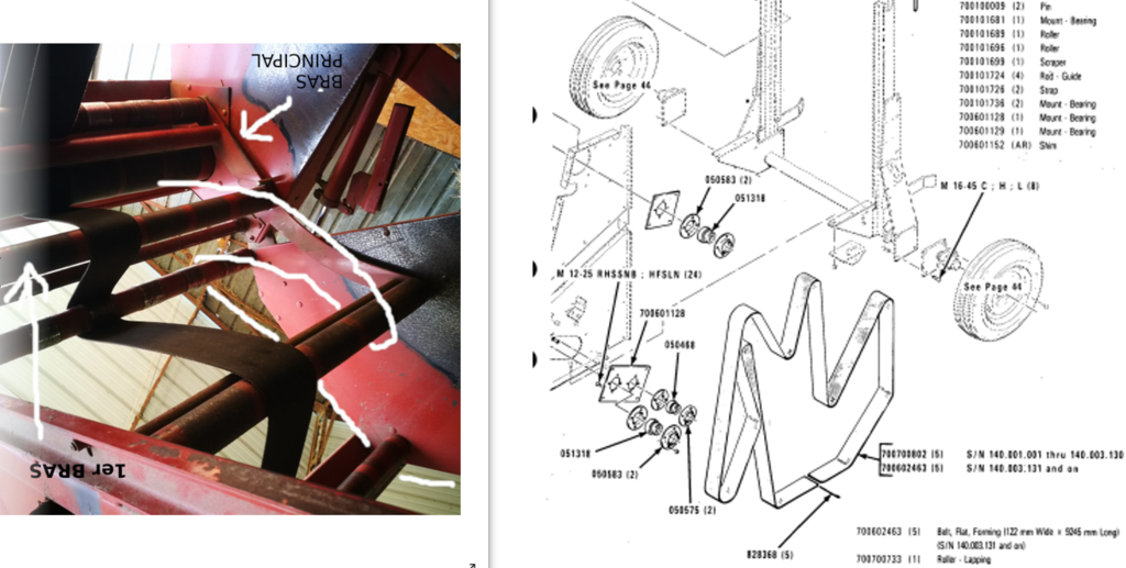

Il me semble que l'autre schéma, celui de la hesston 5530 correspond plus mais dans ce cas mon problème de bottelage ne viendrais pas du passage des courroies... :/ elle seraient déjà monté correctement...si on pouvait trouver le schéma d'origine je serais fixé au moins...

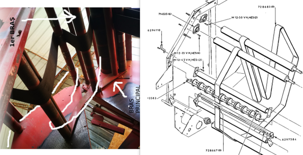

Pas grand chose.... :/ Le passage des courroies est correct... j'ai fait mes premières bottes qui sont toujours aussi serré. J'ai eu des agri au téléphone qui me disaient que c'était le problème de ces botteleuse. Le foin ou la paille doit être très sec si on veut réussir à faire des bottes pas trop serré et de surtout pas faire patiner les courroie en fin de pressage quand la botte devient trop lourde ( ce qui rend impossible le ficelage)... Autant dire que pour pressé de la luzerne c'est délicat. J'ai choisi de faire des bottes de petit diamètre pour m'éviter le problème des courroies qui patinent en fin de pressage mais bon c'est pas une solution très satisfaisante et les bottes sont toujours aussi dense. Je pense à retaper une vieille presse a mon beau père c'est une Roland 44 je crois... c'est pas des courroies c'est des rouleaux à voir... si jamais vous connaissez un vieux modèle de presse robuste et fiable qui peu tout faire (luzerne foin paille plutôt sec ou plus humide) ça m'intéresse.... :super:
