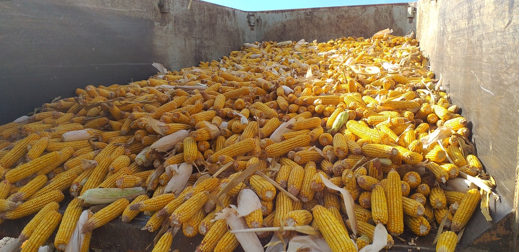

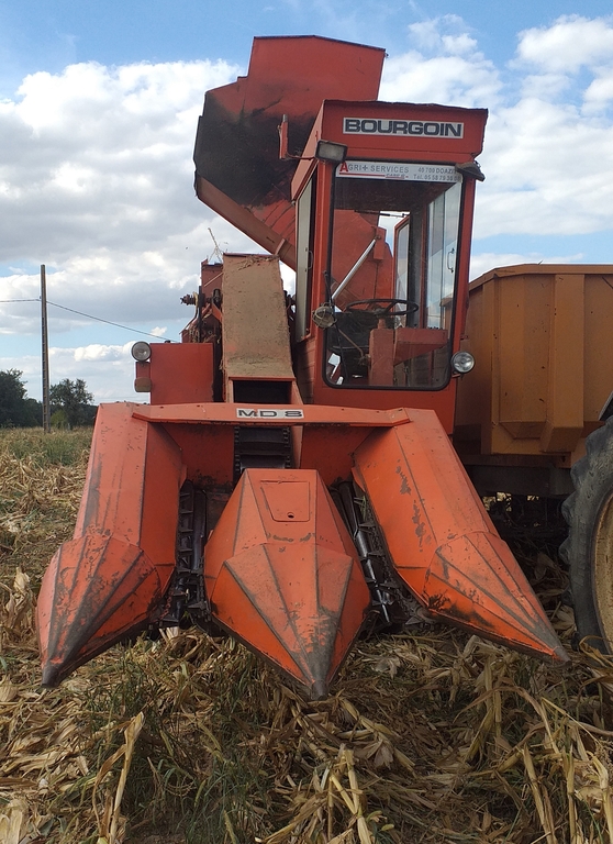

Bonjour a tous, et merci pour vos conseils, quelques nouvelles du bourgoin, apres une matinée nettoyage du circuit d'alimentation et du changement de la membrane de la pompe manuelle, remise en route du corn picker et la Impeccable il tourne, als ramassage des poupées de maïs toute l'aprèm sans problème !!! Quelques photos ....

Salut, bravo pour la remise en route! Il est en bon état "le bourgoin"!! ::d

Merci a vous, le bourgoin de l'ami est en bon etat en effet, il a juste une fuite au niveau du réservoir mais sinon il marche bien!!! Si vous avez une idée pour le reparer je suis a votre ecoute!!!
