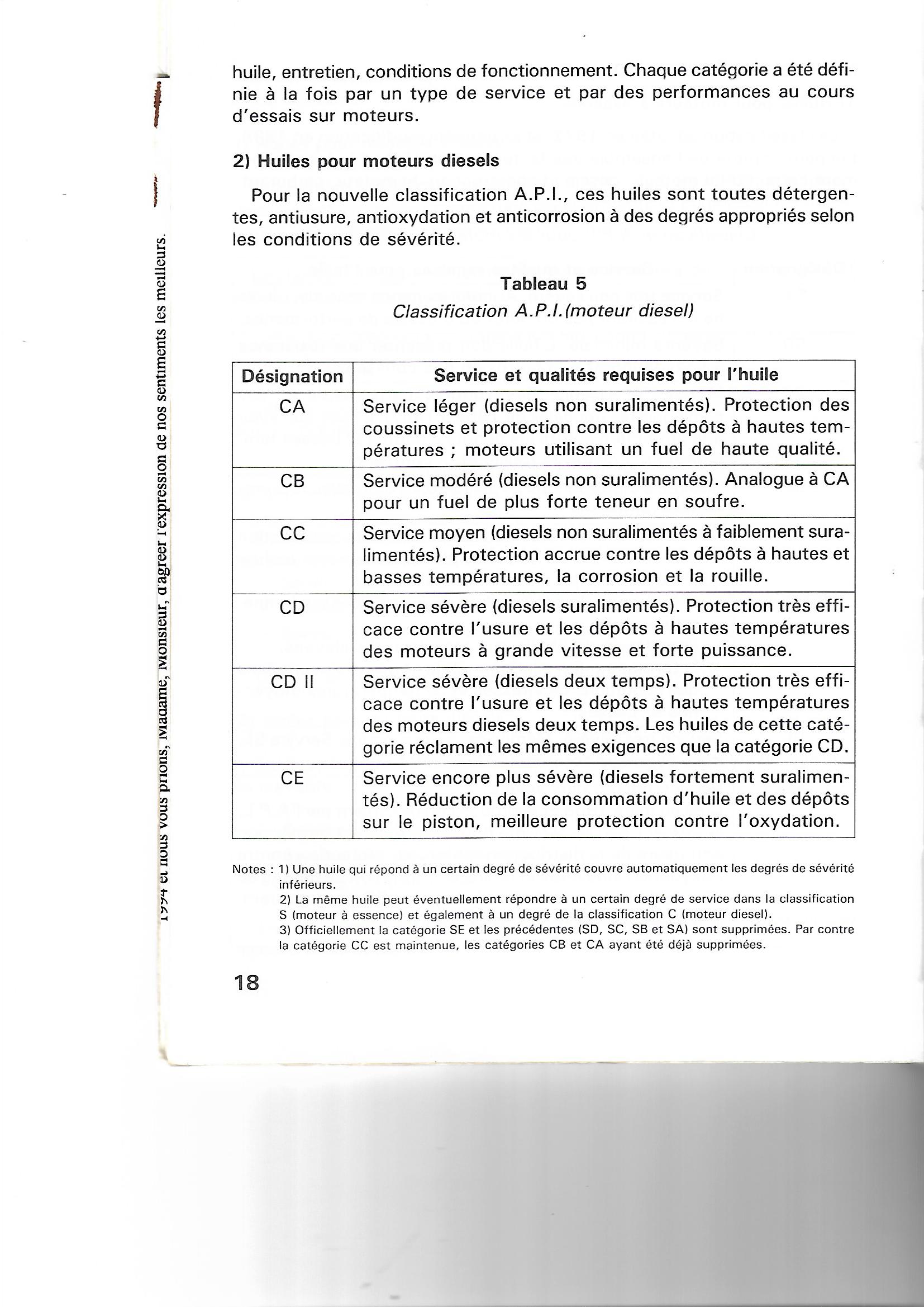

Re: Huile moteur FIAT 666
classification A.P.I.
