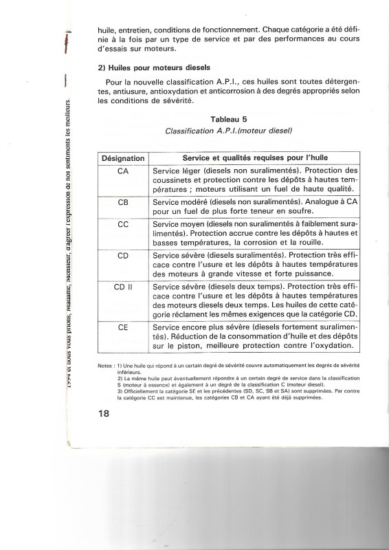

FIAT préconisait au milieu des années 80 pour la série 66 l'huile moteur :
MIL-L-2104C service API CD ou huile FIAT AMBRA SUPER
donc apparemment celle proposée par ton fournisseur serait de meilleure qualité
Messages : 10067
x 220
Re: Huile moteur FIAT 666
classification A.P.I.

Merci pour ta réponse, ce qui m'a fais douter, c'est que leur huile est de synthèse, détergente, alors qu'à l’époque était préconisé une huile minérale, du reste moins performante, mais qui pour ses mécanique anciennes est peut être préférable ... ??

l'huile des moteurs diesels étaient déja détergentes
c'est surtout le prix de celle que tu as acheté qui est plus élevé
