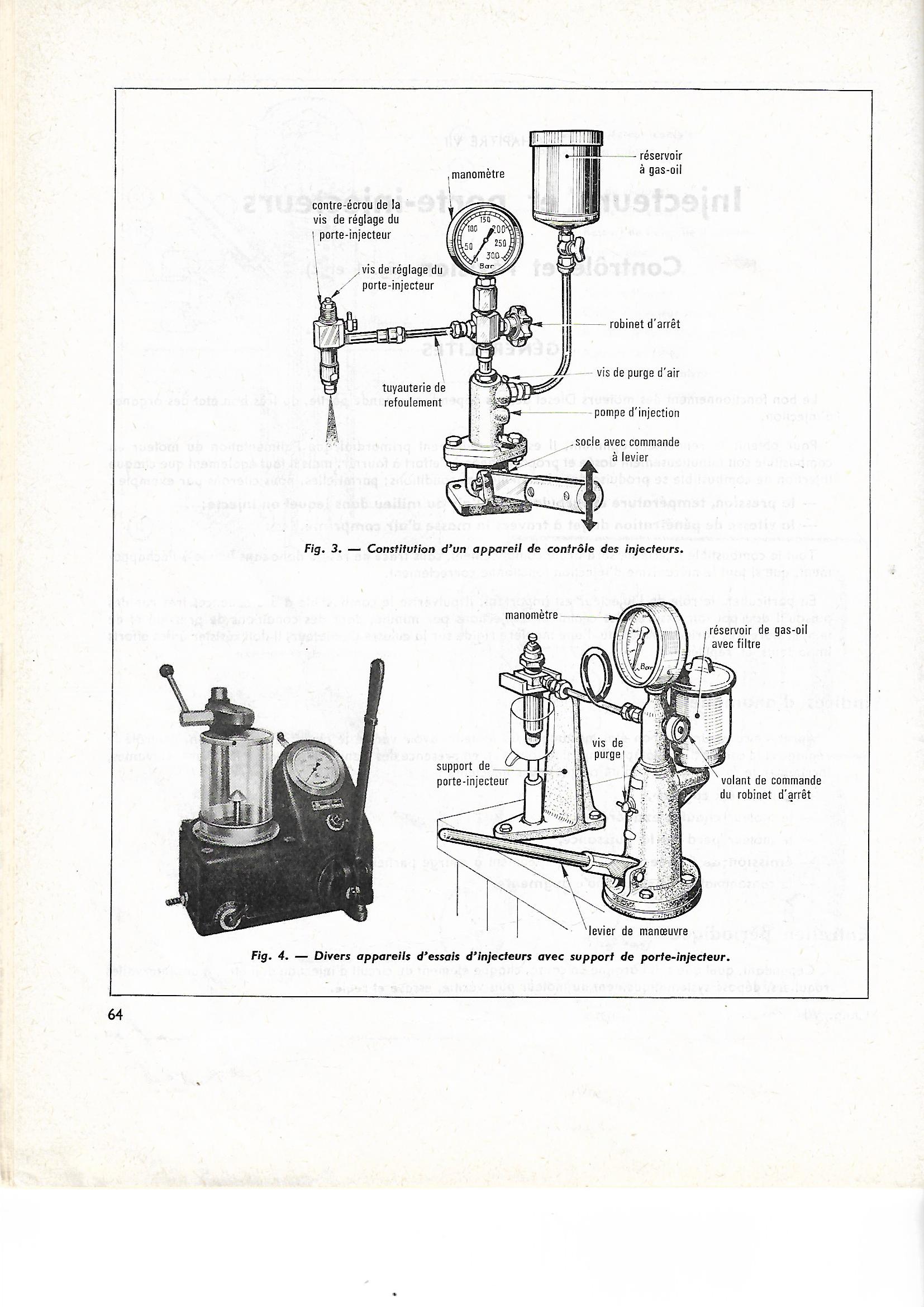

Messages : 10192
Re: moteur someca 480-8 qui tourne sur 2 cylindres
tarage d'injecteur
