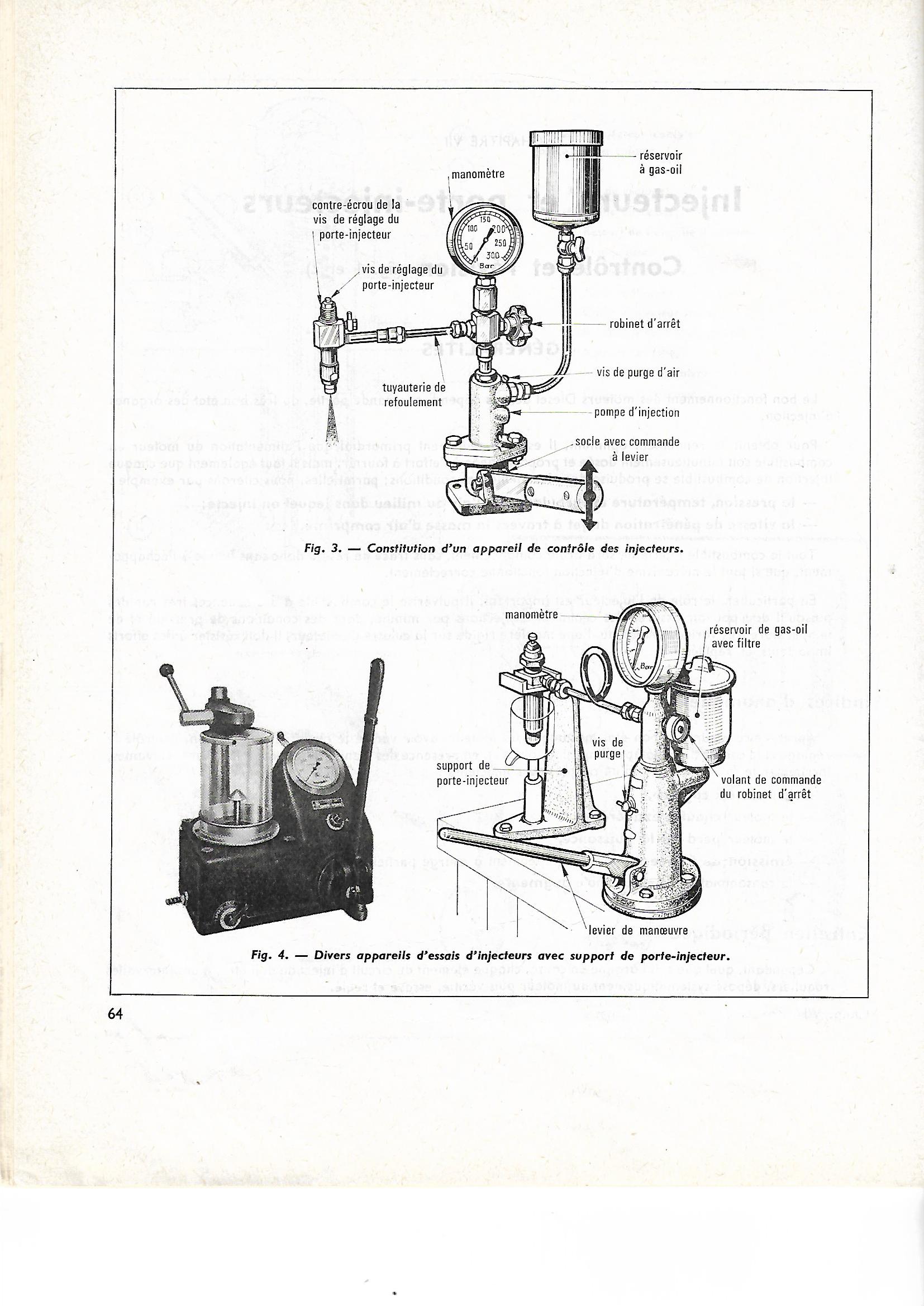

donc il sortir l'injecteur et essayé de la rebranché a l'extérieur et de redémarré le moteur et voir ci l'injecteur pulvérise ci oui problème interne de la cylindré , ci l'injecteur ne pulvérise pas donc problème trouvé il faut faire vérifier l'injecteur ci il est correcte problème de pompe a injection
- Messages : 10140
- x 224
Re: moteur someca 480-8 qui tourne sur 2 cylindres
vraisemblablement tu as un injecteur (celui qui est pret du radiateur ) qui doit etre défectueux
il faudrait que tu les (les 3) apportes chez un dieseliste un agent un concessionnaire pour les
controler le tarage est de 175 bars
combien d'heures a ton tracteur ?

une fois démonté il ne faut plus appuyer sur le bouton de démarreur et il faut mettre un chiffon ou autre dans chaque trou
l'ordre n'a aucune importance
par contre suivant le nombre d'heure il faut les étalonner sans chercher nécessairement la pression
d'origine
tu devrais penser aussi a un réglage des culbuteurs
d'origine
