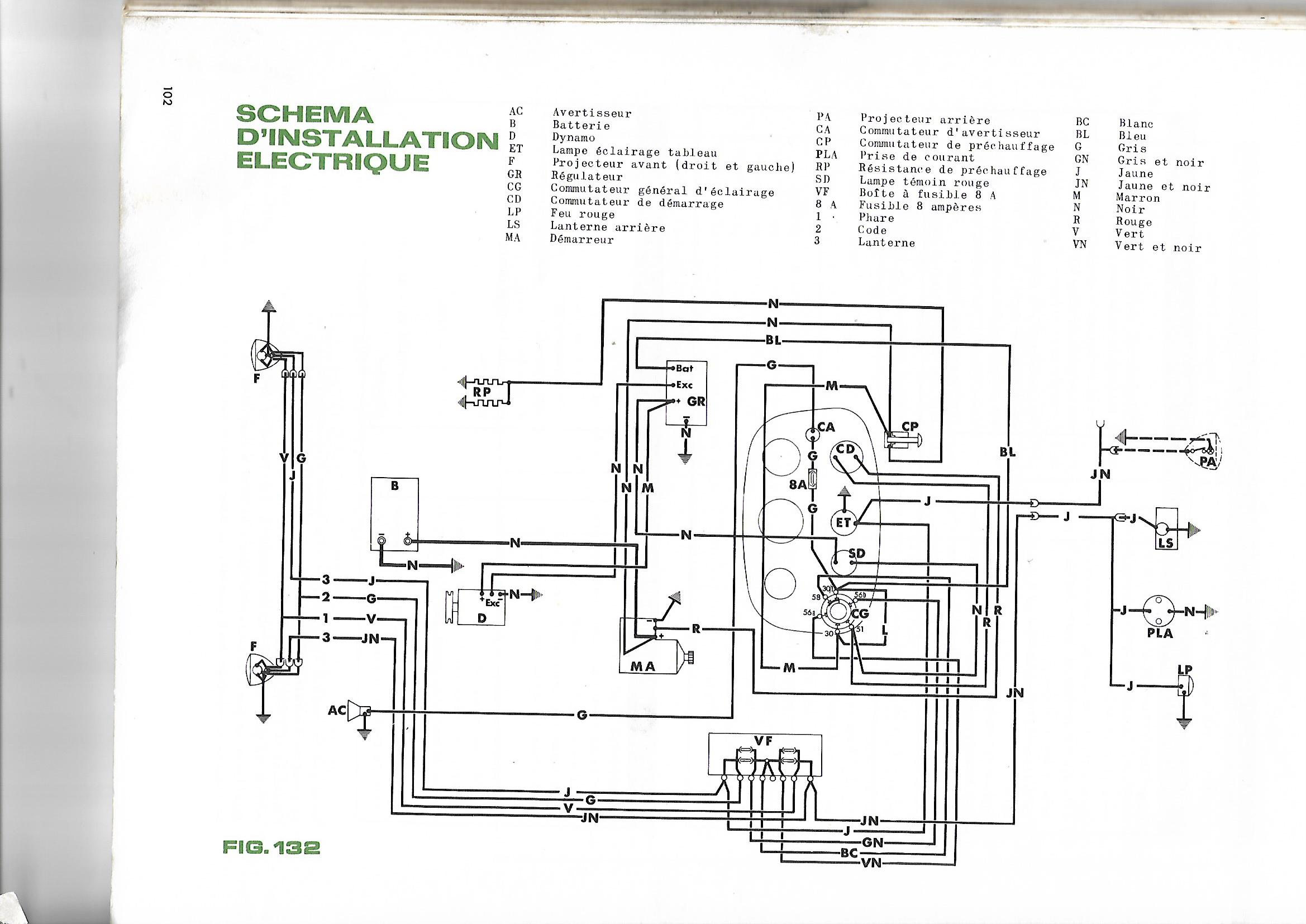

Ensuite, j'ai vérifié et nettoyée, la boîte à fusible, tous les fusibles sont bons, toutes les pattes conduisent nickel... Ce soir, je vais vérifier le commutateur (code, phare, etc...), ensuite me restera à vérifier tous les fils, des composants du tableau de bord (Diode rouge, Diode blanche, démarreur, commutateur, clignotants (levier MAC), température eau, et horotachymetre, contacteur général...Préchauffage (déjà fait)...).
Et à comprendre les fils, le circuit, avec mon schéma imprimé.
Concernant le "levier MAC" de clignotant ajouté, ce serait donc simplement, un interrupteur à 3 positions.

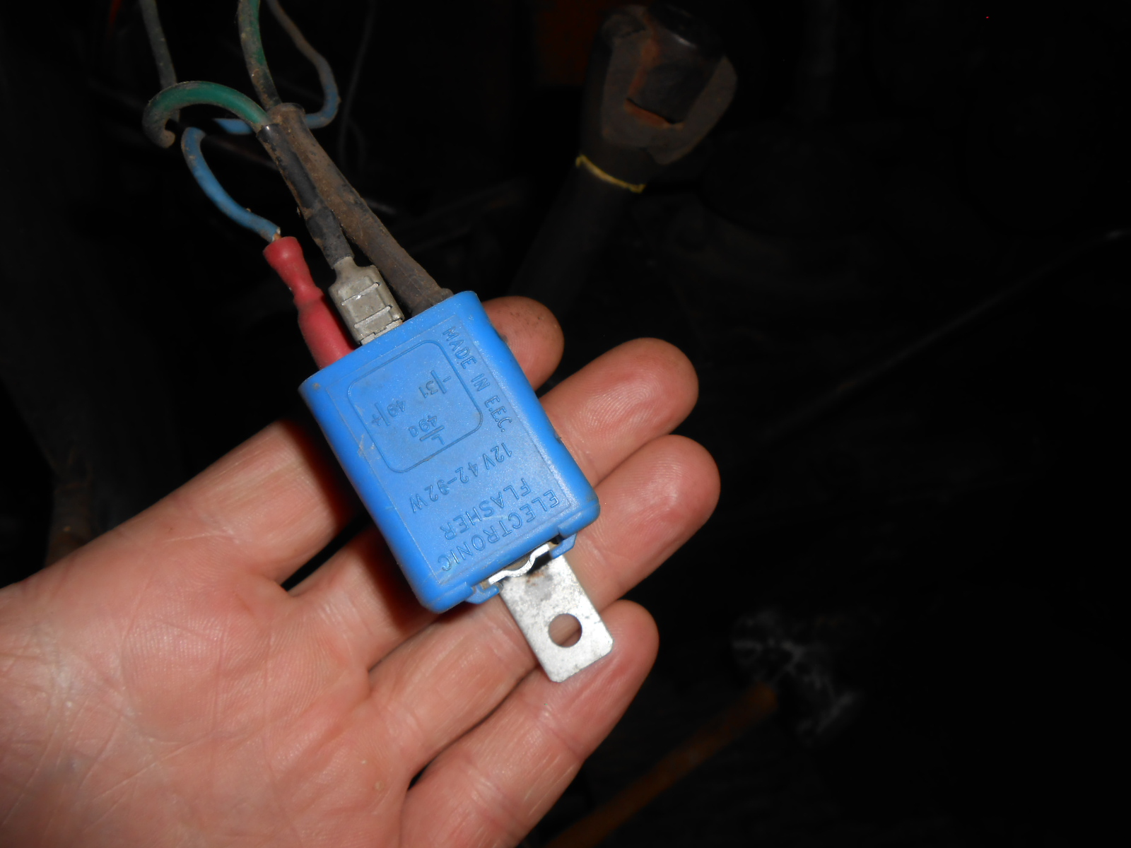

1°) Il est où le régulateur de tension en fait, qui est sur le schéma électrique les pages précédentes ? Il est censé être où et ressembler à quoi sur le tracteur ?
Je pensais, que c'était ça :
Mais maintenant, je me demande, si ça c'est pas juste un relai, qui permet aux clignotants de clignoter, et que ça n'a rien à voir avec le régulateur de tension ?
Ou alors ça fait les deux ?

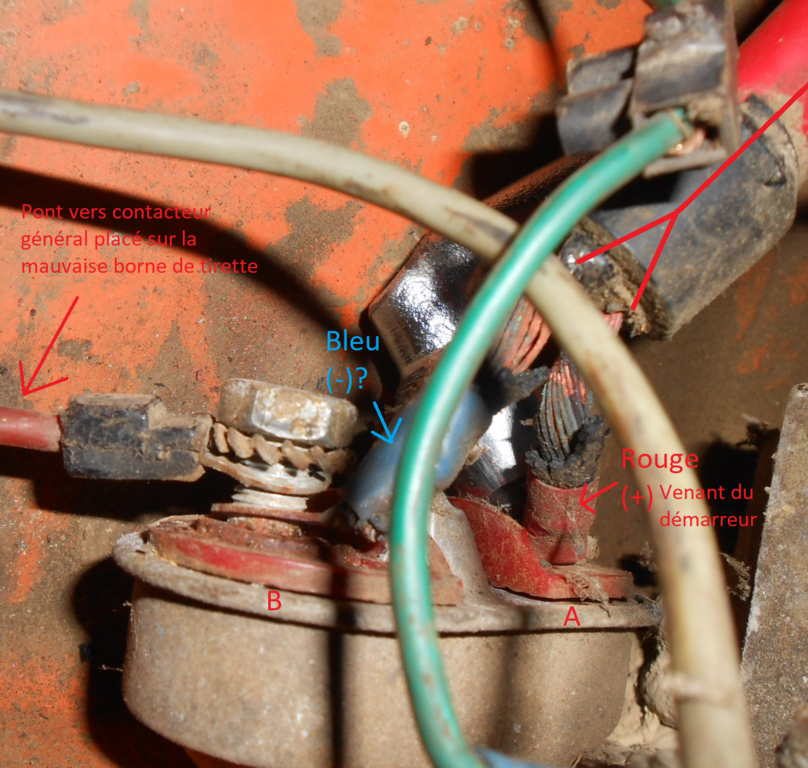

2°) Sans TdB, j'ai branché en direct, la "tirette de préchauffage" sur les deux fils qui sortent de la grosse nappe rouge ci dessous.
Comme, le montage là de base, mais sans "pont" qui part, juste la tirette.
Ca fonctionne bien, elle chauffe quand on tire, elle s'éteint quand on relâche.
Par contre, je croyais que c'était deux (+) qui arrivaient de cette nappe, mais non apparemment, c'est le + qui vient du démarreur, et le - qui repart à la "résistance de préchauffage".
Et donc, sur le schéma, le "pont" qui prolonge le + est lui branché sur la borne d'arrivée du + du démarreur, alors que là le + n'a pas le "pont", mais il est sur la "borne" du (-) qui repart sur "résistance préchauffage".
Suivant ce dessin :
En gros le "Pont" est sur la borne B Bleu, où y'a le fil bleu -, au lieu d'être sur la borne A Rouge où y'a le fil rouge +.
Contrairement au schéma, qui met le pont sur le fil d'arrivée rouge +.
Et donc, monté ainsi, et bien tout le reste du TdB ne fonctionnerait pas, si la "tirette" n'est pas vers le haut, et ne laisse donc pas passer le courant.
Mais pourtant, ça fonctionnait ? Donc, justement parce que la tirette était bloquée et laissait passer le courant ? Ou parce qu'il récupérait un + d'ailleurs ? Ou les deux lol ?

tu devrais te méfier un tracteur de plus de 55 ans (?) a un faisceau électrique en mauvais état
d'origine il n'y avait pas de clignotant (obligatoire apres 1970) ni de bonne signalisation arriere
le "truc" bleu n'est certainement pas le régulateur d'origine
je te mets le faisceau du 612

Sur ton tracteur, le câble rouge à gauche on dirait celui qui vient du démarreur .Donc celui qui est branché avec lui , va au contacteur général ? et en plus la gaine avait fondue donc mauvaise isolation et non protégé( risque si fondue à l'intérieur):
-Les 2 câbles ensembles à l'entrée du contacteur de préchauffe:
1) depuis le démarreur ;2) vers contacteur général;
-Le fil à la sortie vers bougie . C'est du (+) obligé. Si tu n'actionnes pas le levier, il n'y a pas de courant mais c'est pas une masse!
Il faut que le contacteur soit branché dans le bon sens :pôle entrée contacteur > avec 2 câbles ensembles. Si tu branches à l'envers le contacteur général ne sera alimenté que quand tu chauffes.

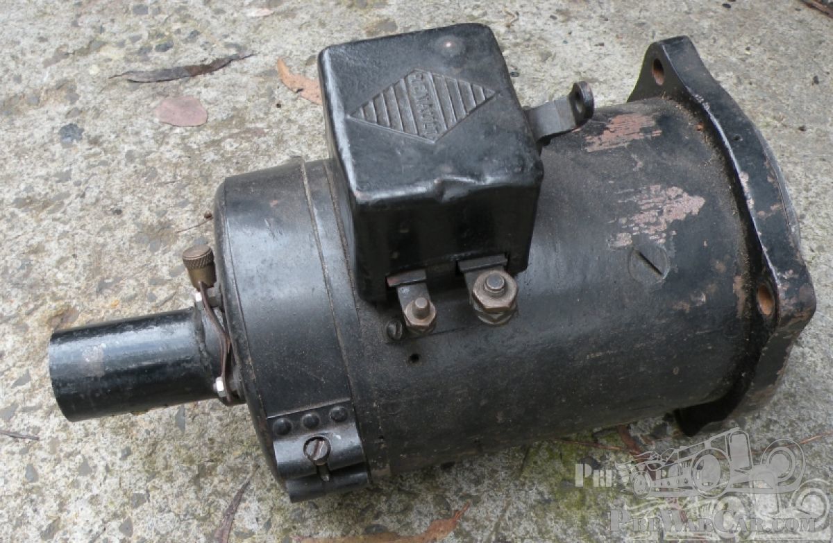

Le régulateur , c'est le boîtier parallélépipédique noir en relation avec la dynamo.

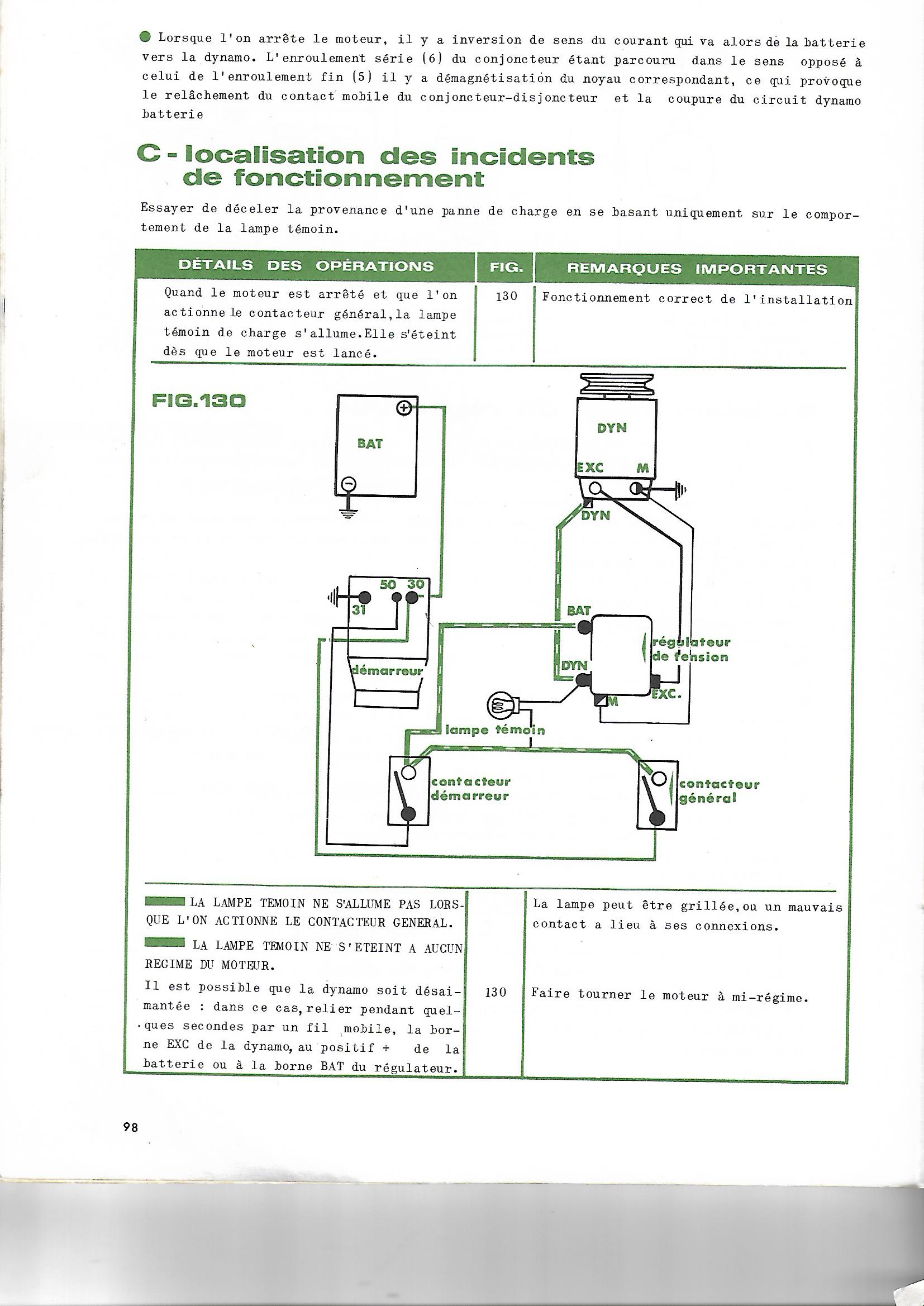

fonctionnement de la dynamo

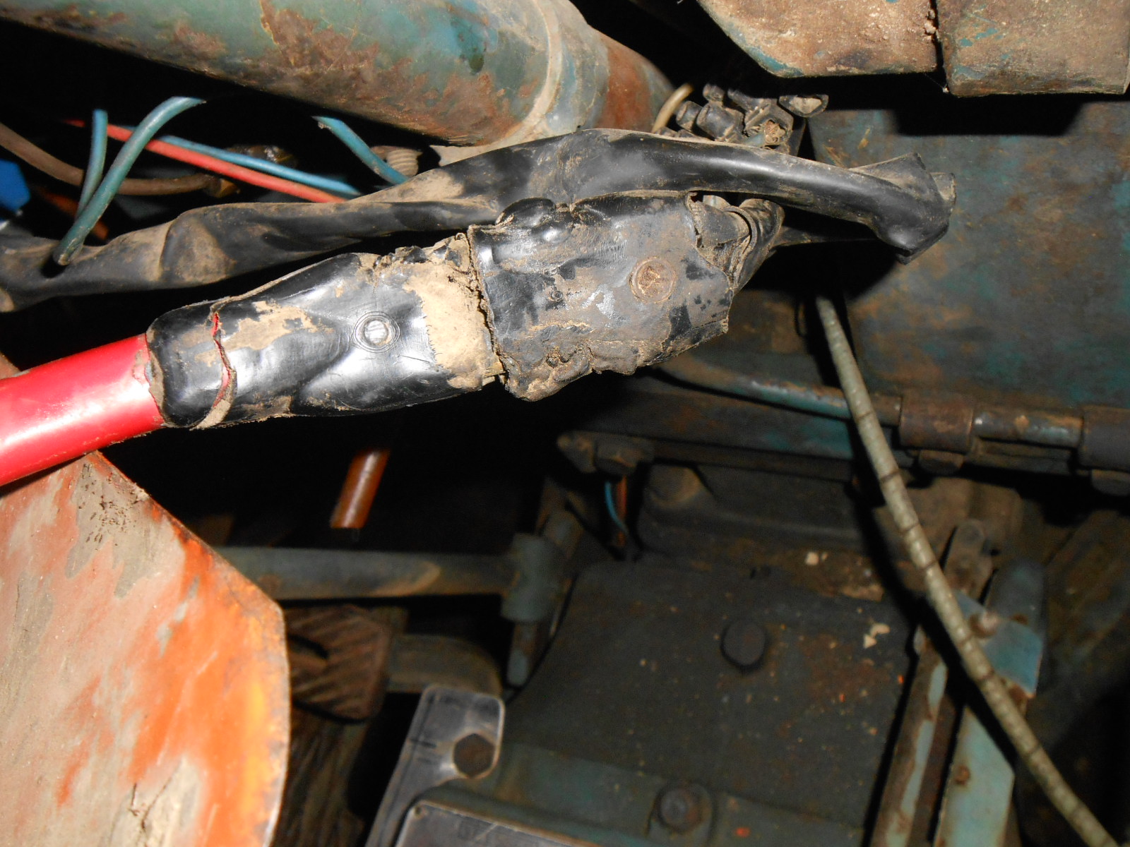

jean claude 2320 : En fait, y'a une grosse nappe rouge, avec deux grosses sections cuivrées :
- Le + (rouge) qui vient du démarreur,
- le - (bleu) qui irait à la bobine de préchauffage.
Le "pont" qui va au contacteur général, étant lui sur la borne de "la tirette" où est branché le bleu.
Alors qu'il devrait être sur la rouge + qui vient du démarreur.
Et donc ma conclusion de ceci, comme tu l'as dis, et comme je l'ai dis juste au dessus, je cite :

Ok, alors, je suis mitigé. Avec un tournevis testeur à lampe :
Si je fais, sans rien branché :
- Cosse Rouge batterie --> fil avec manchon bleu, il s'éclaire.
- Cosse Rouge batterie --> fil avec manchon rouge, il s'éclaire pas ('normal, car + <--> +).
- Cosse Noire batterie --> fil avec manchon rouge, il s'éclaire.
- Cosse Noire batterie --> fil avec manchon bleu, il s'éclaire pas ('normal, car - <--> -).
Donc, d'après cela, le manchon bleu serait une "masse".
Je parle de ces 2 sections cuivrées sortant de la nappe rouge, une avec manchon bleu, l'autre avec manchon rouge :
Par contre, où j'irai dans ton sens, c'est que lorsque je tire la tirette, je laisse donc passer le courant à la borne B de la tirette de préchauffage.
Laquelle (Borne B) prolonge le + du démarreur vers contacteur général, via le fil de "pont"' (Ça, c'est le mauvais montage, mais celui qui était présent).
Et laquelle, via la section cuivrée avec manchon bleu, prolongerait aussi le + vers bougie de préchauffage.
Car, si ce manchon bleu est branché sur borne B, quand j'ouvre, il reçoit du + non ? Le + du démarreur qui vient de la Borne A ?
Et pourtant avant branchement, il est chargé en masse, en -. Il s'éclaire avec tournevis testeur, et cosse rouge de batterie.
Donc, soit ce fil est chargé en masse, par erreur et par masse traînante, et quand on lui injecte du +, il devient +...
Soit je sais pas.
Je viens de poser la question, un fil chargé en masse, ne peut pas ensuite devenir un + ? Mais apparemment ce serait ce qui se passe avec le montage actuel, qui est le mauvais, pont au mauvais endroit.
OUI, cependant elle "la tirette de préchauffage" n'est pas polarisée, c'est moi qui choisit le pôle d'entrée, non ?
Si je mets le "+ démarreur" sur une borne (n'importe laquelle des deux), elle devient la borne A, et l'autre la borne B, deviendra alimenté que quand je lèverais la tirette !? (affirmation/question :) )
Par contre, où vous m'avez fait avancer jj et jean claude 2320 :
En fait, je pouvais le chercher ce régulateur de tension...
Mais, en fait, je viens de comprendre et de vérifier, j'ai un alternateur A14, sur lequel à l'arrière, il y a un régulateur de tension intégré.
Donc, je pense, c'est pas d'origine, mais c'est mieux.
Car d'après ce que j'ai compris, l'alternateur c'est une amélioration de l'ensemble Dynamo (génératrice)/régulateur.
J'ai ça :
Au lieu de ça :
Ce qui me simplifie un peu le schéma électrique, et je comprends tout de suite mieux.
Et en gros, ce que j'ai compris, c'est que quand l'alternateur fournit + de 12V, il recharge direction la batterie.
Et au démarrage, c'est ma batterie qui envoie vers l'alternateur, pour le lancer.
En fait le courant va dans les deux sens, c'est la tension supérieure qui prends le dessus sur l'inférieure.

Sur les contacteurs il faut serrer entièrement les écrous et du wd 40 pour que le courant passe franchement. Le rouge venant du démarreur devrait être branché avec le rouge du contacteur général.
Le bleu seul au préchauffage: attention que ce ne soit pas fondu à l'intérieur de la gaine ( comme c'est le cas au départ) car le préchauffage pourrait être alimenté involontairement par le démarreur ou se mettre à la masse par moments. Si c'est ce montage, il faut mettre des câbles neufs. A vérifier.

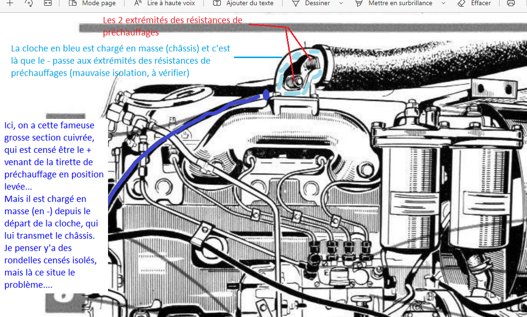

jean claude 2320, en fait concernant ce manchon bleu, c'est bien censé être un + qui va aux bobines de préchauffage.
Seulement, il est alimenté en masse (en -), avant branchement, sur la tirette de préchauffage.
Il récupère la masse châssis du cadre de l’espèce de cloche qui contient les résistances de préchauffages...
Donc, c'est là que c'est mal isolé, dés le départ :

je te mets aussi le faisceau électrique du 715 (c'est quasiment le meme)
pour la section du cable tu as deux genres de cosses de batterie : V.L. ou P.L. sur un tracteur c'est la deuxième
