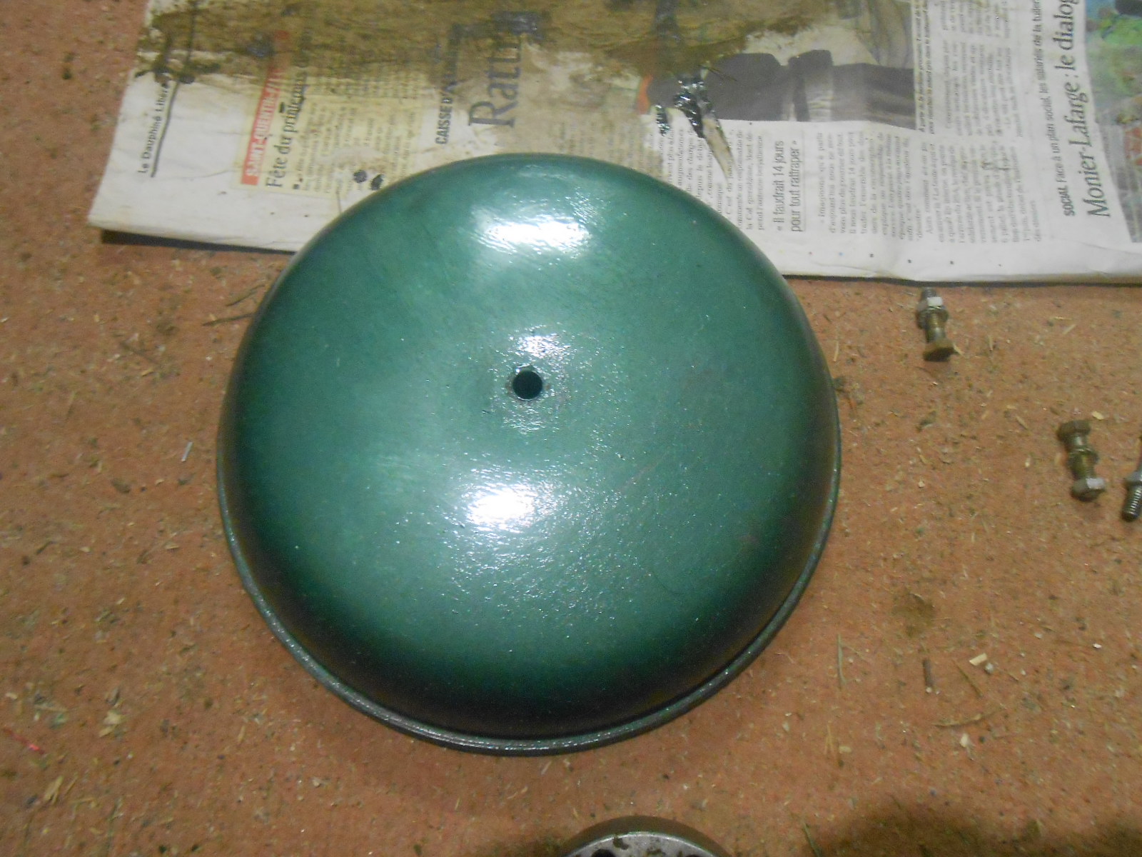

III/ Nettoyage et test peinture filtre à air :
Filtre à air sortie (Appareil qui marche pas (AqMP):
Filtre à air démonté, et verification saleté dans préfiltre (AqMP) :
Test peinture, avec coté ponçage et sans ponçage sur le couvercle (AqMP) :
Test peinture (AqMP) :
Résultat peinture (Appareil réparé (AR)) :
Sensiblement, le coté plus poncé et ne donne pas extraordinairement un plus jolie résultat.

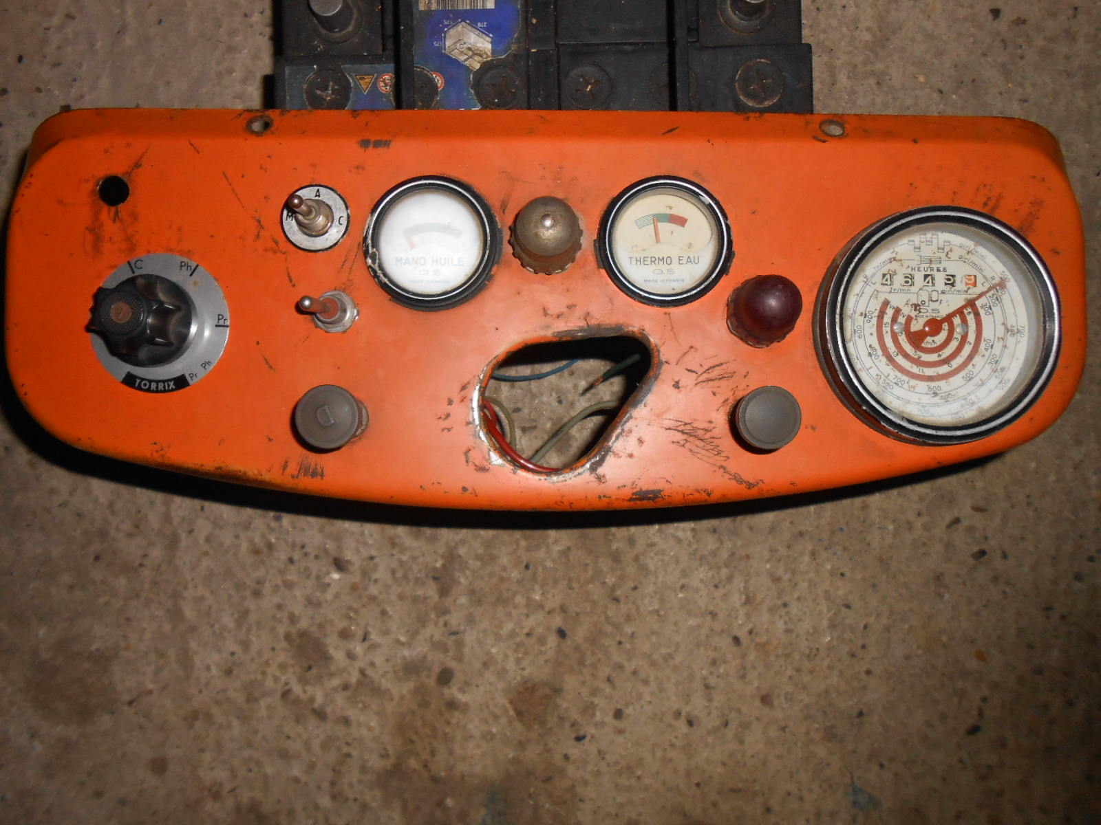

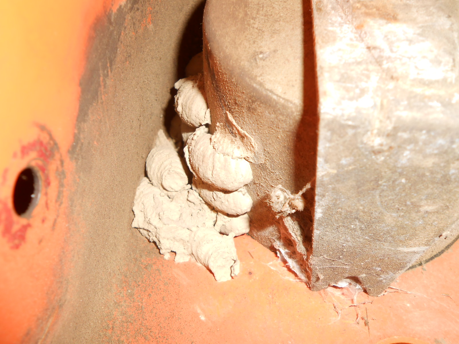

I/ Tableau de Bord :
J'ai trouvé ceci derrière mon tableau de bord (sous l'horotachymetre), je me demandais, si c'était des amas de boue qui avaient fait des formes un peu spéciales, ou des sortes de nids de je ne sais quoi...
Mais non, apparemment c'est bien des larves de "je ne sais quoi"... Quelle idée d'aller se foutre sous un Horotachymètre quand même ? :0

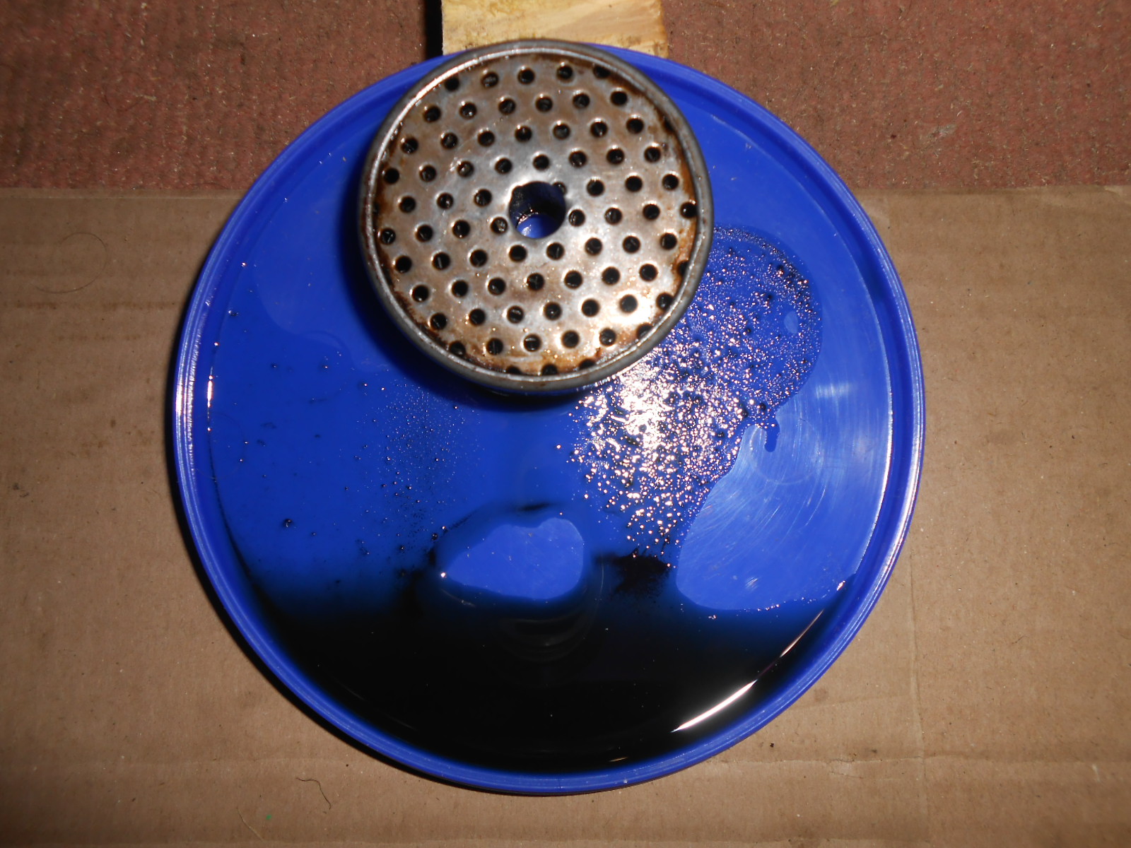

II/ Tube de remplissage d'huile moteur :
Je savais que dans mon entretien, il me manquait à nettoyer le filtre du tube d'huile moteur, ainsi que le reniflard, qui est à l'intérieur du couvercle du tube.
Donc, j'enlève le filtre qui était bien crade...
Puis le reniflard, en enlevant la goupille qui le fixe dans le couvercle.
Et je vais nettoyer tout ça... et puis je me dis, je vais pas laisser le couvercle ouvert, le temps que je fasse les entretiens, histoire que ni de l'eau ni de la saleté rentre, d'autant plus qu'il n'y a plus le filtre dans le tube.
Je ferme, et là, je me dis "Mer..."... Car en effet, sous le reniflard y'a un ressort, j’espère qu'il est pas tombé dans le tube de remplissage d'huile moteur, pire dans le carter d'huile...
Donc, je rouvre, et plus de ressort dans le couvercle (il allait pas tenir tout seul), et pas de ressort dans le tube...
Quelle poisse, il a du filer dans le carter d'huile moteur... X|
Je réfléchis un peu, à comment faire, si je peux le laisser dans le carter (le ressort), si ça craint, si va falloir que je vidange toute l'huile du carter et ouvre la "trappe à crépine d'aspiration"... pour essayer de le récupérer.
Puis me viens une idée, une espèce de "tige télescopique aimantée", j'essaye ! Le long du tube rien, puis le tube fait un virage, en bricolant un peu ma tige (qui est articulée un peu aussi), j'arrive à la faire aller un peu dans le virage du tube, et je la sors doucement !
Et là, Magie :malin1: :
Ouf, une galère de moins à régler, j'étais trop content. 3ème fois qu'elle me sauve la vie, cette tige aimantée :) !
Nettoyage du filtre du tube (pas pris de photo avant, mais que propre)
Reniflard nettoyé, et en train d'être ré-imbibé d'huile
Le reniflard (à l'essorage), le ressort et la goupille (le tout nettoyé)
Le surplus d'huile du reniflard (posé en légère pente)
Bon, je viens ce jour, il y a 1h de tout remonter, reniflard etc, tout en faisant gaffe au ressort :hehe: !

Reste plus qu'à remonter le TDB,
les composants dessus,
Puis sur le tracteur..
V/ Tableau de bord avec composant remonté
Eu quelques galères pour remonter, j'ai du sortir le poste à soudure et souder, et y'a quelques branchements c'était n'importe quoi, surtout sur le "thermomètre d'eau", et le "commutateur d'éclairage"...
Ensuite, là en branchement avec batterie pour test (ça fonctionne bien)
Avec commutateur de phare à zéro (rien d'éclairé)
Avec commutateur de phare à "veilleuse" (lampe d'éclairage de tableau de bord allumé (même si on voit pas sur les photos).
VOILA, IL ne manque plus qu'à remonter le TDB sur le tracteur, et à tester un nouveau démarrage.
Je le ferai bien en LIVE en caméra, que je vous montrerai après, mais pas mal de chances, que ça marche pas du 1er coup.
Mais à mon avis si, ça va marcher, et donc, vous découvrirez le 2ème démarrage de mon tracteur avec moi...

Après toutes ces péripéties, bravo!
Pour "la terre" c'est le travail des guêpes ouvrières (avec les larves), je pense.

I/ Tableau de Bord (TdB)
Je pensais être bon là dessus, mais y'avait encore quelques fils à brancher. Car en effet, le fonctionnement normal, c'est :
1. TdB monté mais rien d'activé, batterie branchée --> Aucune diode allumée, mais tirette de préchauffage active, on peut faire chauffer les résistances.
2. TdB monté, contacteur général activé --> La diode rouge de témoin de charge s'allume, quand l'alternateur envoi plus que la batterie, elle s'éteint, donc signe que c'est en train de charger.
3. TdB monté, contacteur général activé, et commutateur d'éclairage au moins à veilleuse --> Diode rouge, puis diode blanche (éclairage des compteurs) s'allument.
Et moi, je n'avais que ma Diode blanche qui s'allumait.
Bref, rectifié, quelques changements, et c'était tout bon, voici les photos représentant les 3 stades du dessus :
1.
2.
3.

Puis j'ai fini par tout brancher et remonter le TdB.
II/ Test de démarrage (ce que vous attendez tous).
Bon, une fois tout monté un peu prêt correctement, les diodes fonctionnaient bien.
Je test les résistances de préchauffage, ça marchait pas... :pleur4: !
J'appuie à peine sur le bouton démarreur, ça le lançait...
Donc, je règle les gazs, et je me lance pour un essai.
--> Ça a beaucoup fumé, et plutôt noir, ça a pétaradé, prêt à démarrer, mais ça n'a pas démarré, juste à 2 doigts.
Juste eu les petites explosions moteurs, en récompense lol !
Même la vidéo a raté, j'ai que 4s sur 40s, soit rien...
Les hypothèses :
1°) Batterie un peu faiblarde et poussive
2°) Le temps, c'était suite au 2 forts jours de gel, il neigeait même ce jour.
3°) L'alimentation en combustible, injecteurs, ou autres. J'ai un peu l'impression qu'il envoie pas... pourtant, y'a les petites explosions...
4°) Circuit d'eau, et de filtre à air non branché... je sais que parfois, j'ai eu des tondeuses thermiques, qui sans le filtre à air démarrait mal. Ça perturbe un peu les réglages d'injections, entre air et gazole, enfin, ça c'est surtout pour les carburateurs non ?
5°) Les leviers ? J'ai mon lévier de vitesse au PM, celui de prise constante, je sais pas. Et celui d'amplicouble, je sais pas non plus.
Mais, si un de ces deux leviers, ou les deux ne sont pas au PM, ça exerce une force en plus au démarrage/démarreur, des pignons enclenchés non ?
Je pense plus à la batterie perso, pas assez puissante, puisque 90 ou 95Ah, pour 196Ah dans la notice, et plutôt 120 recommandé mini.
Mais, j'avais réussi à le démarrer la 1ère fois avec cette batterie...
Point positif :
- En laissant le bouton de démarrage, 5 ou 6s, et en regardant bien le tableau de bord. Le mano d'huile est monté, pour se stabilisé un peu prêt au milieu à 2.5bar, je crois.
Donc ça, c'est encourageant, ça voudrait dire que ma pompe à huile du carter fonctionne bien, et que l'huile est bien distribuée.
Dernière chose, un petit bruit à ce qu'il y a droite de la pompe d'injection, il me semble que c'est la pompe à eau... pas un bruit inquiétant, mais comme un bruit d'enclenchement, lorsque le démarreur essaye de lancer le moteur, ben j'entends aussi un peu le même bruit d'enclenchement du coté de la pompe à eau... Normal non ?
Mes hypothèses, des avis ? Ou les vôtres ?
