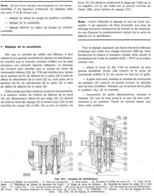

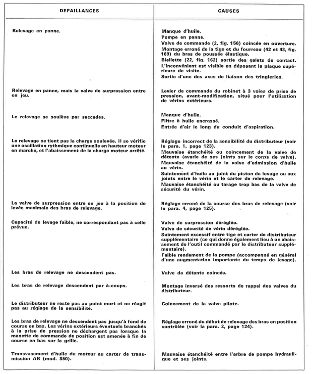

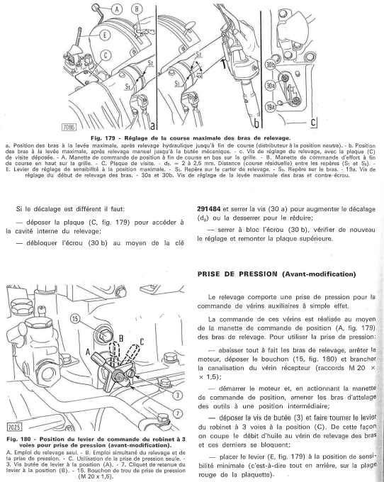

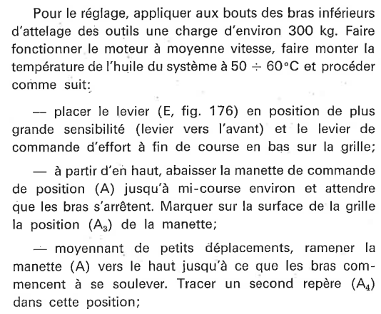

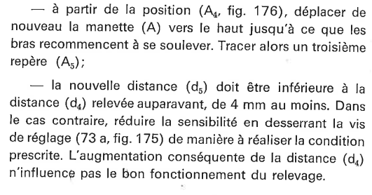

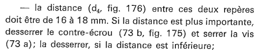

Bonsoir, quelques infos:
Diag _ 2022-11-25 202100.png (158.88 Kio) Vu 2452 fois
1_ 2022-11-25 202615.png (201.5 Kio) Vu 2452 fois
2_2022-11-25 202804.png (236.47 Kio) Vu 2452 fois
3_2022-11-25 202927.png (209.1 Kio) Vu 2452 fois
4_ 2022-11-25 203143.png (208.38 Kio) Vu 2452 fois

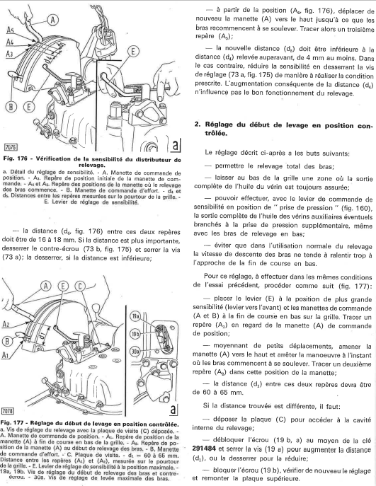

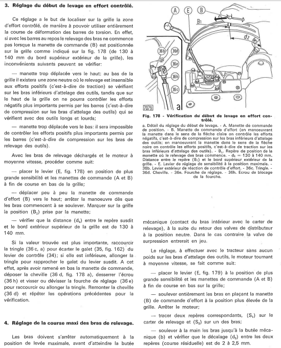

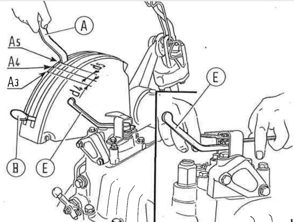

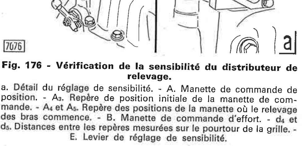

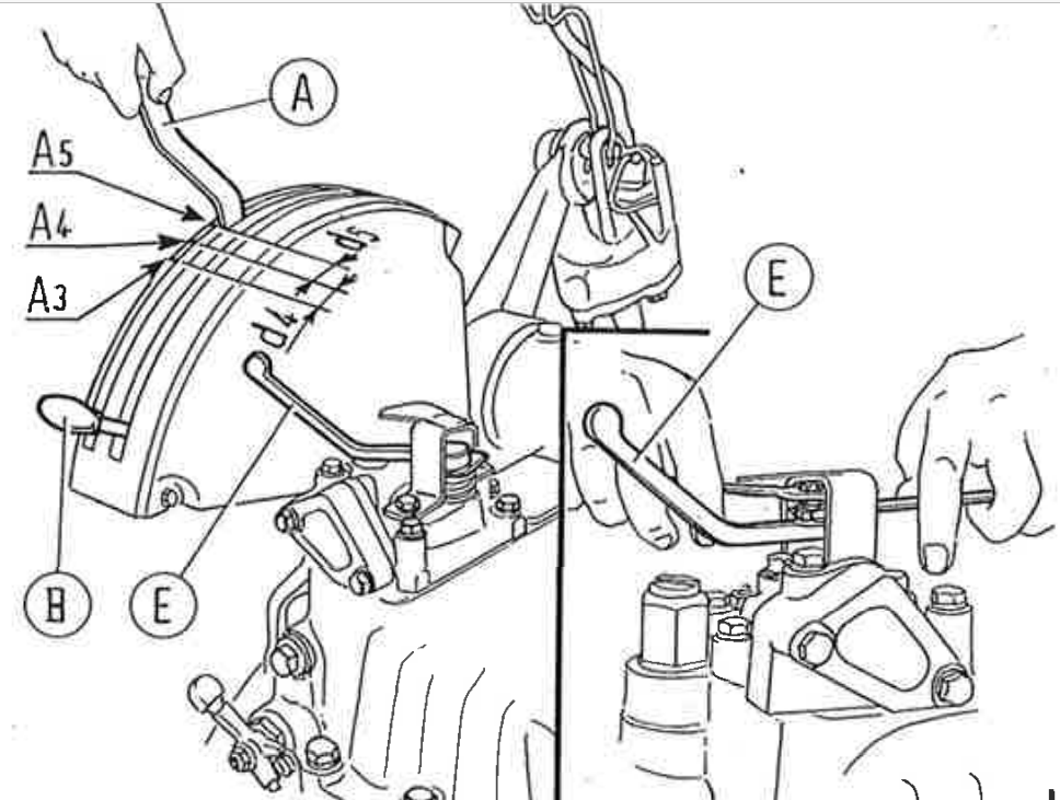

Salut Bouc, çà l'air assez aléatoire, avec les jeux pris par rapport à l'usure.
Comme dit JJ et comme c'est marqué dans le diag, il faut vérifier en premier la sensibilité.
J'ai agrandi et groupé pour faciliter la lecture.
Bonne chance.
regl sensi 3_ 2022-11-26 092054.png (94.62 Kio) Vu 2435 fois
Régl sensi 4_ 2022-11-26 092202.png (25.92 Kio) Vu 2435 fois
Régl sensi 5_ 2022-11-26 092334.png (62.08 Kio) Vu 2435 fois
