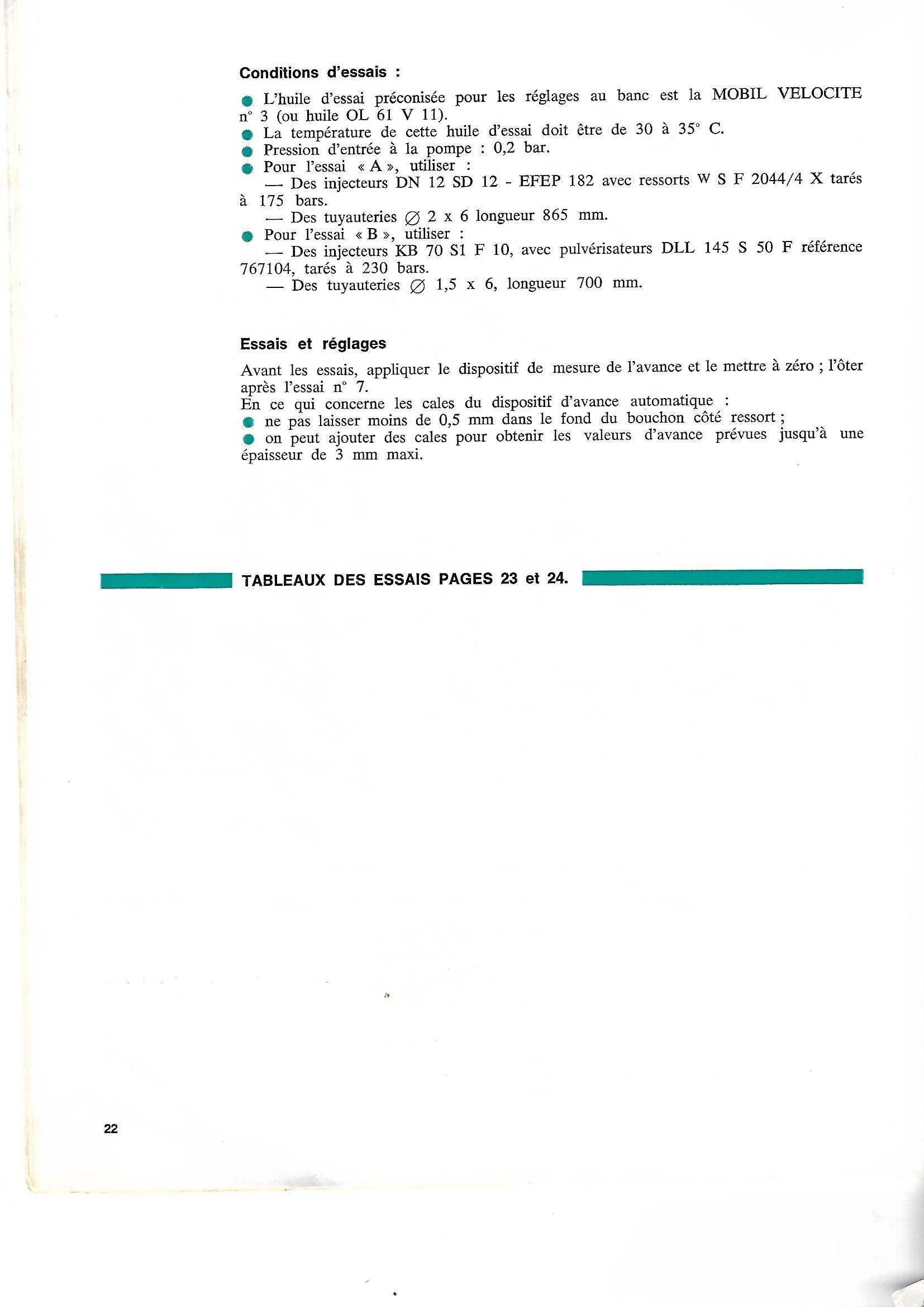

bonjour jj, je viens d'emmener mes injecteur pour les faire tarer ,dans un dernier message vous me dite de les faire tarer a 175 bar , le dieseliste m'a dit qu'il étaient a 230 bar, donc en rentrant chez moi j'ai regardé sur le guide d'usage du tracteur et en effet il est écrit qu'il faut les tarer a 230 b.
pouvez vous me dire a combien je les mets
Messages : 10192
Re: moteur someca 480-8 qui tourne sur 2 cylindres
ton dieseliste a raison et moi aussi tout dépend du modèle d'injecteur
je te mets les deux types
problème résolu ?

jj merci beaucoup, il faut attendre encore un peu pour savoir si le problème est résolu, car il faut changer les becs sur les injecteurs , ils étaient vraiment trop fatigués, donc a suivre; et après un petit réglage de culbuteurs.
