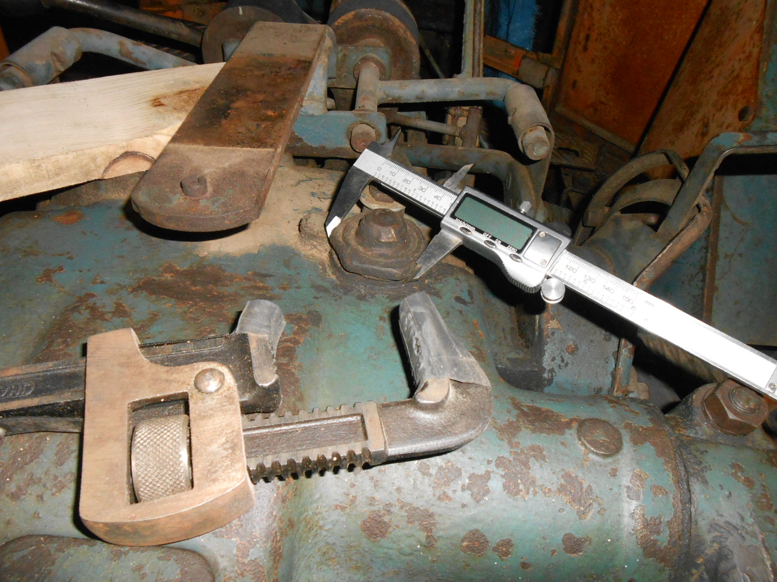

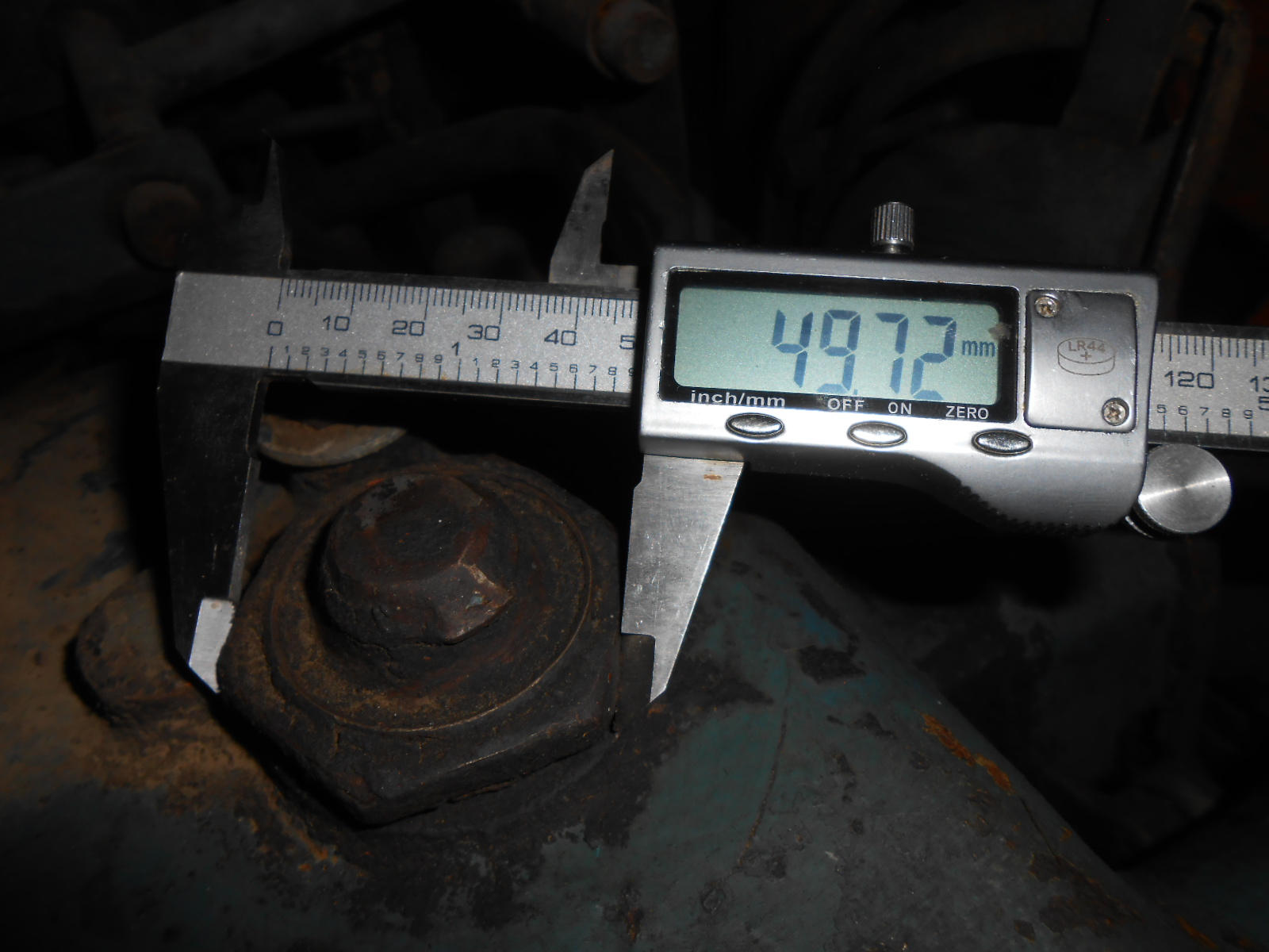

C'était bien une grosse clef, mais pas du 40, mais du 50, j'ai pas ça en stock, j'ai du faire à la clef à griffe :

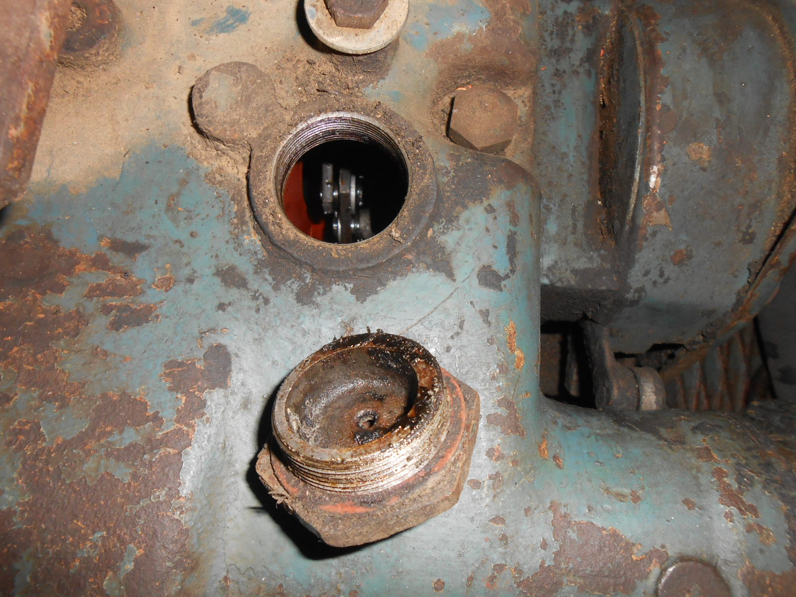

Sur la photo 3, on voit le bouchon et son intérieur... C'est un reniflard particulier ? Le Reniflard, c'est juste le bouchon ?
C'est le trou à l'intérieur qu'il faut déboucher ? Mais il ressort où ce trou ? Je vois pas où de l'air pourrait passer...

il y avait peut etre sur cet orifice un petit reniflard
suivant l'utilisation que tu vas en faire tu devrais lui en mettre un

Ok, c'est sûr ???
C'est pas simplement ce bouchon, le reniflard ?
Car impossible de trouver une référence du reniflard...
Sur le catalogue de pièces, ça donne 567.381 pour le bouchon, on voit pas et c'est pas précisé si y'a quelque chose dedans...
Et ni avec 567.381 ou 567381 on ne trouve de reniflard, ni même le bouchon...
