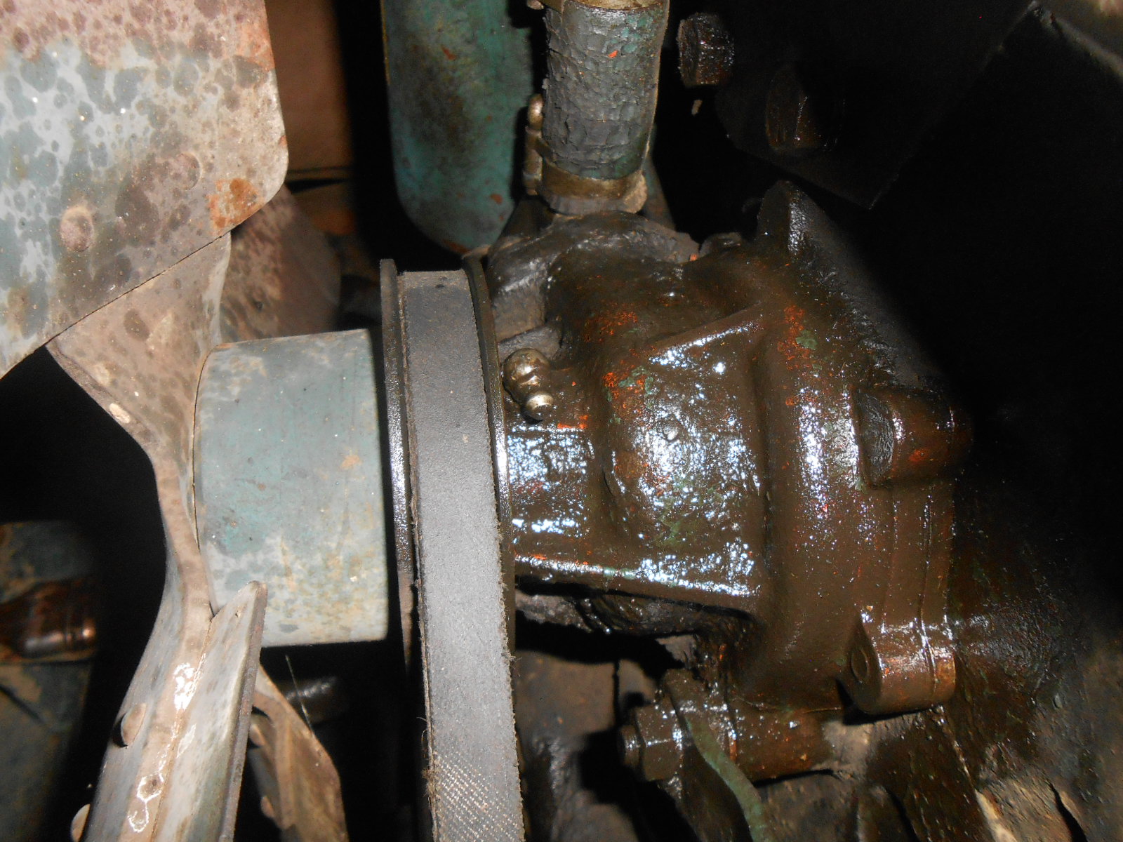

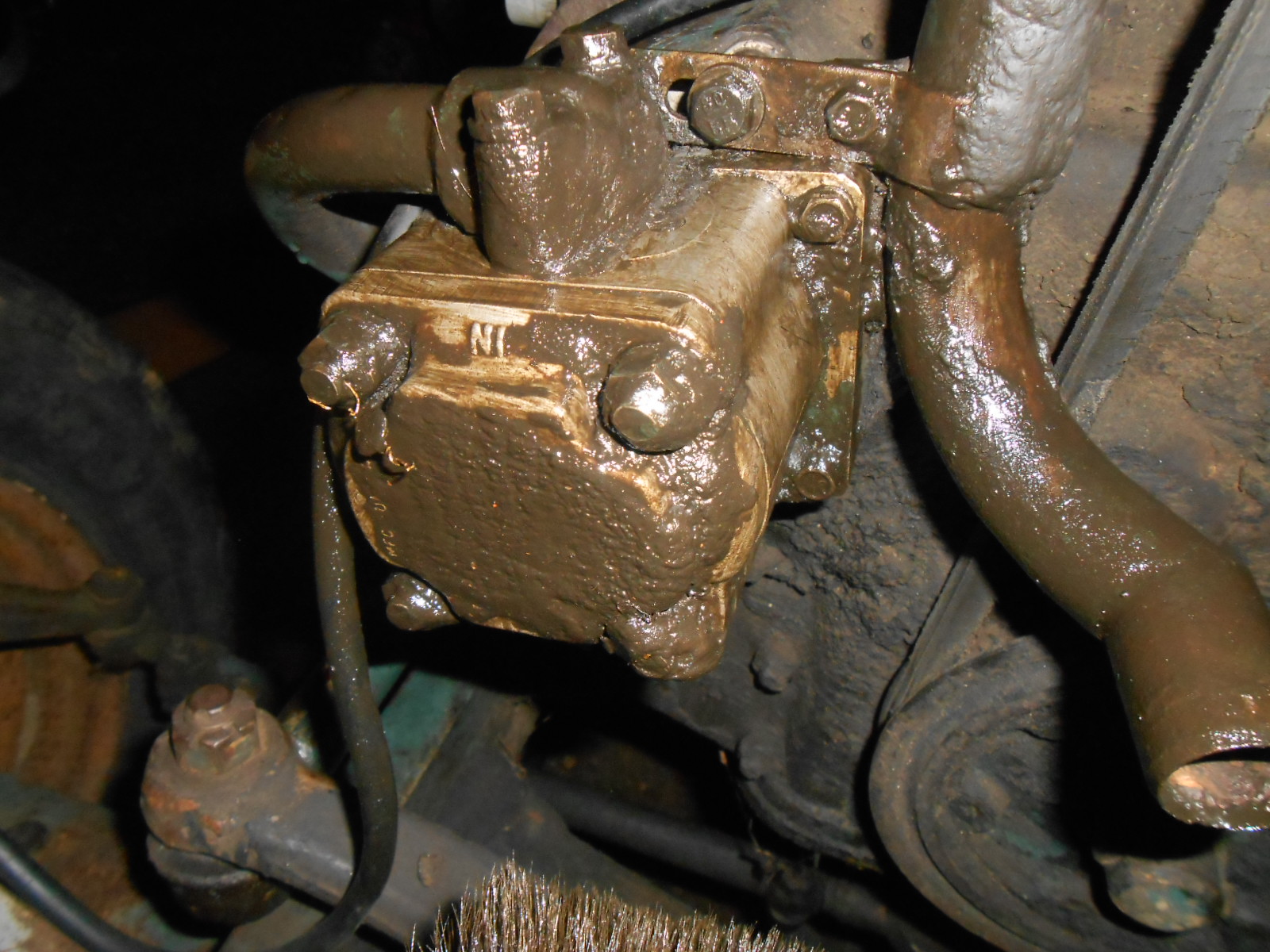

Ok, alors, je vais mettre les photos, je pense bien que c'est la pompe à eau... mais je vois pas de graisseur !
Ici, on voit qu'elle est plombée et sale, mais je vois aucun graisseur ...
Là, ce serait plus ou moins, dans la partie grise/.métallique que j'entendais le bruit, voir dans la partie peinte verte/rouillée juste à gauche... Pas de graisseur non plus...

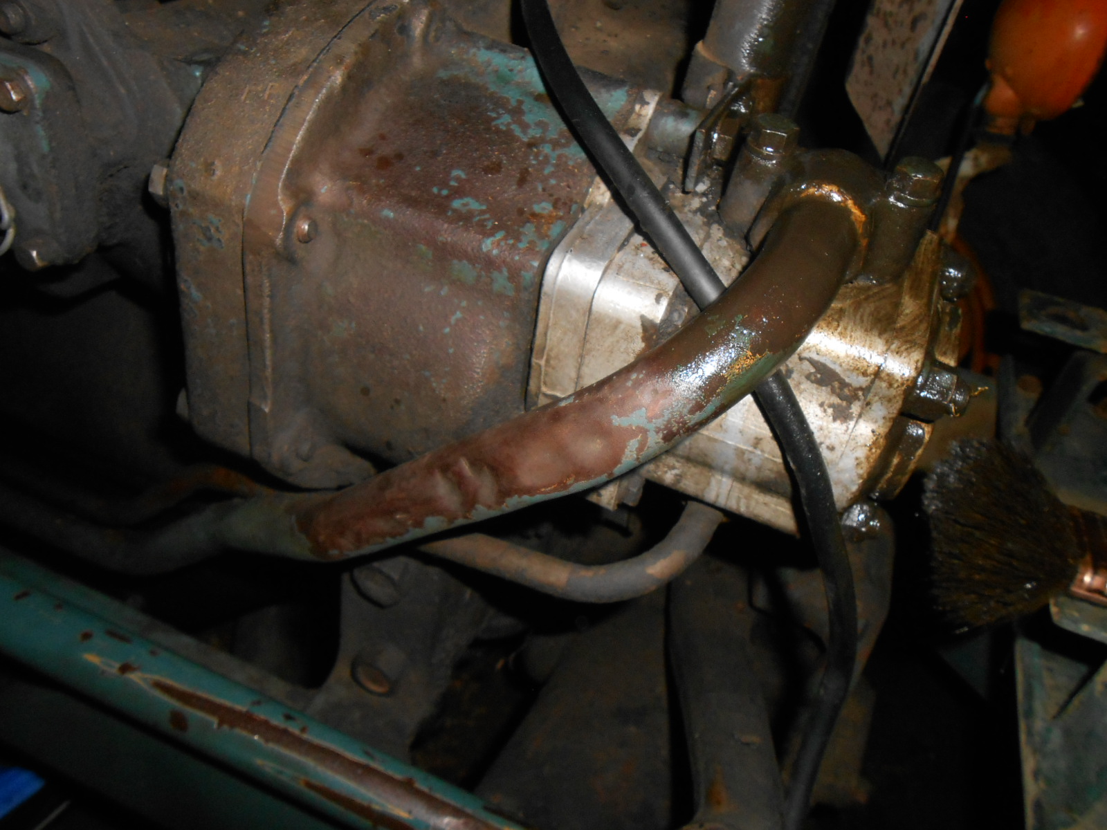

D'après la documentation technique, ce serait ici qu'il faut graisser, pour la pompe à eau... Moi, je trouve que ça graisserait plus le ventilo ici mais bon, et en plus, c'est pas vraiment ici qu'est le bruit !
Donc,
1. Sur les 2 premières photos, c'est bien la pompe à eau, ou je me trompe ?
2. C'est de la graisse ou de l'huile qu'il faut mettre ici, car desfois, ils disent de mettre de l'huile dans la pompe à graisse ?
3. C'est par ce graisseur, via le ventilo, qu'on graisse la pompe à eau, enfin, la partie que je montre en photo 1 et 2 ?

Photo 1&2 : pompe hydraulique
Photo 3 dans l'ordre : ventilo , courroie, pompe à eau et donc c'est bien le graisseur de ta pompe à eau.
Pour t'aider regarde la pièce en neuf pour voir à quoi elle ressemble.

Criters, en fait, ouais je confondais, pompe hydraulique et pompe à eau.
Là où j'entendais le bruit, c'est la pompe hydraulique alors (branché à droite de la pompe d'injection), et la pompe à eau, c'est bien ce qui se trouve derrière le ventilo !

- 2°) En bas qui va je ne sais plus où, sûrement à la partie bloc moteur qui contient l'eau de refroidissement !
Malheureusement, cette 2ème durite (celle du bas) est percé, ou mal fixé avec collier, ou les deux, mais ça fuyait beaucoup...
J'en ai une 2ème durite de ce modèle, je vais essayer de la monter, même si elle a pas l'air en bien meilleur état...
Et on verra ...
Une idée aussi pour le remplissage du boîtier de direction ? Par la vis la plus haute avec une seringue ? C'est ce que j'ai commencé à faire mais c'est lent à 10ml par seringue, et en plus une bonne partie de l'huile ressort par le trou d'insertion...
