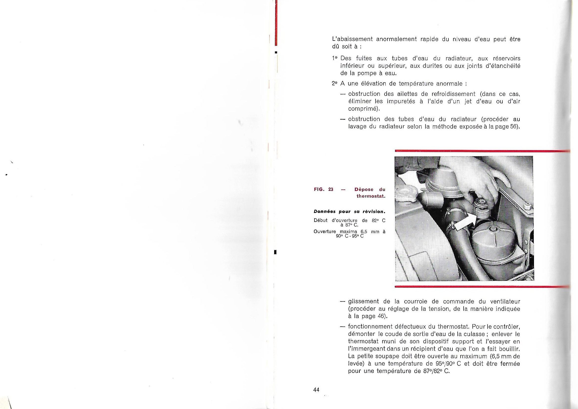

THERMOSTAT

Oui le joint de culasse et neuf et oui il y un peu d'air dans le radiateurs et le thermostat et enlever il ne marche plus
