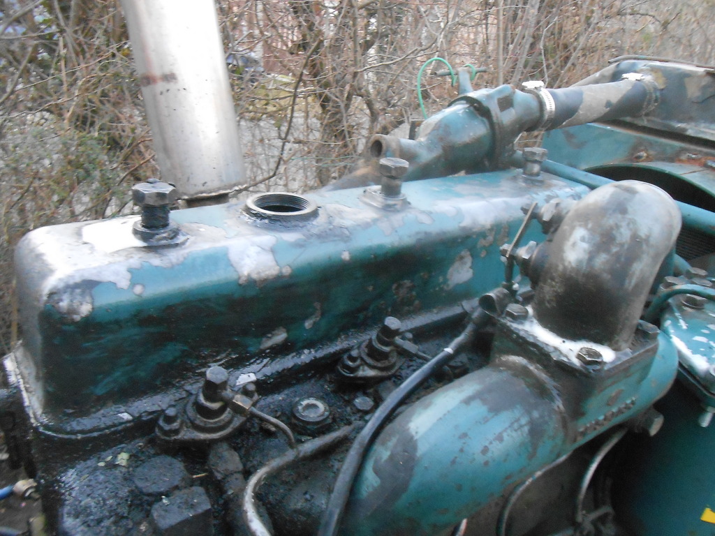

Bon, y'a que sous le réservoir que j'avais pas pu nettoyer, ça se verra sur le cache-culbuteur ! Je sais pas si le moteur avait été enduit de graisse pour un long entreposage, ou si il y'a vraiment un truc qui fuit ou qui dégueulasse tout !
On voit la limite de mon précédent nettoyage, et en bas, les deux durites de reservoir, rentrée en haut, sortie en bas !
Vous aurez peut être aussi remarqué, mes amis les bêtes ou les écureuils, comme sur le 45TP, ils sont venus bouffer des Noix, vers les injecteurs :hehe:

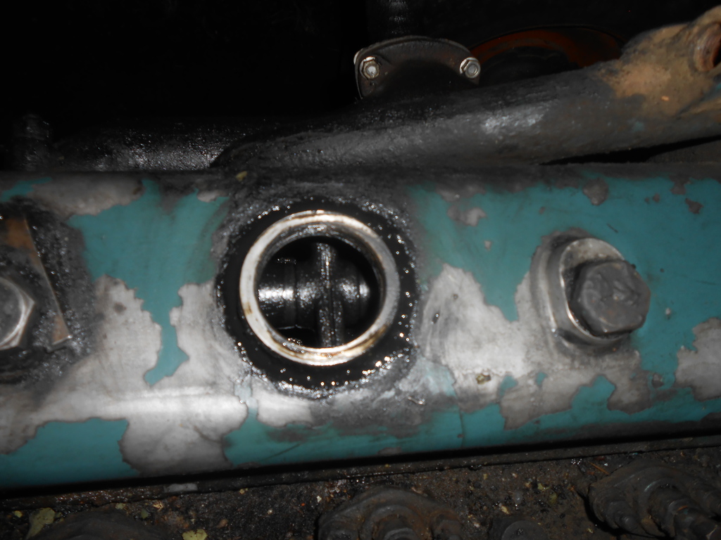

Un premier nettoyage et en fait si, j'ai aussi un bouchon de culbuteur sur le 612, je le voyais pas avec le reservoir, et la crasse...
L'interieur du cache via le bouchon, bien gras, comme l'autre, normal ?

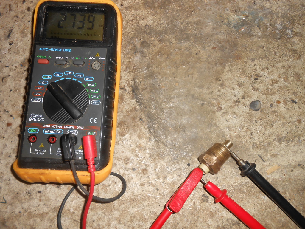

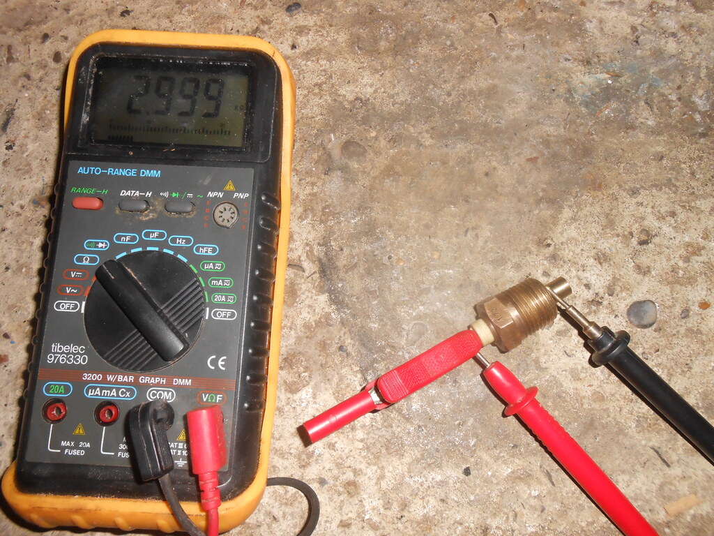

Là, c'est le test de ma sonde (que j'ai bien nettoyée aussi) :
1°) La sonde à froid, une résistance de plus de 11kW ? Normal aussi je pense, d'après les résultats suivants !
2°) Après l'avoir mise près d'un halogène, la résistance à baissée 3.419kW.
3°) Après l'avoir chauffée encore un peu, la résistance baisse à 2.999kW.
4°) Encore chauffage un peu et elle a baissée à 2.739kW. Donc, je pense à un fonctionnement normal, qui réagit avec la température, elle doit être bonne ?
