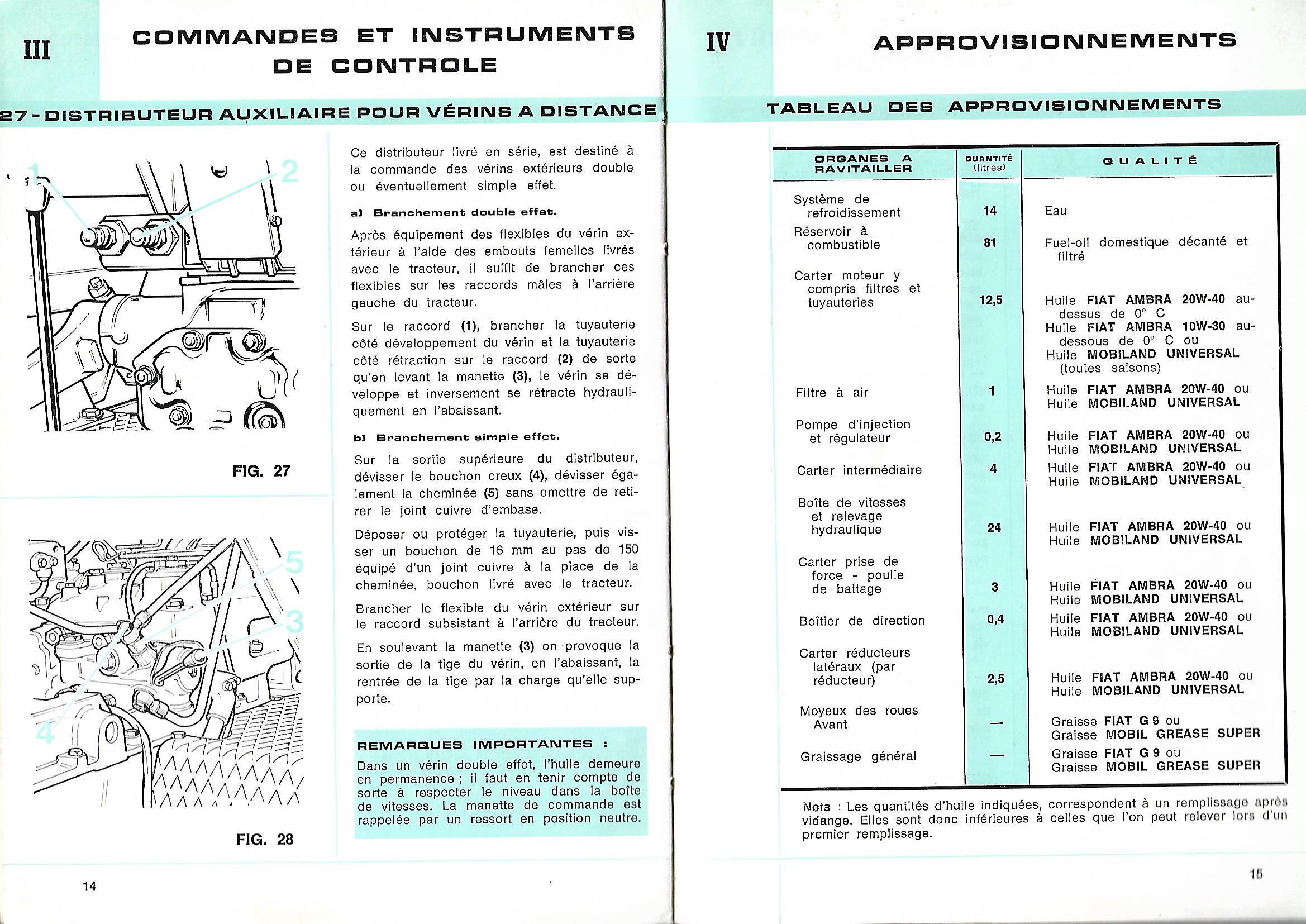

l'huile hydraulique pour relevage indépendant :
tout dépend de l'age du nombre d'heures ext l'huile hydraulique (HP46) risque d'occasionner des fuites
dans les années 60 SOMECA préconisait de l'huile 10 W 30
l'huile moteur et transmission FIAT SOMECA préconisait la meme huile (moteur) partout
sauf 800,900 et les tracteurs à frein à disque à bain d'huile une huile spéciale qui était de la MOBIL FLUID S
il faut quant meme préciser une huile (multifonctionnelle ) ne peut pas etre bonne partout

la préconisation du constructeur donne une huile moteur partout
ce qui serait intéressant l'ancien propriétaire utilisait quelle catégorie ?

L'ancien proprio avait refait toutes les vidanges avec de la 15w40 multifonctionnelle, d'où ma question...
Qu'en pensez-vous ?
Bon week-end !
Qu'en pensez-vous ?
Bon week-end !
- Messages : 10192
- x 227
Re: Vinaigrette !
dans la mesure ou l'huile que tu utilises reste miscible avec celle utiliser précédemment tu peux
rester dans la meme configuration
