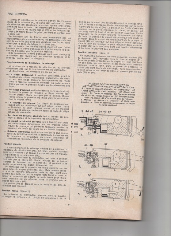

bonjour j'ai un utb 445 universal avec un relevage capricieux.
mon relevage ressemble à celui d'un someca 415 avec huile pompé dans le pont .
le relevage ne remonte plus malgré piston chemise et pompe qui ont 2 ans.
je suis a la recherche de plan du distributeur hydraulique pour comprendre le fonctionnement des différents élements.

Re: relevage de utb 445 universal
A gauche(à droite sur ma photo) vient se greffer le distributeur auxiliaire en simple ou double effet.
