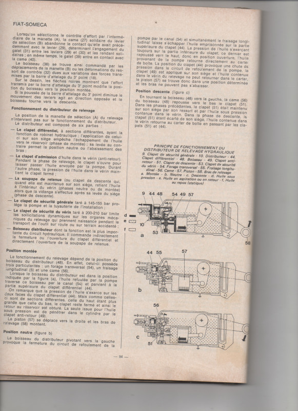

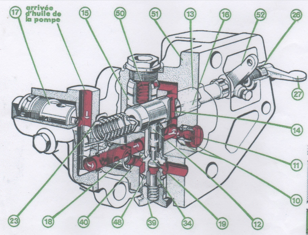

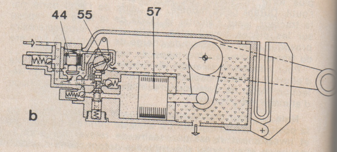

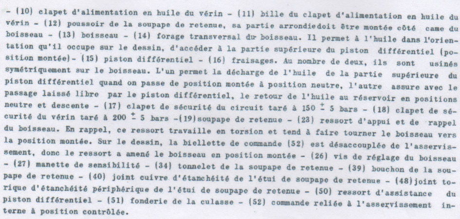

bonjour j'ai un utb 445 universal avec un relevage capricieux.
mon relevage ressemble à celui d'un someca 415 avec huile pompé dans le pont .
le relevage ne remonte plus malgré piston chemise et pompe qui ont 2 ans.
je suis a la recherche de plan du distributeur hydraulique pour comprendre le fonctionnement des différents élements.

Bonsoir et bienvenue. Tu peux nous mettre quelques photos et ouvrir le message dans la rubrique appropriée? Merci.

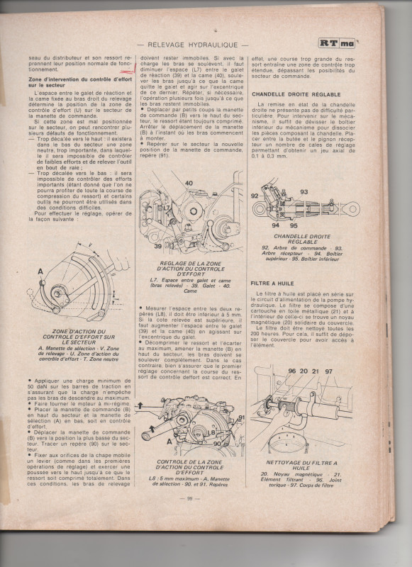

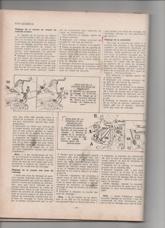

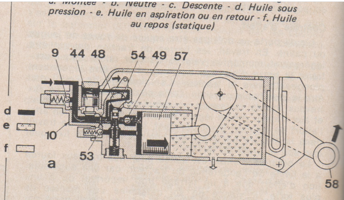

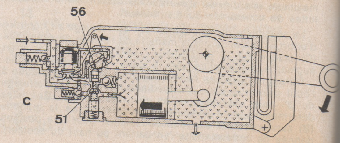

Re: relevage de utb 445 universal

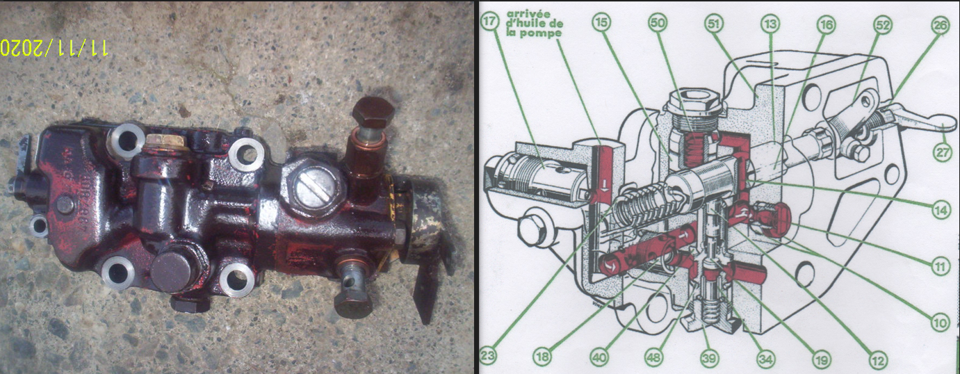

A gauche(à droite sur ma photo) vient se greffer le distributeur auxiliaire en simple ou double effet.
