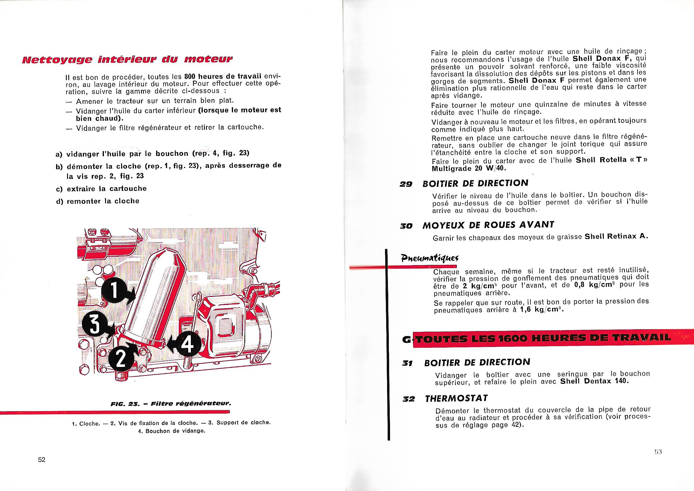

Je ne vous parle même pas de l'état du l'huile moteur qui doit être dedans depuis des lustres. A ce propos, lorsque je vais le vidanger et lorsque je vais démonter la cloche du filtre à huile est ce que je vais trouver une cartouche genre papier à remplacer ou une cartouche à nettoyer dans du fioul ou du pétrole?

pour moi il s'agit d'une cartouche papier

Re: Someca Som 40 B
Merci jj pour ta réponse.
Je n'ai plus qu'un filtre à huile comme visible sur les photos certainement depuis le changement du moteur.
En feuilletant des revues d'origine j'ai bien vu qu'il y avait un second filtre apparemment dit auto nettoyant actionné par la pédale d'embrayage mais tout ça a été supprimé.

Re: Someca Som 40 B
Merci jj pour ce document
