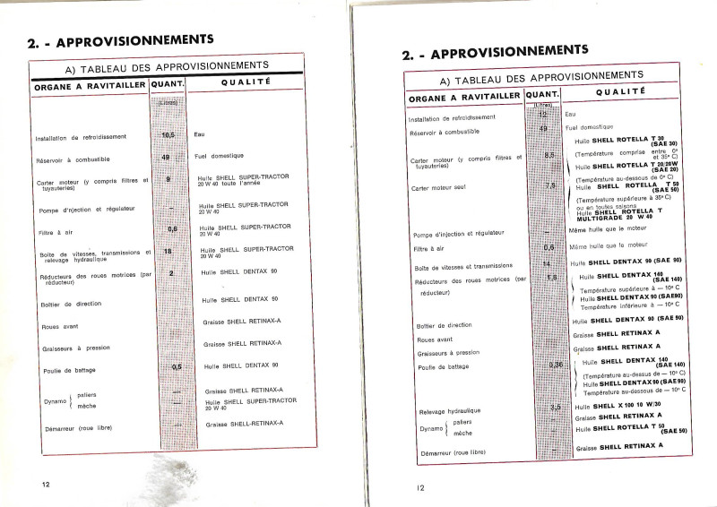

apparemment le tient a un relevage indépendant et suivant ce que tu veux faire avec le tracteur il
faudra ajouter une réserve supplémentaire la capacité d'huile est de seulement 3.5 litres

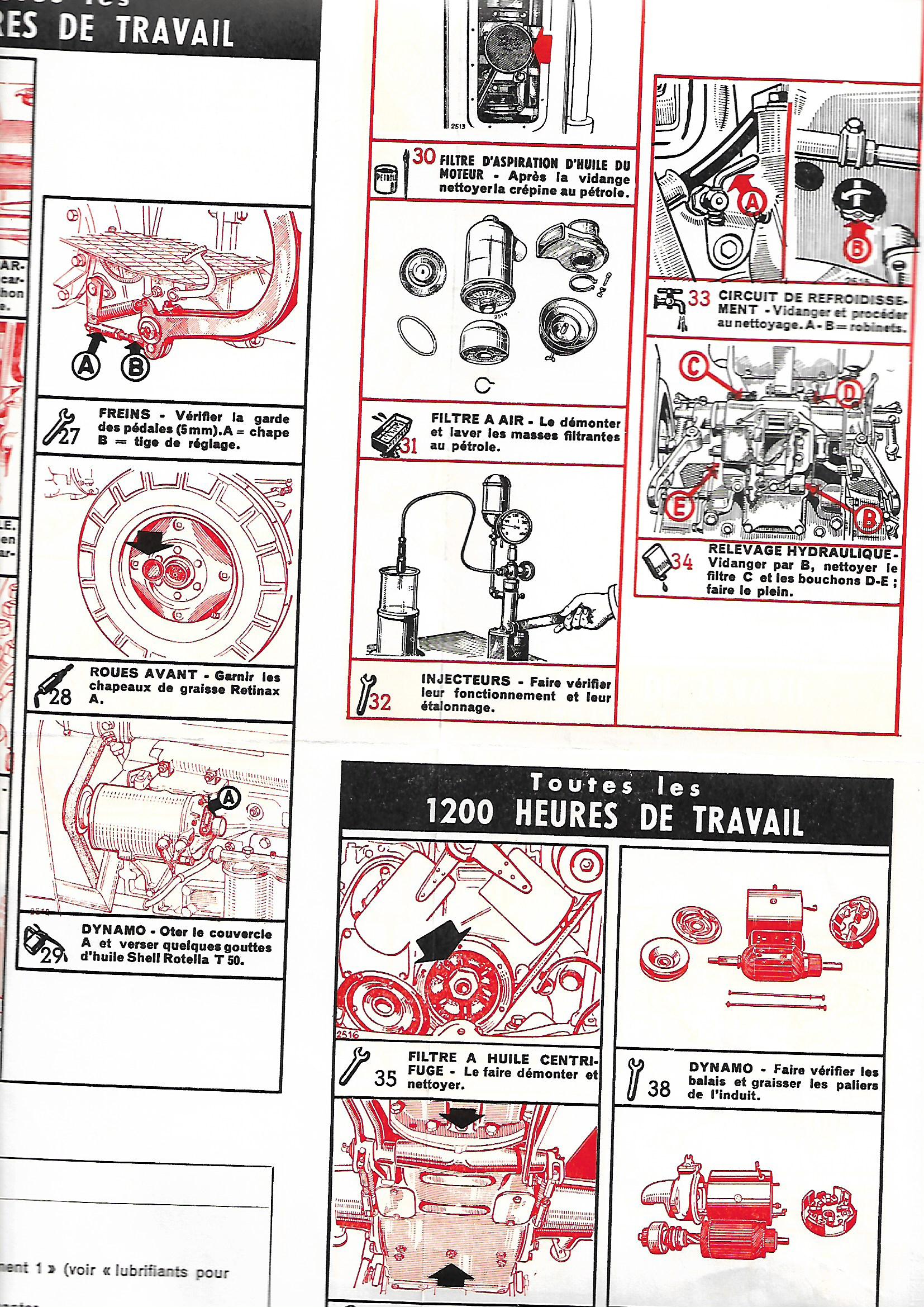

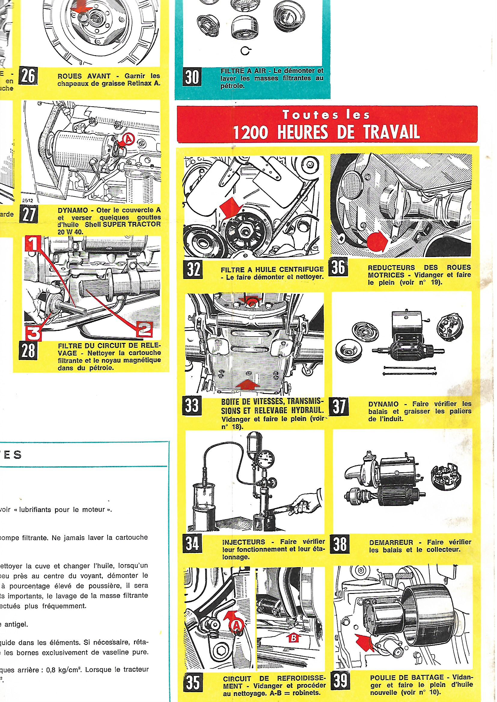

EPURATEUR ou filtre à huile centrifuge (fig 32 )
Messages : 10106
x 224
Re: Remise en route Someca 415
APPROVISIONNEMENTS des deux versions

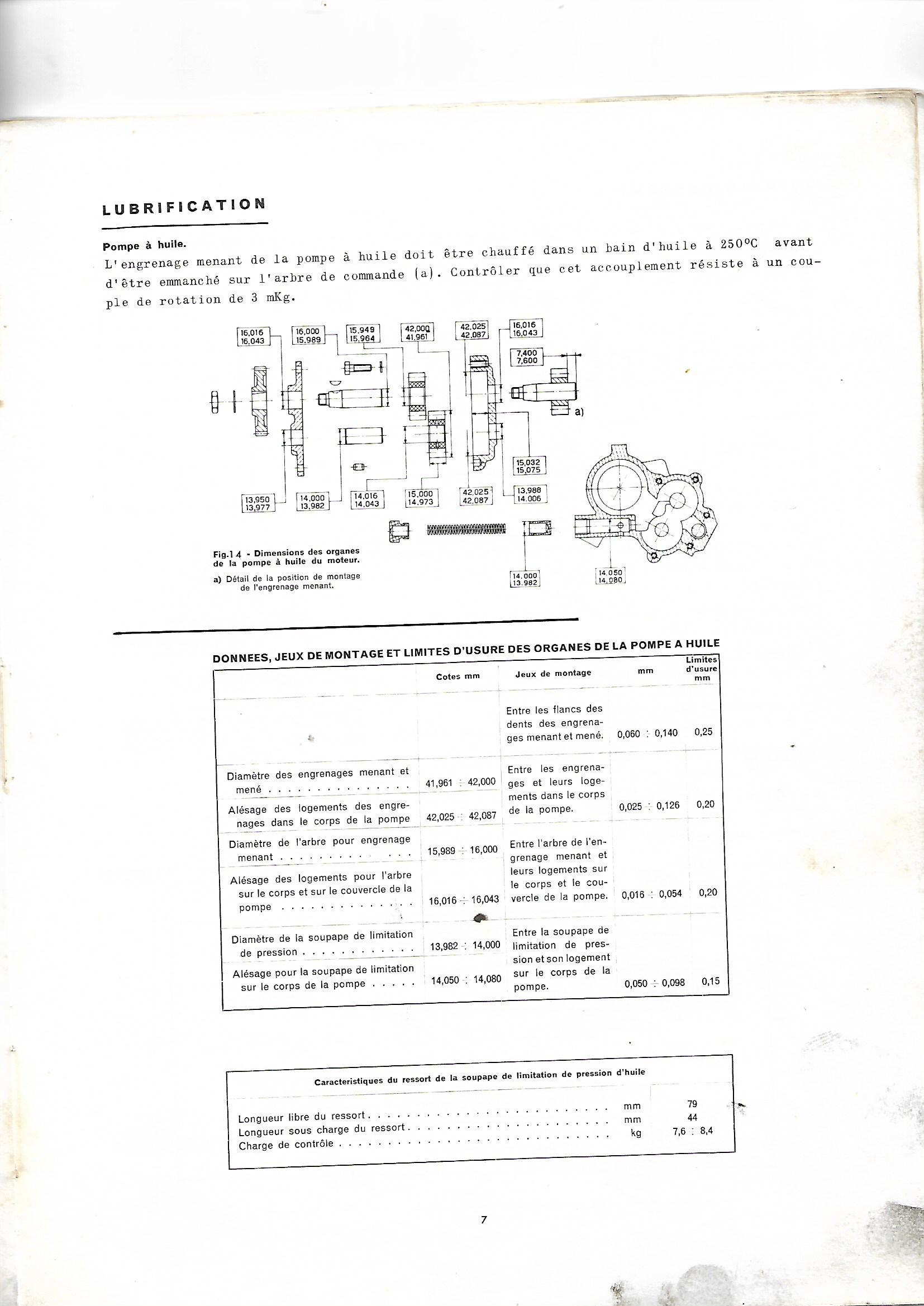

la pression d'huile "à chaud" est comprise entre 2 & 3 kg/cm2 au ralenti elle est inférieure à 1 (0.8)

je te mets l'entretien du relevage (fig 34)

jj a écrit : 20 avr. 2023 13:51 je te mets l'entretien du relevage (fig 34)
Ah merci ! ça je crois que je n'avais pas ! En tout cas, pas dans une bonne définition
