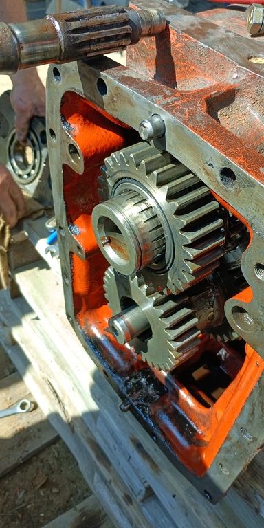

au démontage, on fait tomber cette pièce.. et on ne sais pas le sens de remontage.. sur le schéma on ne voit pas si l'épaulement va vers l'avant ou l'arrière..
peut être avec les marques laissées on va trouver, mais au cas où..
si qqu'un sait:
les tofs..
l'épaulement extérieur comme sur la photo est _il au bon endroit?

je ne me rappelle plus mais le montage comme tu le présentes parait plus logique
