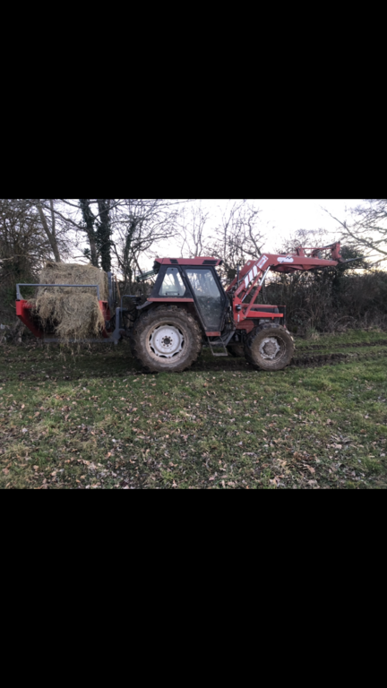

Voilà la dérouleuse qui fait 520 kg, quand elle est chargée avec une bonne d’enrubannage de 350 ou 400 kg on tourne autour des 900 kg mais le porte à faux est beaucoup plus important qu’avec la masse.
