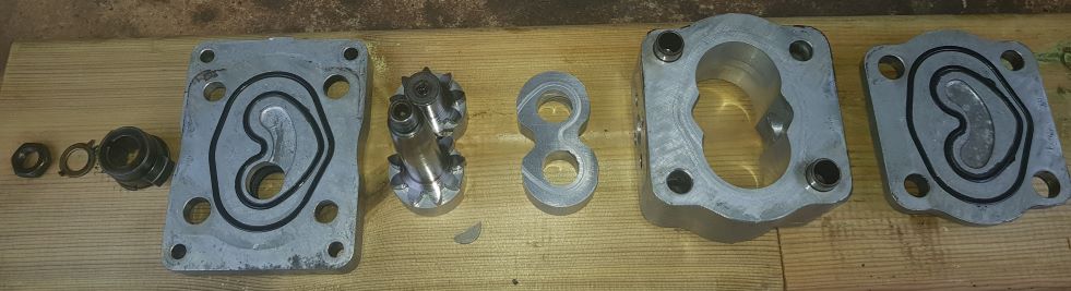

Les pressions montent à 50 bars dans les deux sens, sans que les roues ne tournent et le limiteur de pression semble se mettre en action en émettant un son strident !? ce que je ne comprends pas ! Du coup, j'ai toujours un doute sur l'élément à incriminer.
J'ai démonté le limiteur de pression et la pompe :
Pompe DA Engrenage.jpg (56.87 Kio) Vu 4059 fois
Limiteur pression r.jpg (47.98 Kio) Vu 4059 fois
Aucune pièce en défaut évident.
