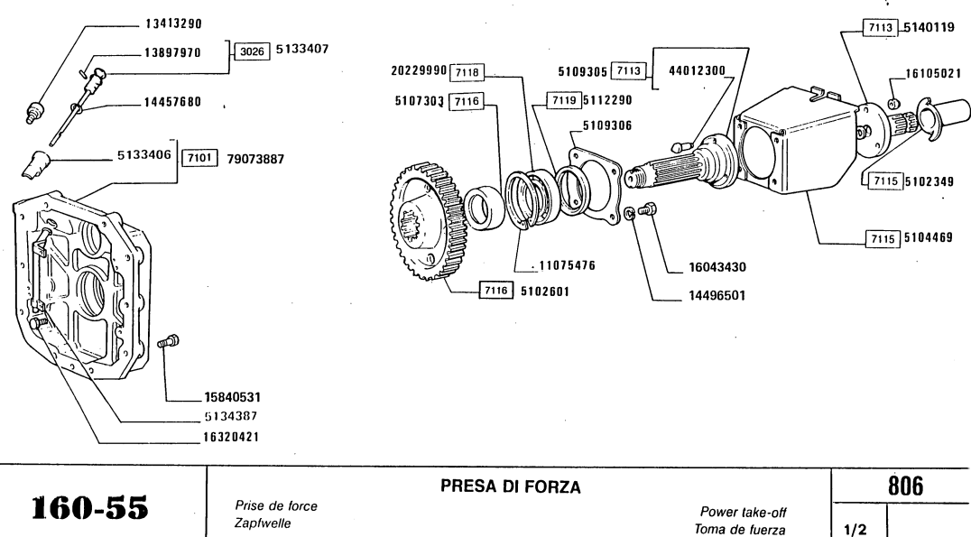

Bonjour, voici l'éclaté de la pdf:
Si tu veux les éclatés de la bv, tu le dis.

je vous remercie cela j'avais trouvé mais d'après mon diagnostique ma panne est avant car quand j'actionne la bague n°790773885 par le levier 7973890 ont sent le déplacement et un verrouillage, moteur tournant on ne sent pas une demande d'engrènement des pignons
donc la panne est entre l'embrayage et le pignon 790773885
