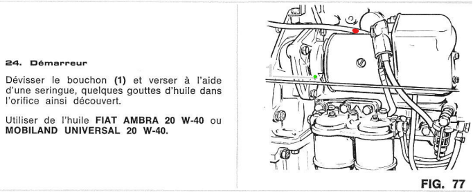

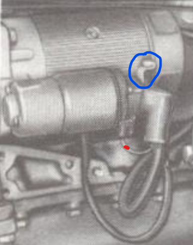

A la clé de contact , c'est l'excitation du démarreur qui est branchée ,pas le + constant et surtout ce fil ne doit être en contact avec aucun autre.Voir aussi bonne isolation du contacteur de la clé et du démarreur.
En rouge le fil d'excitation , en bleu câble , entre relais et démarreur , qui doit être bien isolé.
Pour démarrer au tournevis, faire toucher la borne + cachée (extérieure ) avec l'excitation.

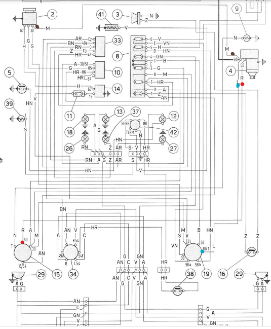

moi entre le demarreur et le contacteur de démarage y a le bleu et un marron qui parte dans la meme gaine et effectivement le rouge le marron nikel le rouge aussi c est le bleu qui n a plus de continuité j arrive pas a voir d ou ca vient c est pour ca que j ai tiré un autre fil pour remplacer le bleu
Re: someca 1000dt
Schéma élect._ 2023-04-09 163842.png (207.08 Kio) Vu 14047 fois
-Rouge au 15:commutateur de commande du thermo-starter et de démarrage.
-Bleu au 19:commutateur éclairage-démarrage.
-Marron au 2 : alternateur.
