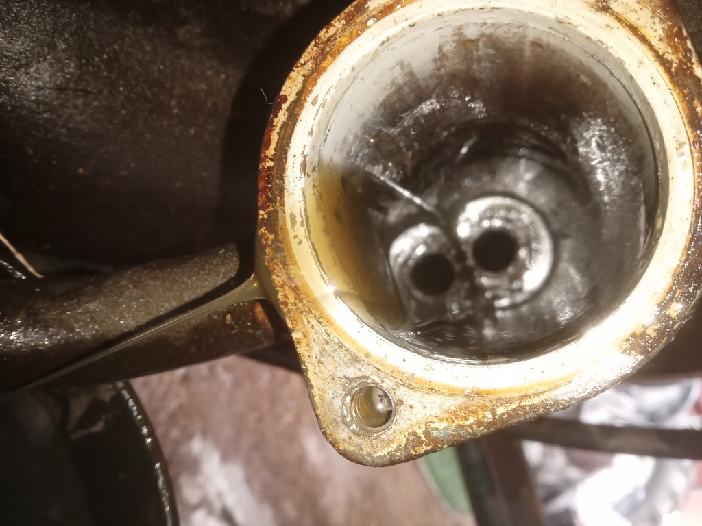

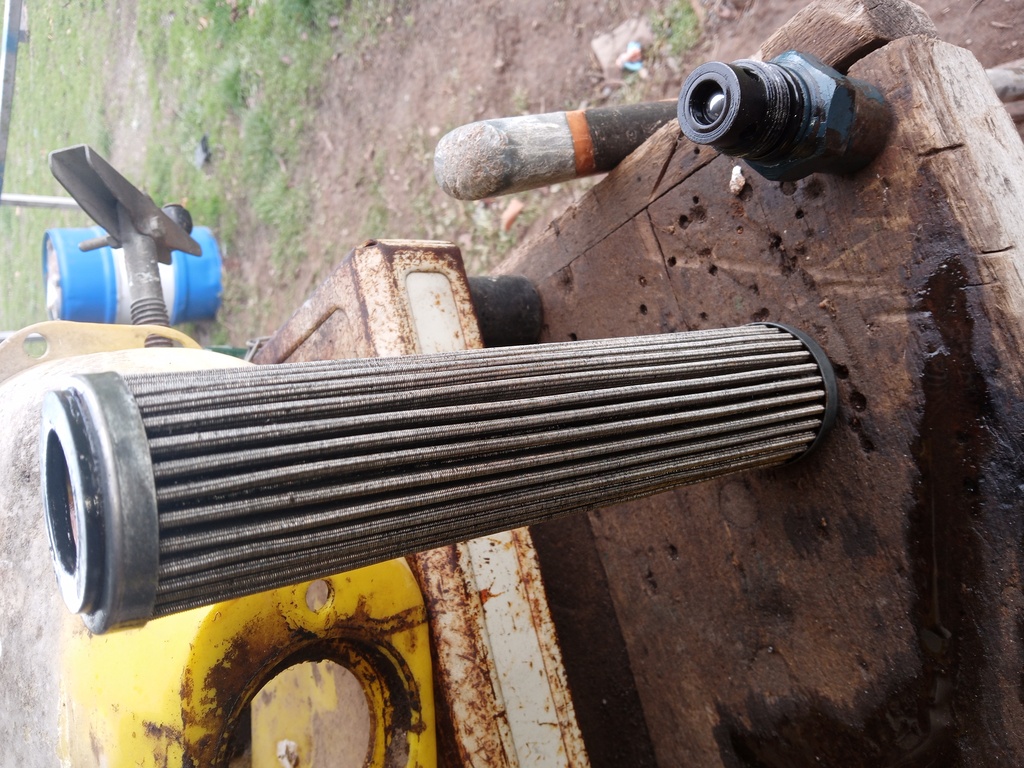

nettoyage filtre et col de cygne réalisé
ci joint quelques photo, nettoyage à l'essence du filtre et bouchon de soupape avec la bille à l'intérieur.
Je ne suis pas arrivé à faire bouger la bille, le ressort doit être très dur ??? j'ai aussi nettoyé l'intérieur du porte filtre.
vos commentaires svp. Je vais faire un test pour voir si il y a de l'amélioration.

le clapet que tu a démonté c'est celui qui se trouve en horizontale au devant du bloc du distributeur de relevage , il est là pour protégé la cylindré du relevage en cas de choc
ci tu peux mettre un flexible et le viser sur la prise arrière auxiliaire et mette l'autre extrémité du flexible dans bac propre et mettre le moteur en marche et actionné la manette auxiliaire pour voir ci tu a un bon débit d'huile sans bulle d'air et voir la couleur d'huile ci " blanchâtre " mousseuse

Bonjour, le filtre tu le nettoies au fuel, tu le souffles ensuite. Si est trop mal en-point, tu le changes; Ensuite le mettre bien en place avec joints caoutchouc noir à chaque extrémités et joint torique sur le couvercle avant de serrer les 2 vis .

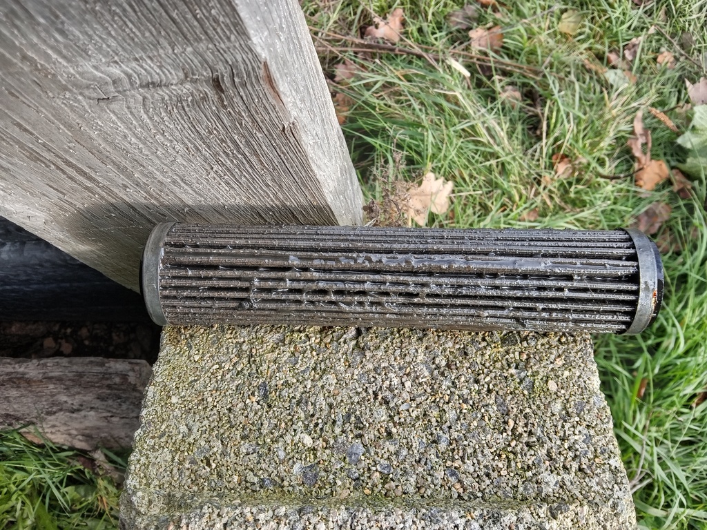

mauvaise surprise du jour, le relevage broute à nouveau, met un temps infini à atteindre le point haut.
Demain je regarde à nouveau le filtre pour voir ce qu'il contient !
