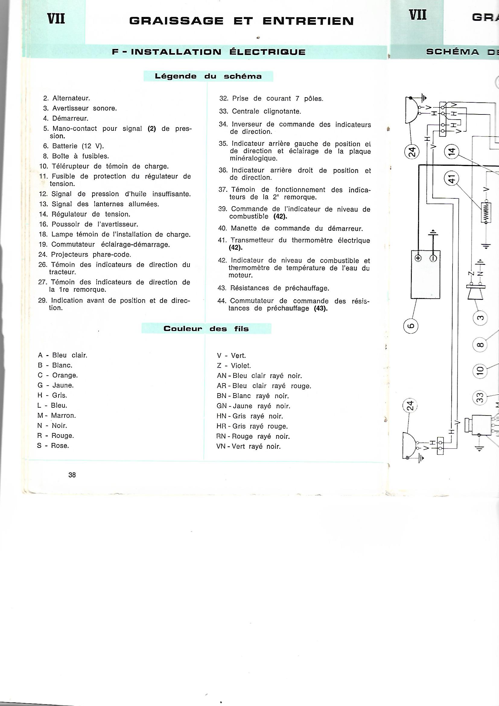

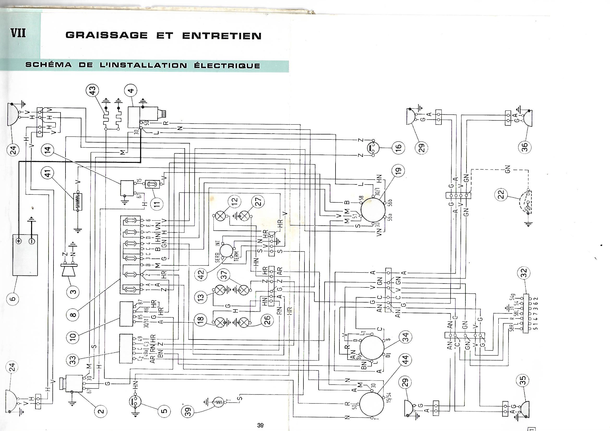

Suite au demontage du 670 en sortant le tableau de bord je remarque que rien n est brancher , j aimerai reconnecter ma sonde de température moteur .
Quelqun peux me dire ou la trouver ?
Je vais aussi reconnecter le compte tour mais je pense avoir trouver l emplacement du câble, près de la pompe d injection ?
Merci d avance
Messages : 9957
x 214
Re: Sonde temperature
installation electrique du 650 identique sauf alternateur à la place de la dynamo
