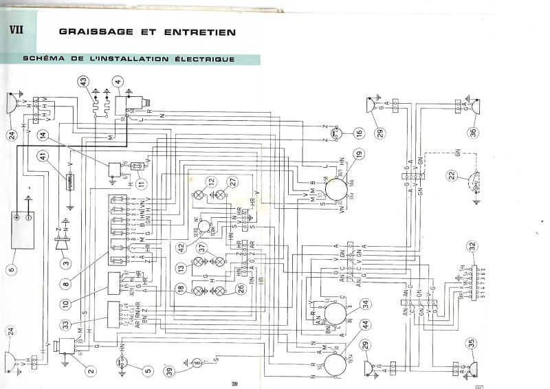

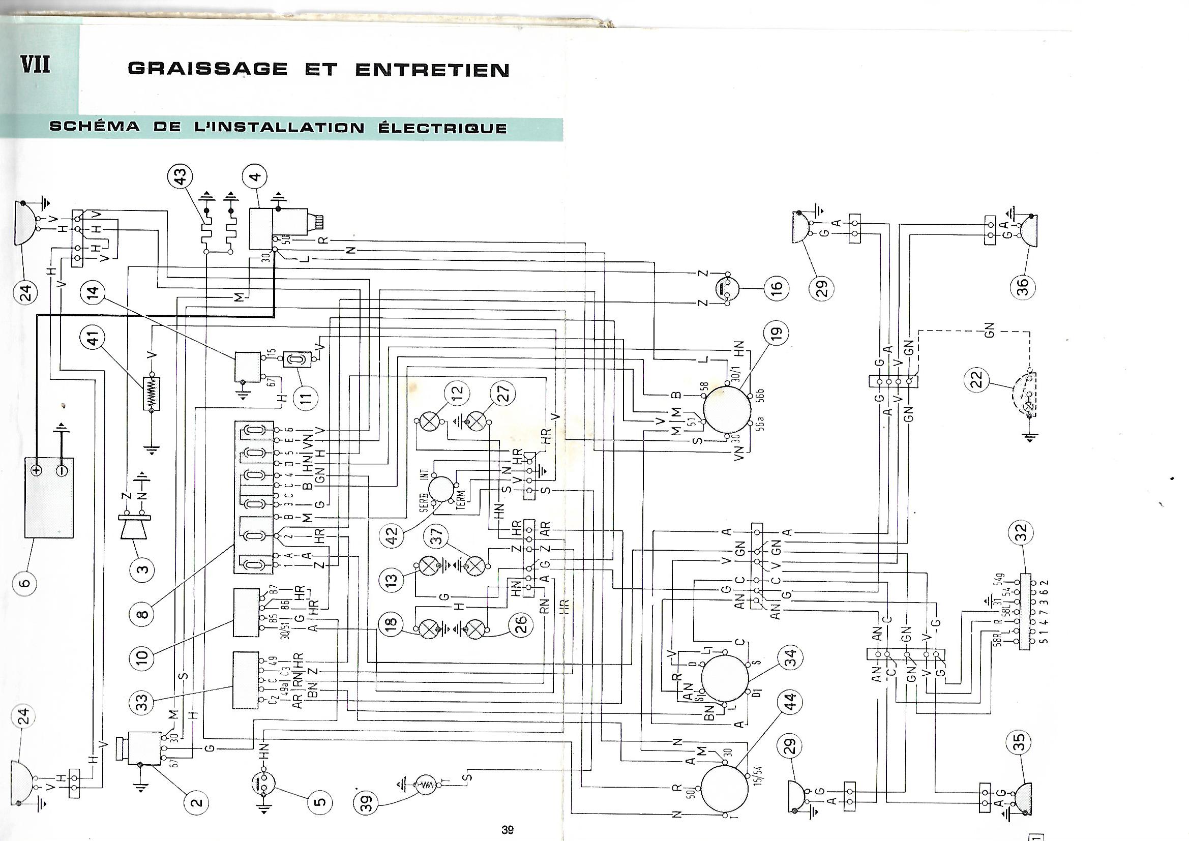

installation electrique du 650 identique sauf alternateur à la place de la dynamo
Messages : 10320
Re: Sonde temperature
suite
