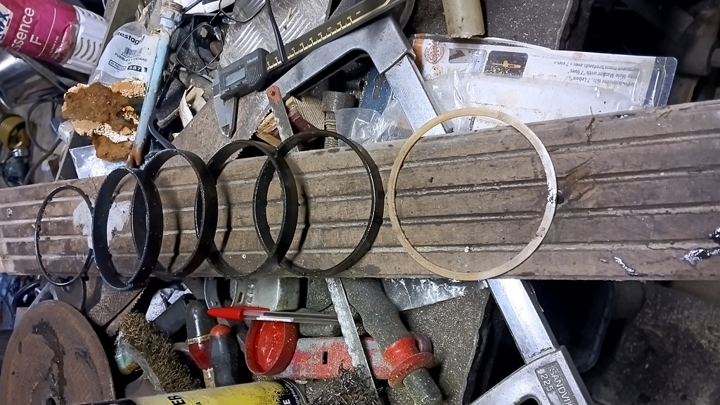

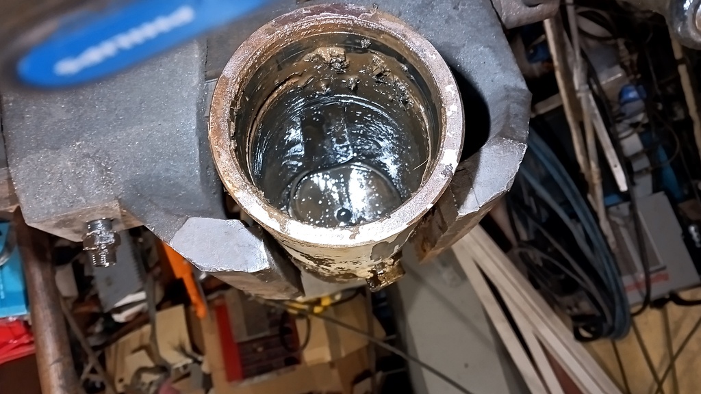

pour le démonter dépose du raccord hydraulique sortir ou enfoncer le vérin pour apercevoir le jonc qui se trouve au cul du piston tourner le piston pour apercevoir l'ouverture du jonc avec un tournevis le sortir vers l'arrière et tourner en tirant le vérin pour dégager le jonc après tirer d'un coup sec le piston pour le dégager du cylindre attention risque d'éclaboussure avec le peu d huile qui reste dans le vérin cela est dure à sortir car le joint retient le piston
le blanc protection du joint à l'opposé le jonc
les bagues noires sont les paliers ou coulisse le vérin je suis désole la photo est encore retourné
les morceaux que vous voyez dans le cylindre est le joint qui est dure et cassant en état de décomposition le cache poussière est dans le même état il semblerait que new Holland ne fourni plus les pièces
diamètre du piston 100 course 160 référence du vérin 5138318 marquage sur le vérin
