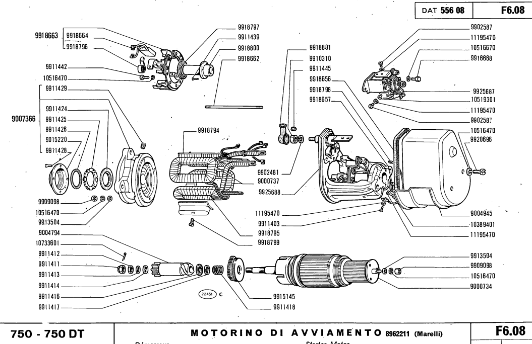

Re: Démarreur SOMECA 670
Merci cela devient plus abordable !
EN plus il y a toutes les propriétés du démarreur et meme un schema qui représente toutes les pièces !!
