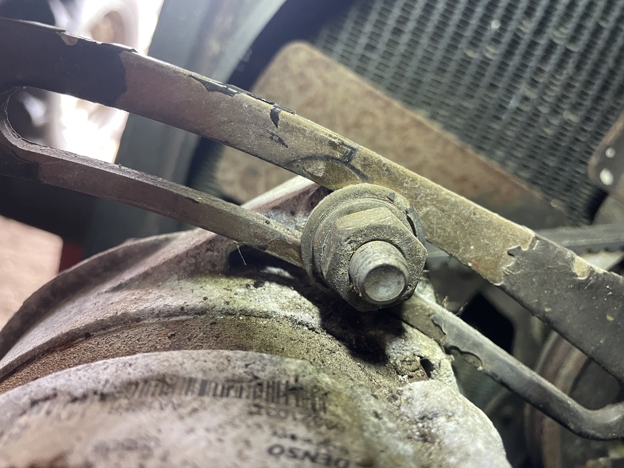

J'ai encore une petite question concernant la courroie. Je viens de l'installer, et j'ai retendu avec l'alternateur. J'ai une question sur la tension.
Ci joint une photo avec ma marque au crayon a papier de l'ancienne position, et dans la position actuelle, je trouve que la courroie et déjà bien tendue.
J'ai peur que si je force pour remettre l'alternateur comme il était avant, la courroie soit trop tendue et à terme casse.
Qu'en pensez vous ?
Merci à vous

Re: entretien
Message non lu par FA 82-94 »
ancienne position
Messages : 1699
Re: entretien
la tension est correcte ça ne sert a rien de tendre plus et allé a l'emplacement qui tait avec la vielle courroie
car avec la courroie neuf elle descend moins dans les gorges des poulies et donc l'alternateur est moins incliné :super: :super:
et je t'es mis plus haut la méthode de contrôle de courroie :P :P
FA 82-94
Messages : 201
Enregistré le : 18 janv. 2024 07:29
Re: entretien
Parfait
Merci encore à toi !
Je vais serrer tout ca cet après midi !!
