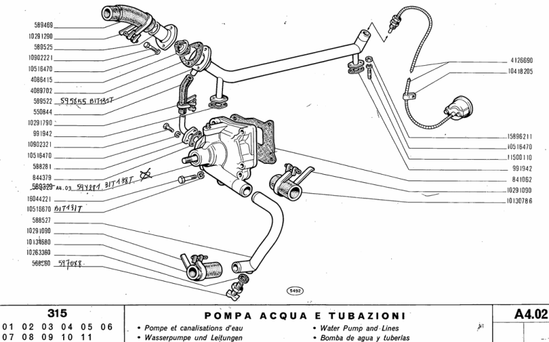

Re: SOMECA 315 Boitier de direction
Bonjour, voici la référence 589469. Disponible chez les dépositaires New Holland ou sur internet sinon.
https://collectiontracteur.com/durite/4 ... 31770.html
