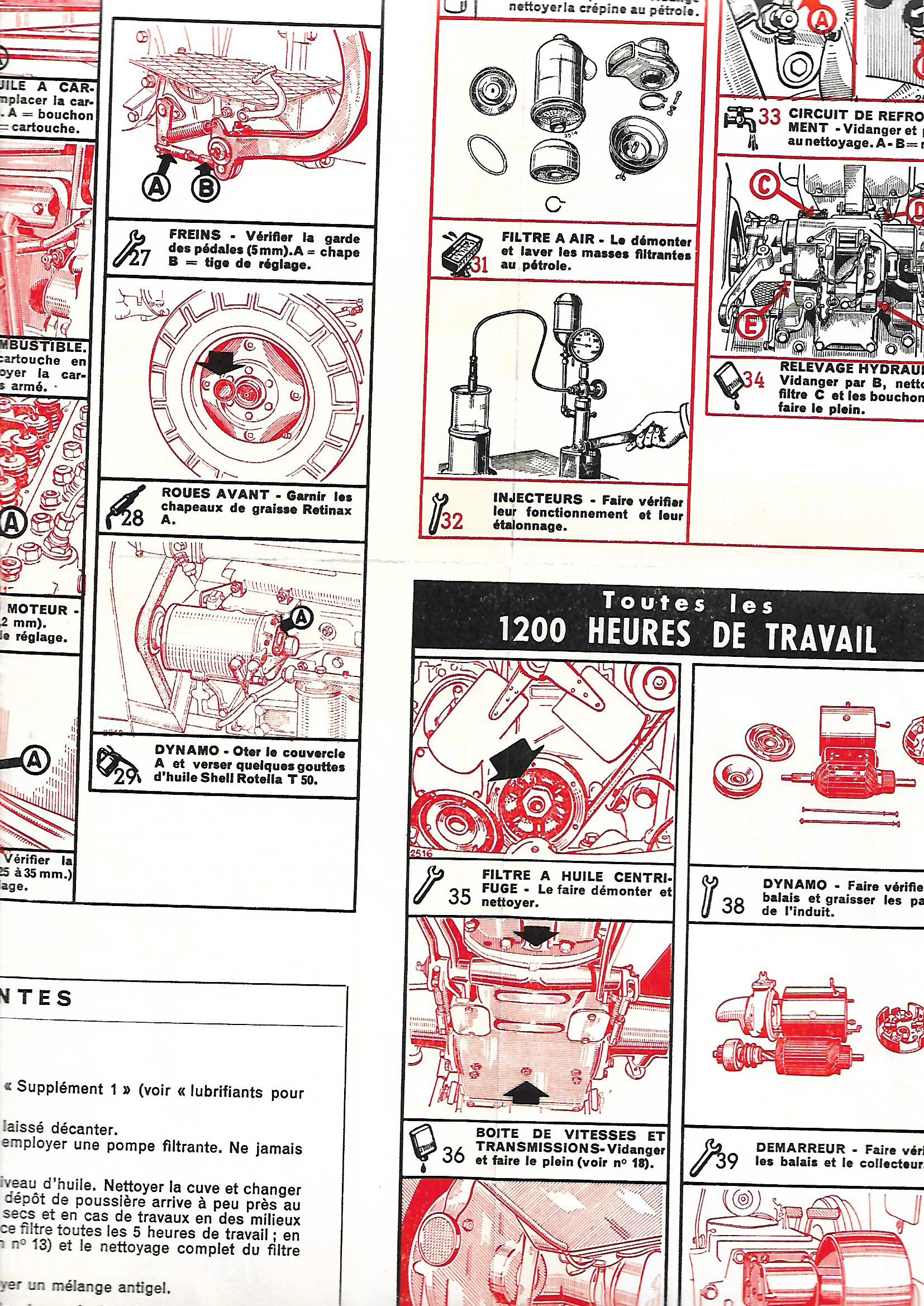

l"épurateur est devant il faut enlever l'entrainement de la pompe de relevage
il n'a peut etre jamais été nettoyé
Messages : 10138
x 224
Re: Kevin de l indre 36
EPURATEUR
