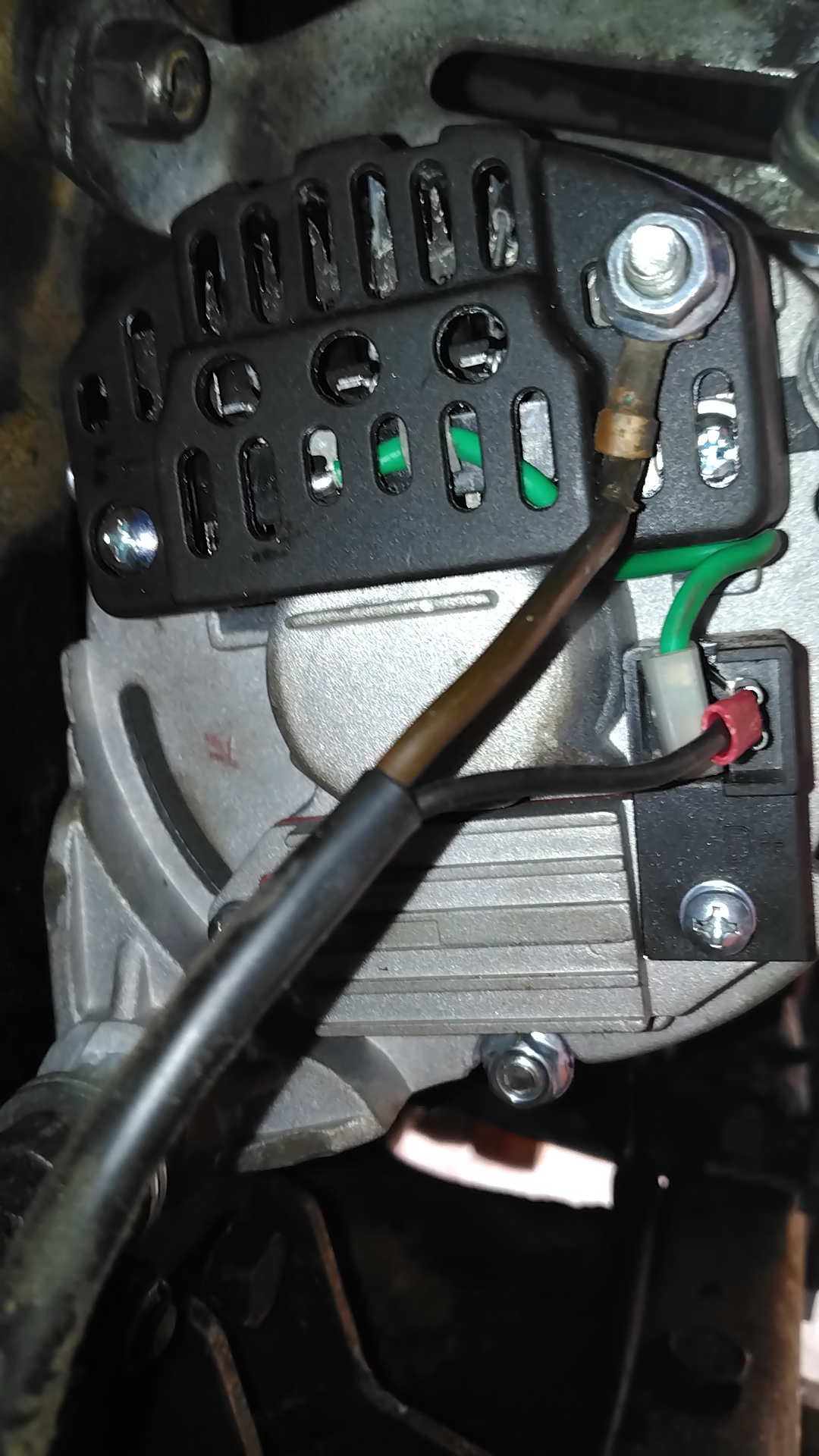

Voilà une photo de l arrière de l alternateur il y a pas de plaque

J ai regarde le branchement en faite le fil noir et blanc ne va pas au boîtier de fusible il va directe sur la borne 30 du commutateur
Messages : 1696
Re: Alternateur 24v
Pour faire simple le fil marron est bien branché sur le B+ sur l'alternateur
et le fil noir sur le D+
et il vont ou ,c'est pour voir ci tu t'es pas trompé dans le branchement
autre chose la lampe témoin l'ampoule c'est bien une 24 V et combien de W
JE viens de faire ton branchement et c'est pas bon , car le fil qui est branché sur le D+ il faut qui va a la lampe témoin
