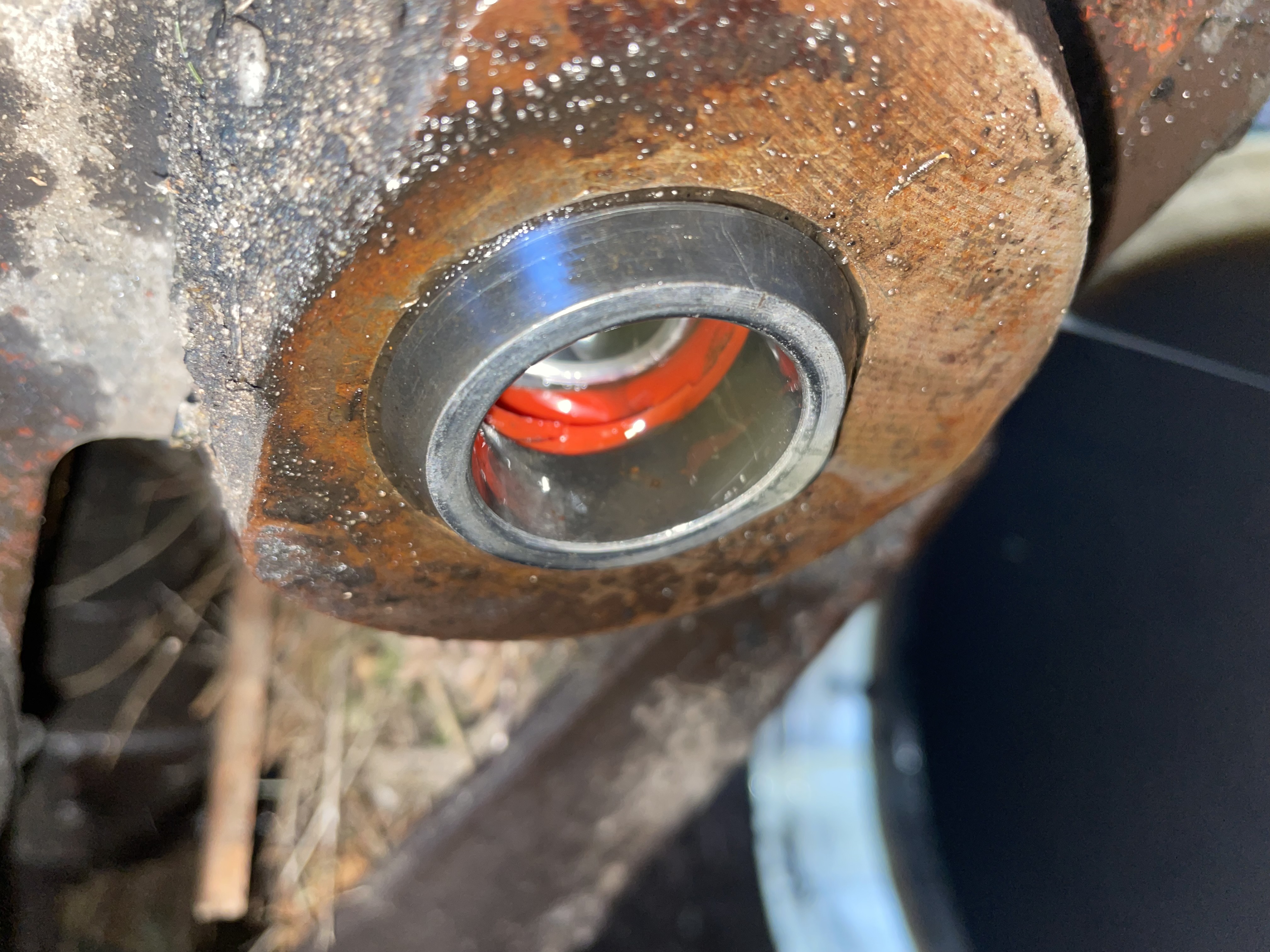

il y a deux gouttes. Je pense que c'est carrément le joint comme tu dis dans ton message. J'ai pas essayé de serrer, ca coute rien, je ferai demain ...

Salut salut,
J'ai regardé aujourd'hui, la bague grise à droite elle est branlante. Est ce normal ? Ne doit elle pas bouger ?
Ce qui est étonnant c'est quand je bouge le bras de relevage, le goutte à goutte d'intensifie ou se ralenti ...
Messages : 1697
Re: entretien
ci la barre est usée et les rotules interne ont du jeu ( usée) donc le joint n'arrive pas a comblé l'étanchéité

Petite question concernant l'entretoise. Je l'enlève comment pour accéder au joint ? Vous avez une astuce ? Je bute la dessus ce soir ... Je peux pas aller plus loin :/
FA 82-94
Messages : 201
Enregistré le : 18 janv. 2024 07:29
Re: entretien
Message non lu par FA 82-94 »
J’en suis la
Messages : 1697
Re: entretien
il faut tourner la rotule d'un quart de tour de façon a ne plus faire rentré la barre de flexion , donc une fois la rotule tourner il suffit de passer la barre par l'autre coté et tapé pour extraire la douille porte joint et rotule par l'extérieur

Salut Thierry
Encore une fois tu m’aides bien
J’ai pas du tout eu l’idée ……
C’est chose faite, tout est sorti.
