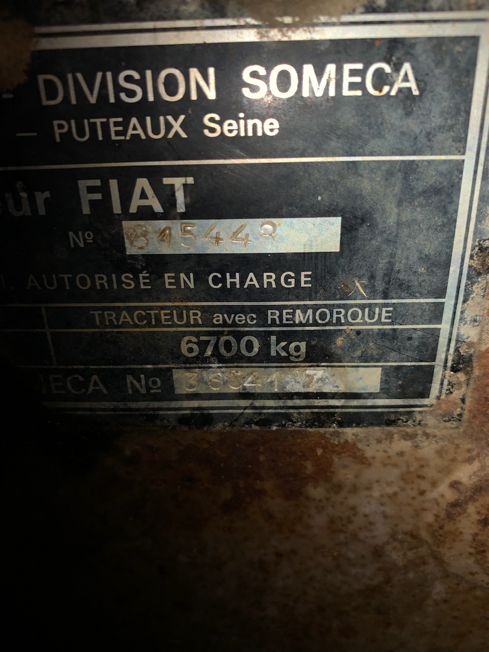

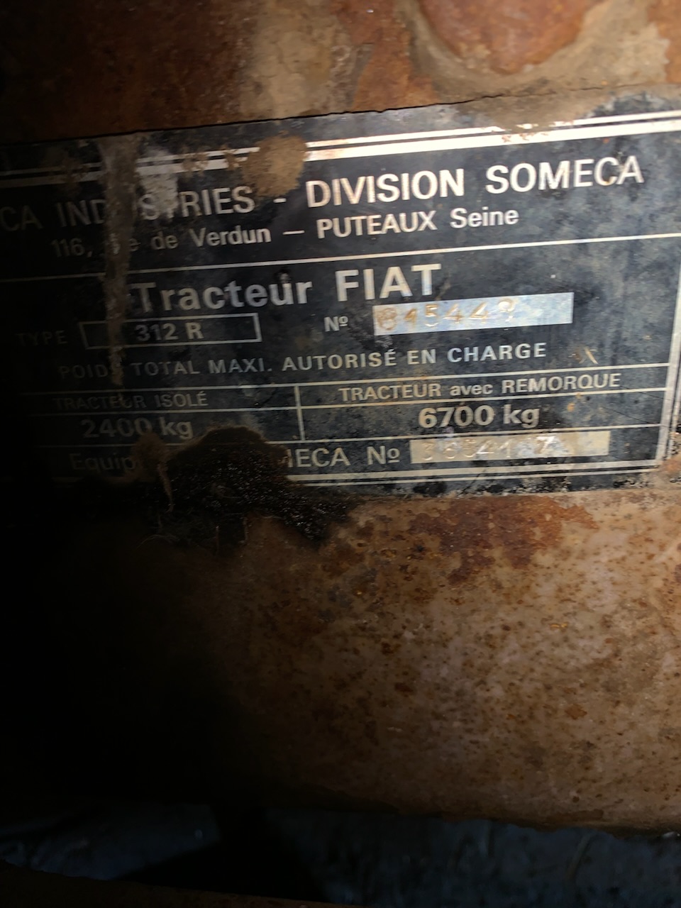

J ai un someca 312 que je veut refaire mais il a le vilebrequin hs
Savez-vous quelle modèle se someca à le même moteur ou juste vilebrequin ?
Il me semble que la 315 ou 415 est identique ?
Je vous met la plaque du tracteur en photo
Merci de votre aide
Messages : 10320
Re: Someca 312r
SOM 312 = SOM 30B & 315 + le 25 R
il s'agit d'un vilebrequin a 3 paliers
ce moteur n'a pas bonne réputation et vraisemblablement la pièce recherchée ne sera pas en état terrible
