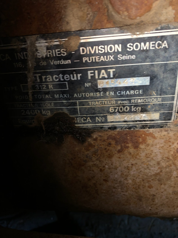

J ai un someca 312 que je veut refaire mais il a le vilebrequin hs
Savez-vous quelle modèle se someca à le même moteur ou juste vilebrequin ?
Il me semble que la 315 ou 415 est identique ?

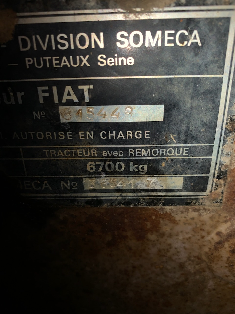

Je vous met la plaque du tracteur en photo
Merci de votre aide
Someca 312r

SOM 312 = SOM 30B & 315 + le 25 R
il s'agit d'un vilebrequin a 3 paliers
ce moteur n'a pas bonne réputation et vraisemblablement la pièce recherchée ne sera pas en état terrible
mais il s'agit d'un tracteur avec des souvenirs ?
