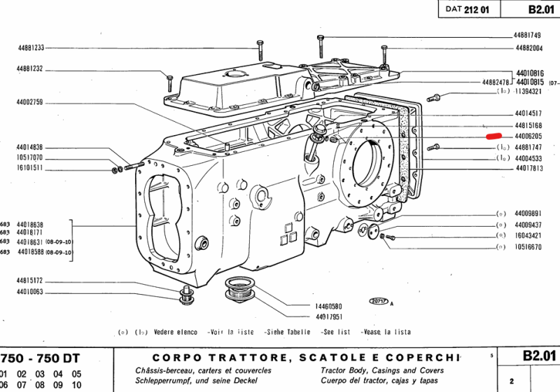

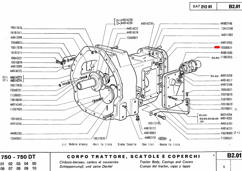

Salut, et en mettant un reniflard sur le carter intermédiaire à la place du bouchon 10300671 ou sur le principal à la place du bouchon 44006205 plutôt que sur le relevage?

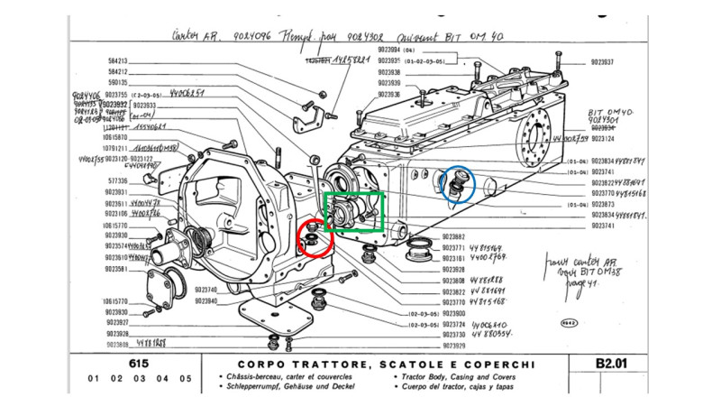

En fait mon carter intermédiaire ressemble plus à celui d'un 615 que d'un 750, et je ne vois pas de point plus haut que le bouchon qui me pose problème (entouré rouge). Par contre j'ai bien la jauge sur le bouchon du carter principal (entouré bleu).
Si l'huile passe d'un carter à l'autre ça serait par ce que la doc des pièces appelle un "corps" entouré en vert (9023882 : corpo, body, corps), mais quel axe supporte-t-il ? : un de la boite de vitesse ? un qui pourrait venir de l'amplicouple si il y en avait un ?
Par ailleurs, on parle de surpression ou de dépression, mais d'où cela vient-il ? de l'échauffement de l"air dans les carters à l'usage ? ou principalement de la variation du niveau d'huile due aux éventuels verrins additionnel ?

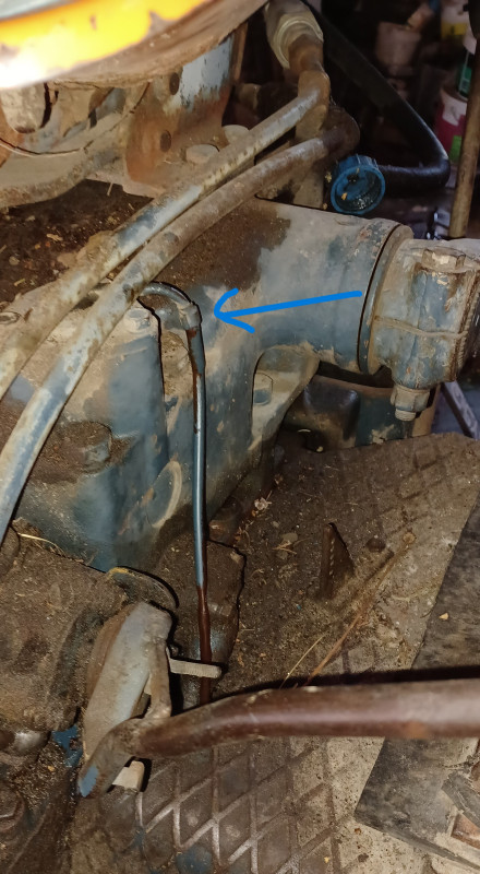

J'ai appliqué la méthode de transvasement du surplus d'huile du carter intermédiaire vers la boite, mais 2h de travail plus tard, le niveau était remonté ; la fuite doit être conséquente.
Par contre j'ai bien vu un petit tuyau plastique qui part du haut de relevage vers le haut de la boite de vitesse comme mentionné plus haut pour le 750. Il y a donc équilibre des pressions d'air je suppose ?
En bouchant la mise à l'air par le bouchon (donc la fuite) du carter intermédiaire que peut il se passer ? une surpression dans le dit carter qui renflouerait l'huile vers la boite, par la même fuite de joint spy que celle qui fait passer l'huile de la boite vers le carter intermédiaire ? c'est presque ce que l'on souhaite ? Le niveau du carter intermédiaire sera au max; celui de la boite au mini toléré et tout ira bien ? ou il y a des subtilités qui m'échappent ? ;)
