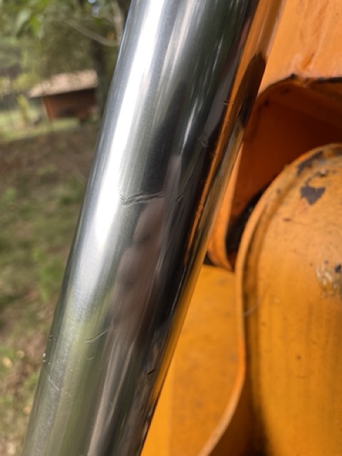

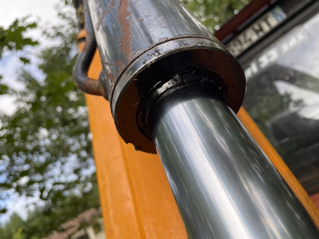

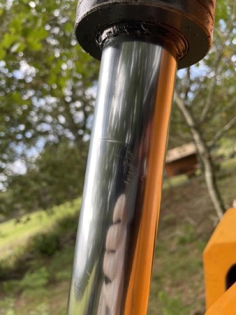

Je reviens ici pour un conseil concernant une fuite à un verrin.
Je suis à deux doigts d'acheter le kit de joints pour les changer sur ce verrin, mais je remarque des marques sur la tige (surement du aux projections). Ne serait ce pas cela qui me fait couler de l'huile ? Si je change les joints et que au final c'était la tige, c'est un peu couillon.
Merci d'avance pour vos avis

le vérin est marqué tu peux essayer d'atténuer avec de la toile émeri

Merci jj pour ta réponse.
Penses tu que c'est les marques qui font couler l'huile ou que vraiment les joints sont hs ?
Car ca goutte quand même un peu ...

Salut, tu passes tes doigts et tu vas vite voir si c'est vraiment marqué...c'est chiant les vérins quand sa fuit ! :/
