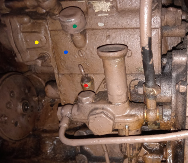

315-Pompe à inj-Régul-jauge-reniflard.png (566.42 Kio) Vu 6963 fois
L'huile est la base de la pompe à injection bleu, le niveau jauge rouge, reniflard vert, régulateur pneumatique jaune ( tuyau d'air depuis arrivée d'air au moteur depuis le filtre à air).
Huile, gas-oil : la différence, l'odeur.
Dans la pompe s'il y a de l'huile en trop, c'est pas de l'huile hydraulique mais de l'huile moteur.

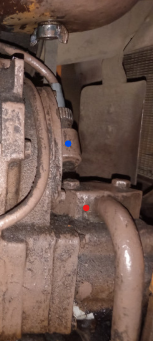

Merci pour cette explication mais du coup je me trompe carrément ma fuite et de l'autre côté de la pompe injection sous le filtre à air. Je pensais que le régulateur était juste sous le filtre...
Messages : 3697
Re: Démarreur som 35
Donc, tu fais référence au branchement du câble du compte-tour (bleu) ou à la pompe hydraulique ( rouge) ou de la brasure du tuyau?
Si elle fuit , il faut changer les 2 joints toriques (ancienne réf.:568.170- Réf. actuelle: 14457281). Attention au serrage des vis des tuyaux: serrer à la main en secouant le tuyau et bloquer délicatement pour ne pas casser!
Som 35-Branchement compte -tours_Pompe hydraulique_ 2024-05-19 142925.png (295.34 Kio) Vu 6950 fois

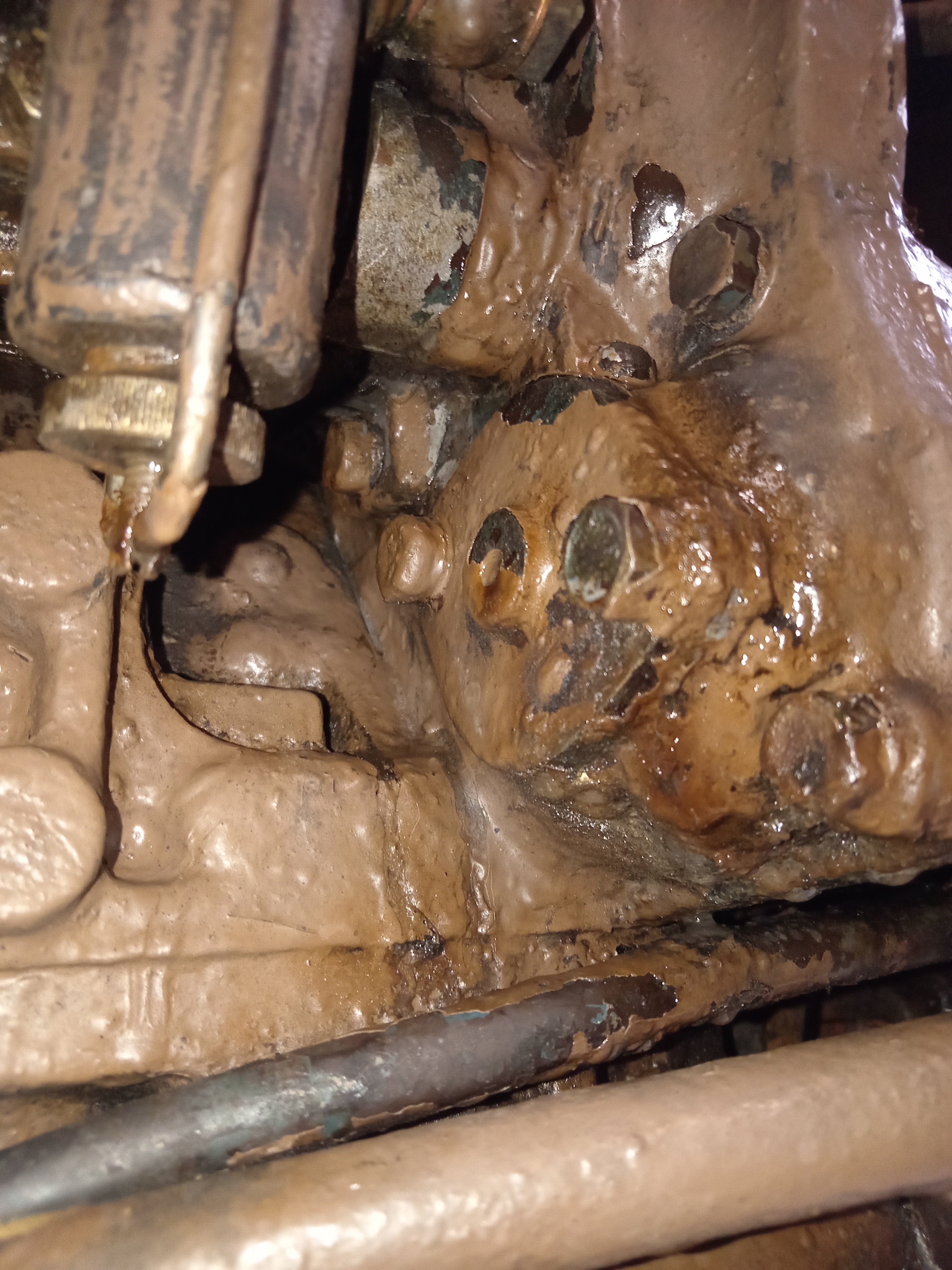

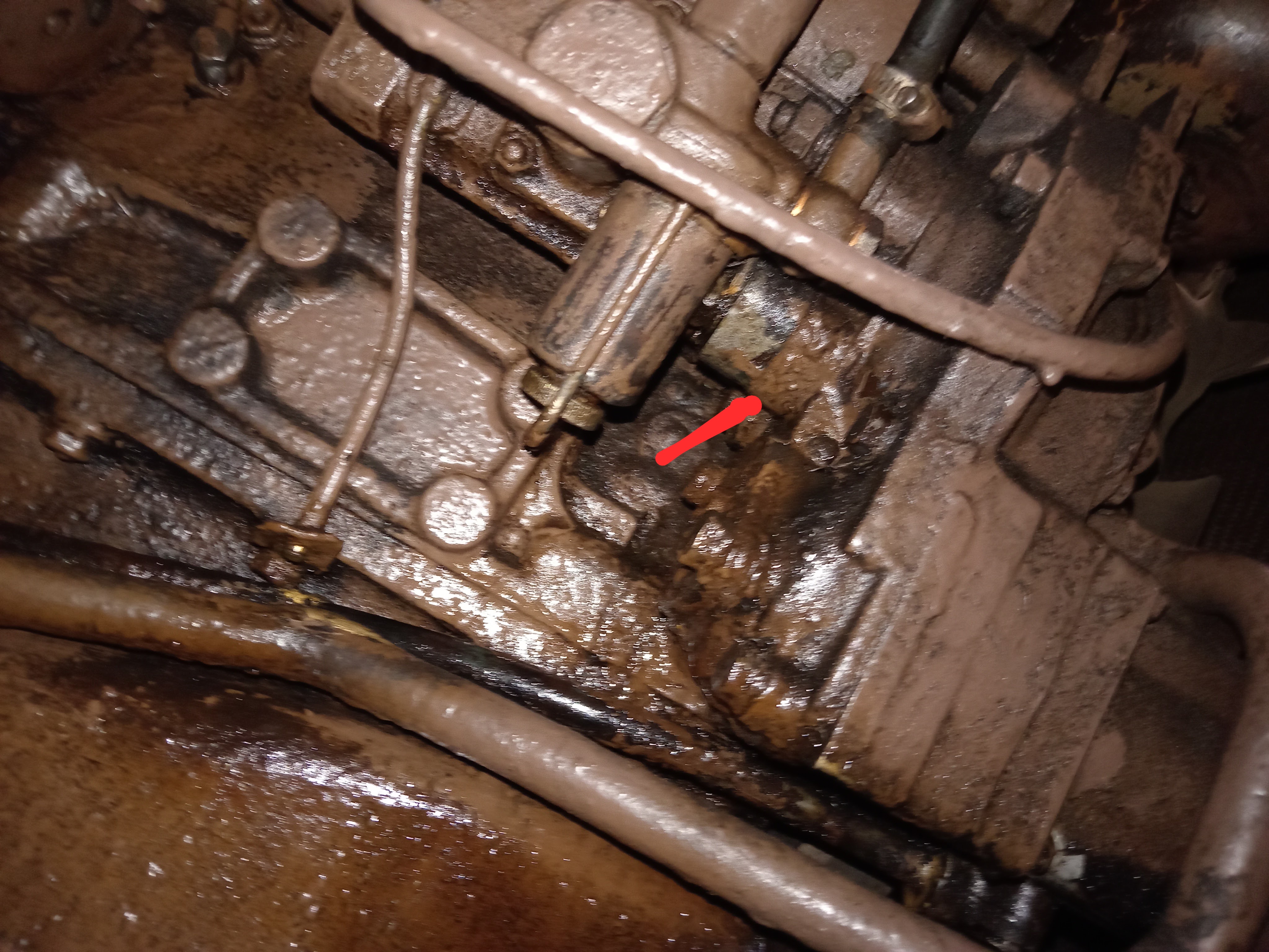

Si Jeremy43 nous précisait sur la photo (avec une flèche) le point de sortie de l'huile se serait plus facile...

Du coup en réfléchissant je ne m'était pas vraiment resservi du tracteur depuis que je l'ai vidanger et remis de l'huile au niveau de la pompe injection la tirette de niveau était sèche Donc je pense que l'huile que j'ai mis dans la pompe se vidange. Je joint une photo de l'endroit ou je pense que sa fuit mais je vais essayer de nettoyer au karcher et nettoyant frein cette après midi pour voir.

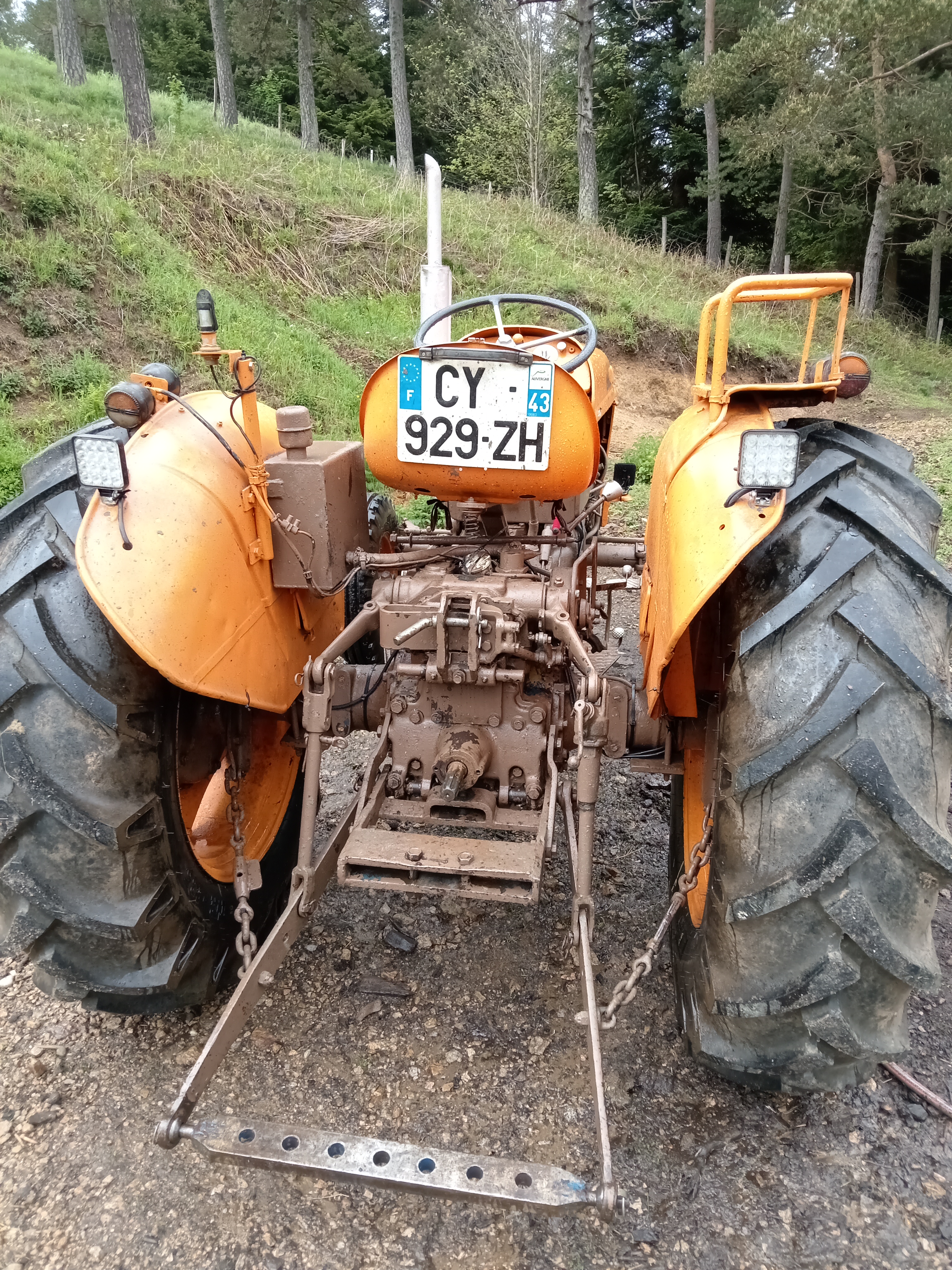

Juste, on attends , comme YOYO, les photos de l'éclairage et du coupe-circuit !

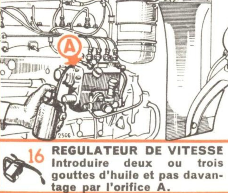

D'autre part pour le régulateur de pompe à injection et pour la pompe à injection:
Régulateur de vitesse pompe inj_2023-04-03 215617.png (700.39 Kio) Vu 6885 fois

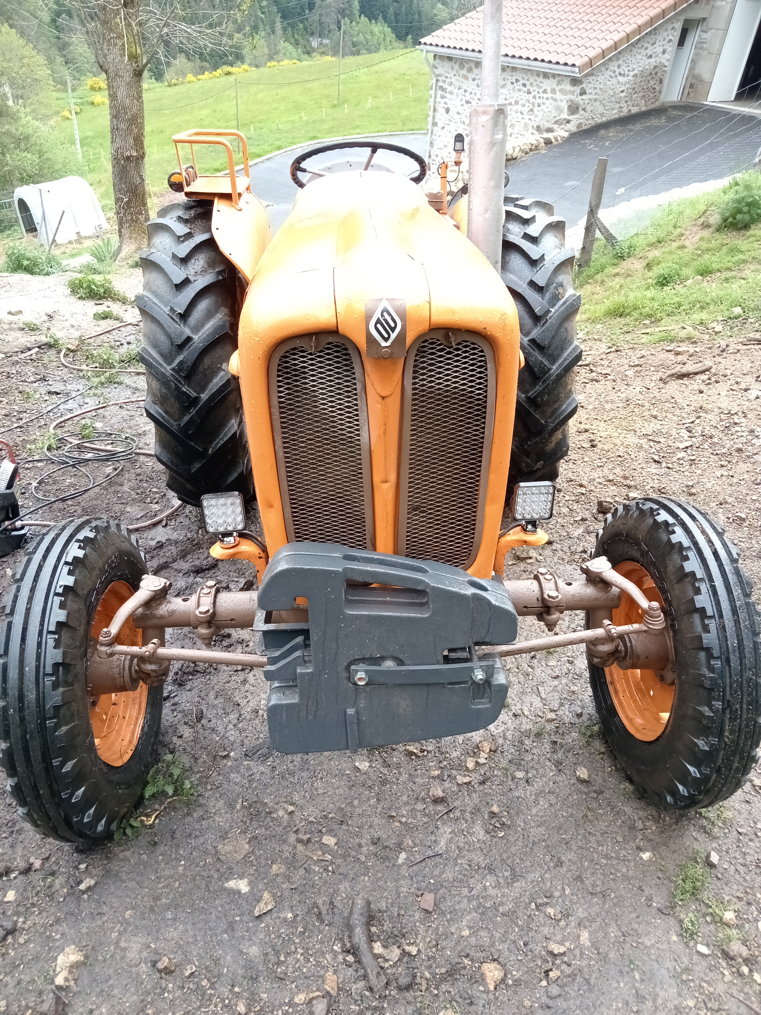

Salut. dsl c'est vrai je n'ai jamais posté les photo honte a moi... Et je pense que tout les fan de someca vont me tordre le coup quand ils vont voir par quoi j'ai remplacé les feu avant... Mais l'éclairage me convient pour mon utilité..

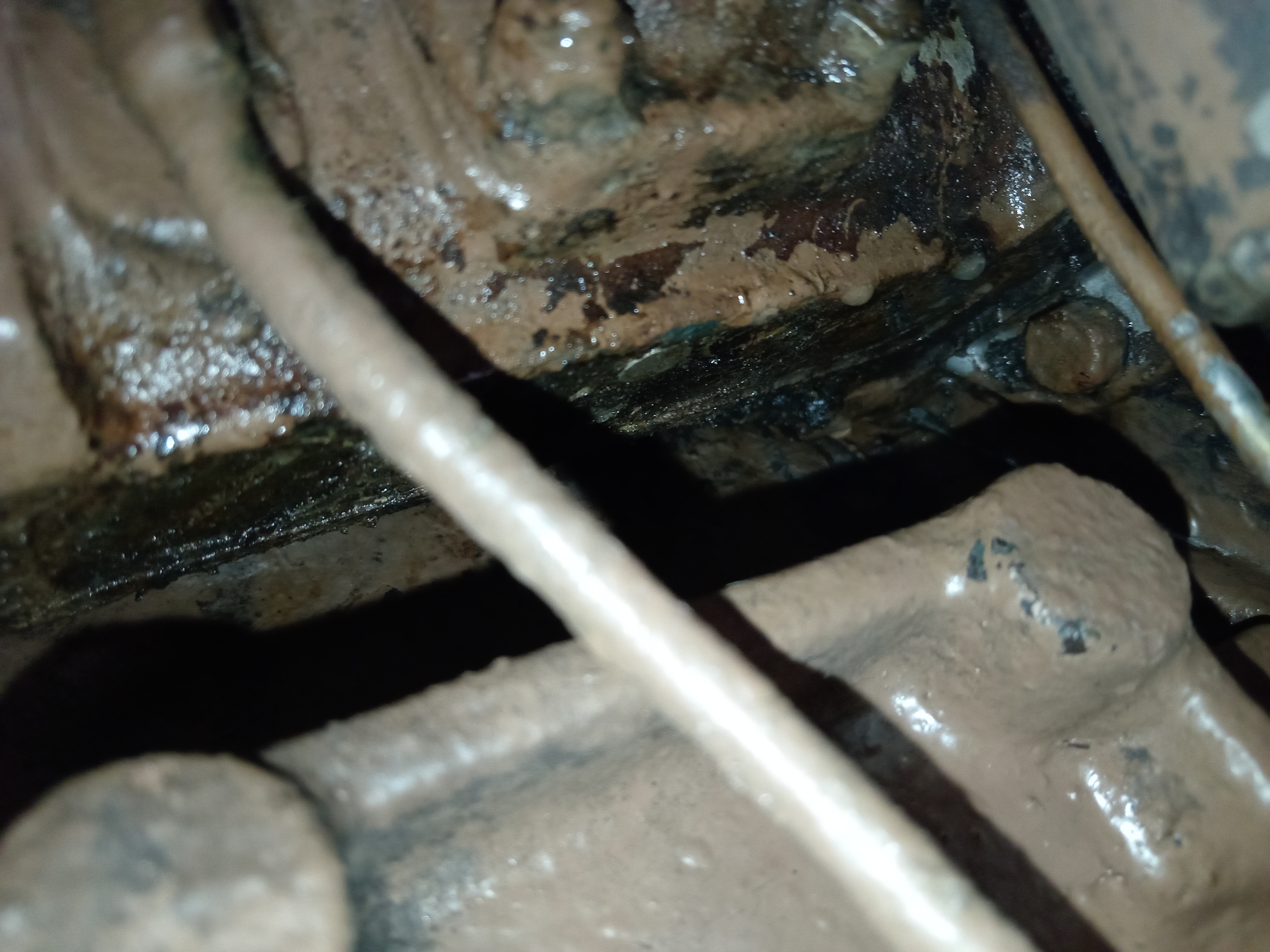

J'ai lavé le tracteur avant hier, ( je les juste lavé et rentré direct ) j'ai refait une photo hier j'ai l'impression que la fuite est entre la pompe a injection et la pompe hydro...
Vous pensez que je doit le laisser tourné un moment pour y voir plus clair ?

Je n'ai jamais mis d'huile dans le régulateur de vitesse. Si je comprends bien je mets 2 gouttes par le reniflard ?
Pour la cuve en verre c'est OK par contre mon joint est tout abimé c'est juste un joint torique ?

Ici une photo du lendemain du lavage .
