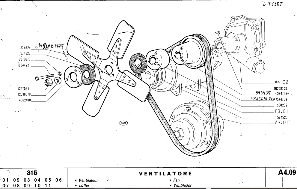

En effet la courroie ref 592381 fait 995 mm de longueur extérieure et 13 mm de largeur et il te faudrait 1110 x10?
https://www.auto-doc.fr/contitech/211168
https://www.distriauto.fr/optibelt/opti ... 10-2344228

J’ai retiré le régulateur, y’en a un sur l’alternateur. Puis ça fait de la place
J’avais pas cette référence de courroie ,
C’était plutôt une qui finissait par 709
Ça doit être une modification de référence.
Bref, la poulie de l’alternateur fait 10mm de large mais le corps de l’alternateur est plus grand que celui de la Dynamo, donc il me manque 4 ou 5 cm de longueur (103 à 104 cm) pour avoir une marge de réglage.
La poulie du vilebrequin entraîne l’arbre d’entraînement de la pompe donc je pense que je vais être obligé de démonter la pompe pour sortir la courroie…
