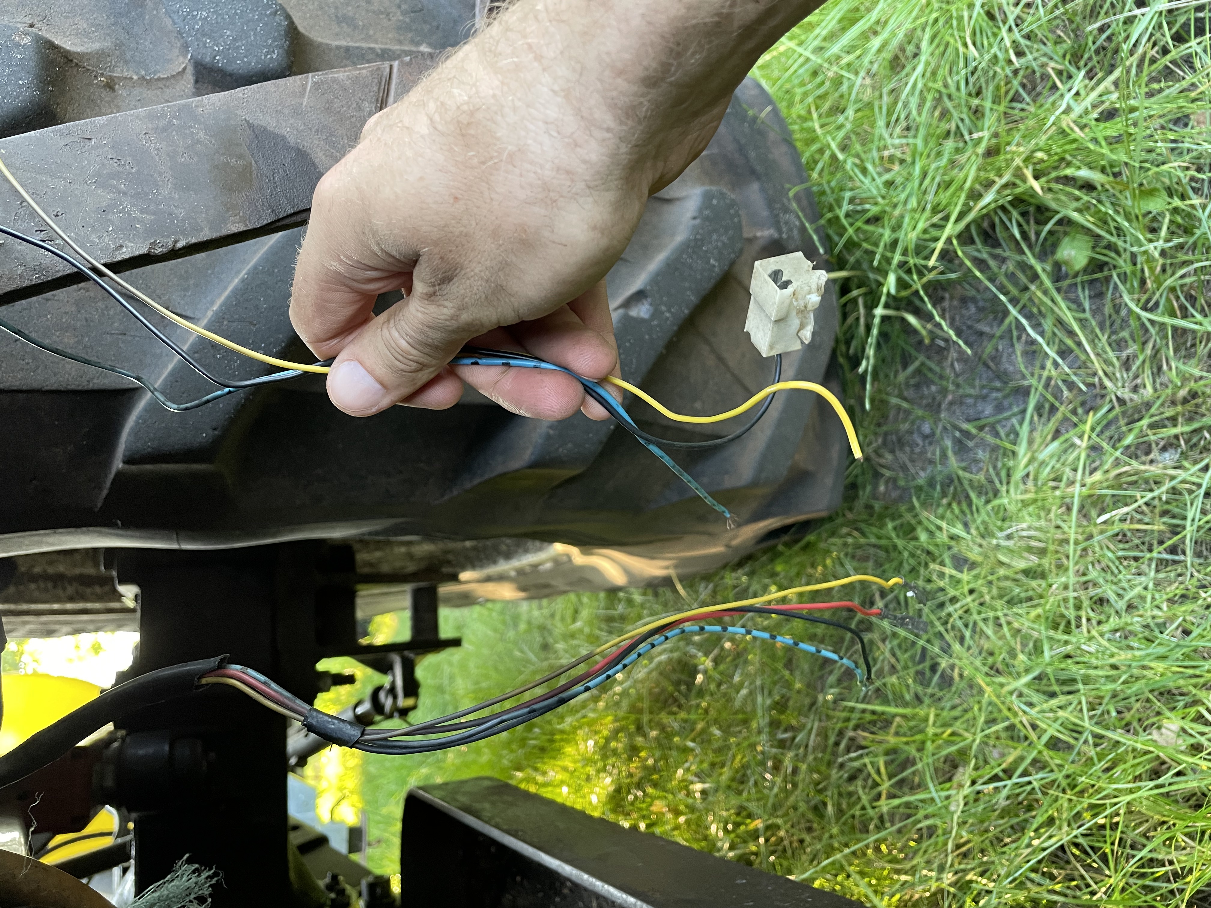

Bonjour à tous !
Je savais que je devais protéger les câbles électriques sous la cabine, mais évidemment, je les ai arraché avant de m'en occuper ...
J'ai deux questions :
Le connecteur en plastique (à moitié sur la photo) avec 6 prises femelles/ 6 prises mâles , comment vous l'appeler ? Je n'arrive pas à trouver pour en commander un neuf ?
Et ma deuxième question concerne l'ordre de connexion des fils : sur la première photo, on peut voir un câble avec 4 fils (bleu, noir, rouge, jaune) et l'autre câble avec 3 fils (bleu, noir et jaune). Le rouge il va ou ?
Merci à vous pour vos lumières.
Bonne journée
Messages : 1668
Re: entretien
tu ouvre un peut la gaine sur ta première photo et tu branche avec la couleur et descriptive sur chaque fil
et pour le nom c est un connecteur
ET dit moi sur le connecteur 6 voix tu a bien 6 fiches femelle ??? , car tu a un connecteur 5 fiches de l'autre coté de la transmission du coté droite
le fil rouge normalement c'est les feux stop
le fil noir normalement c'est la masse
le fil bleu normalement c'est le clignotant droite
le fil jaune normalement c'est les feux de position
A+ Thierry
