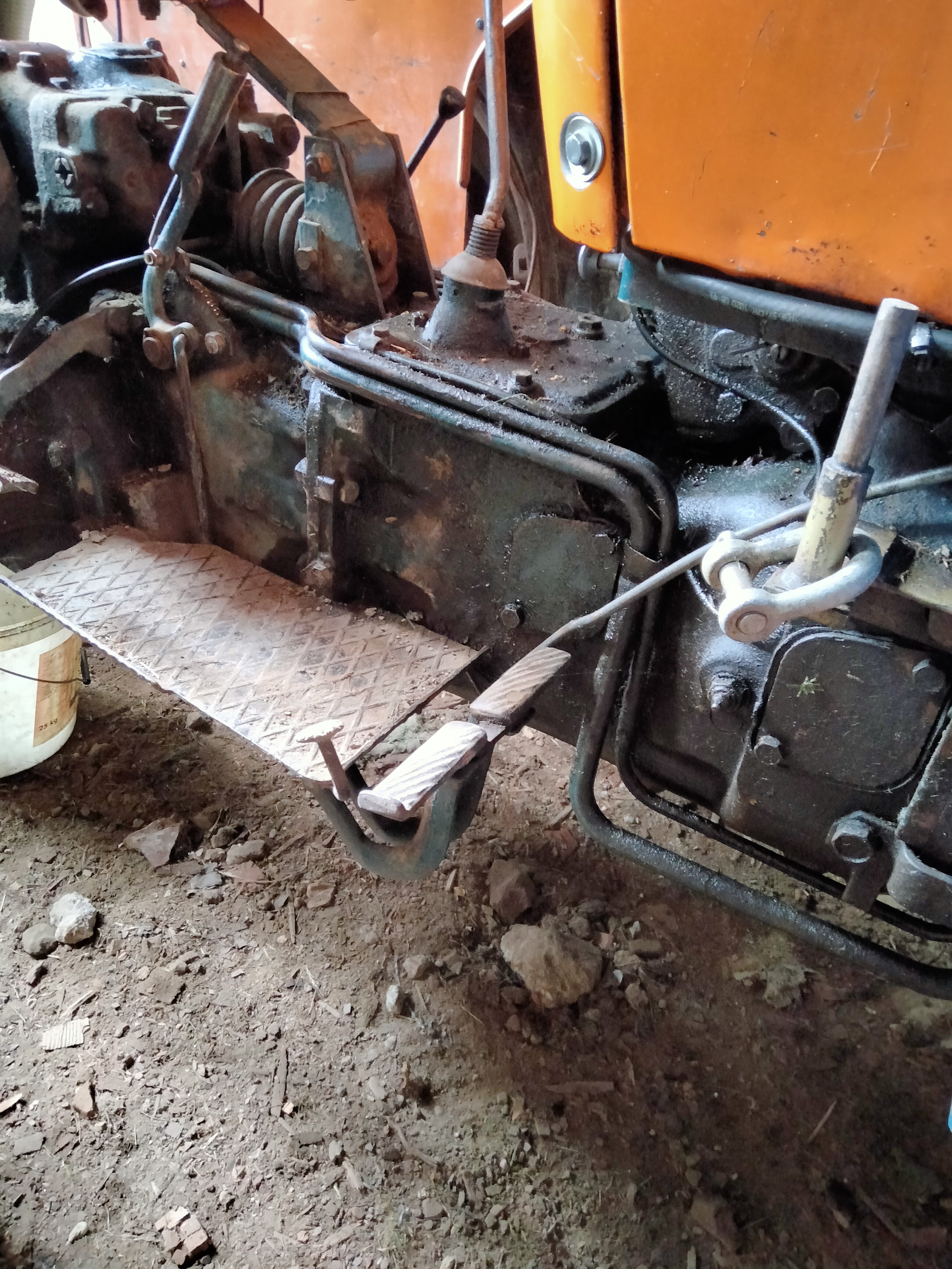

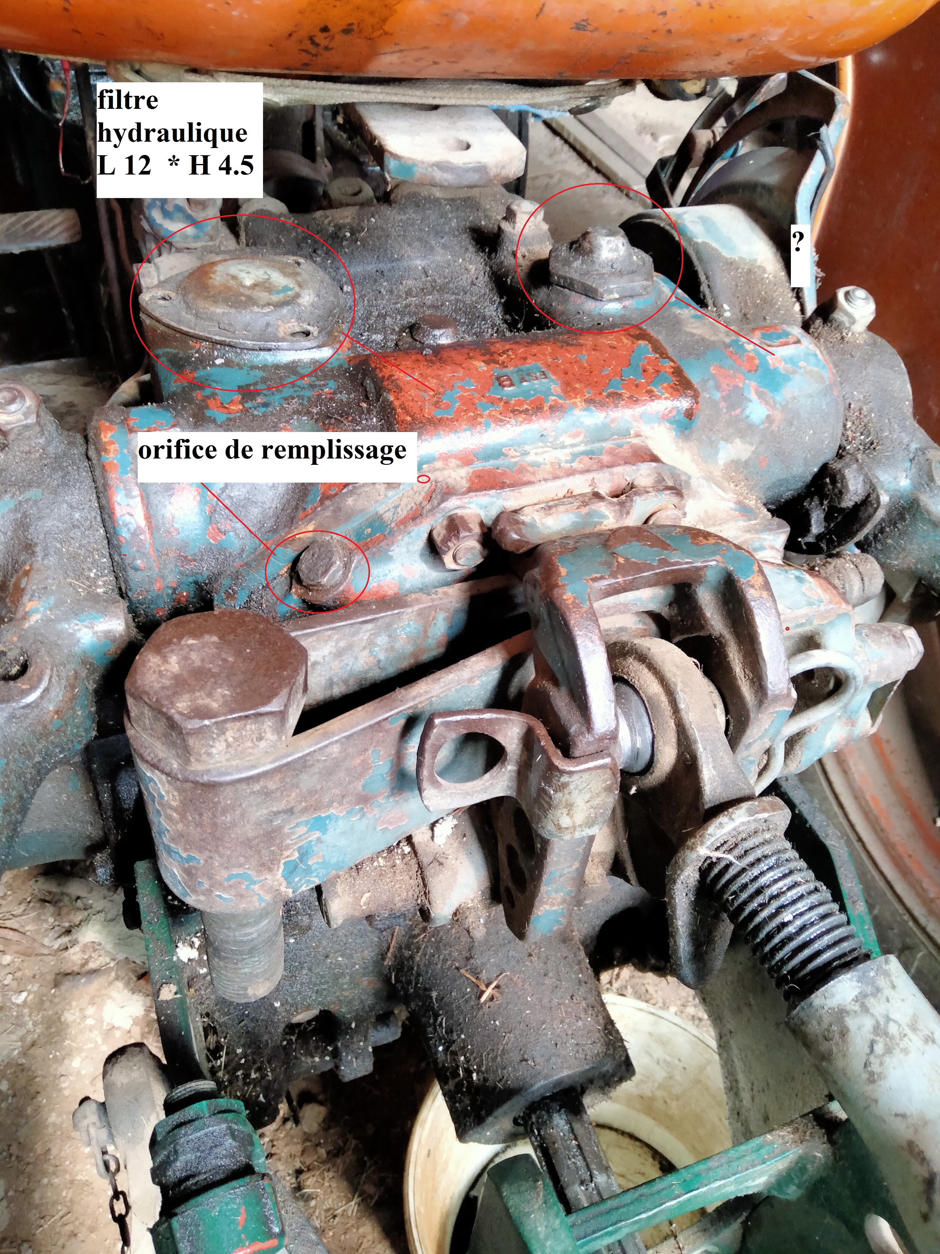

bonjour,

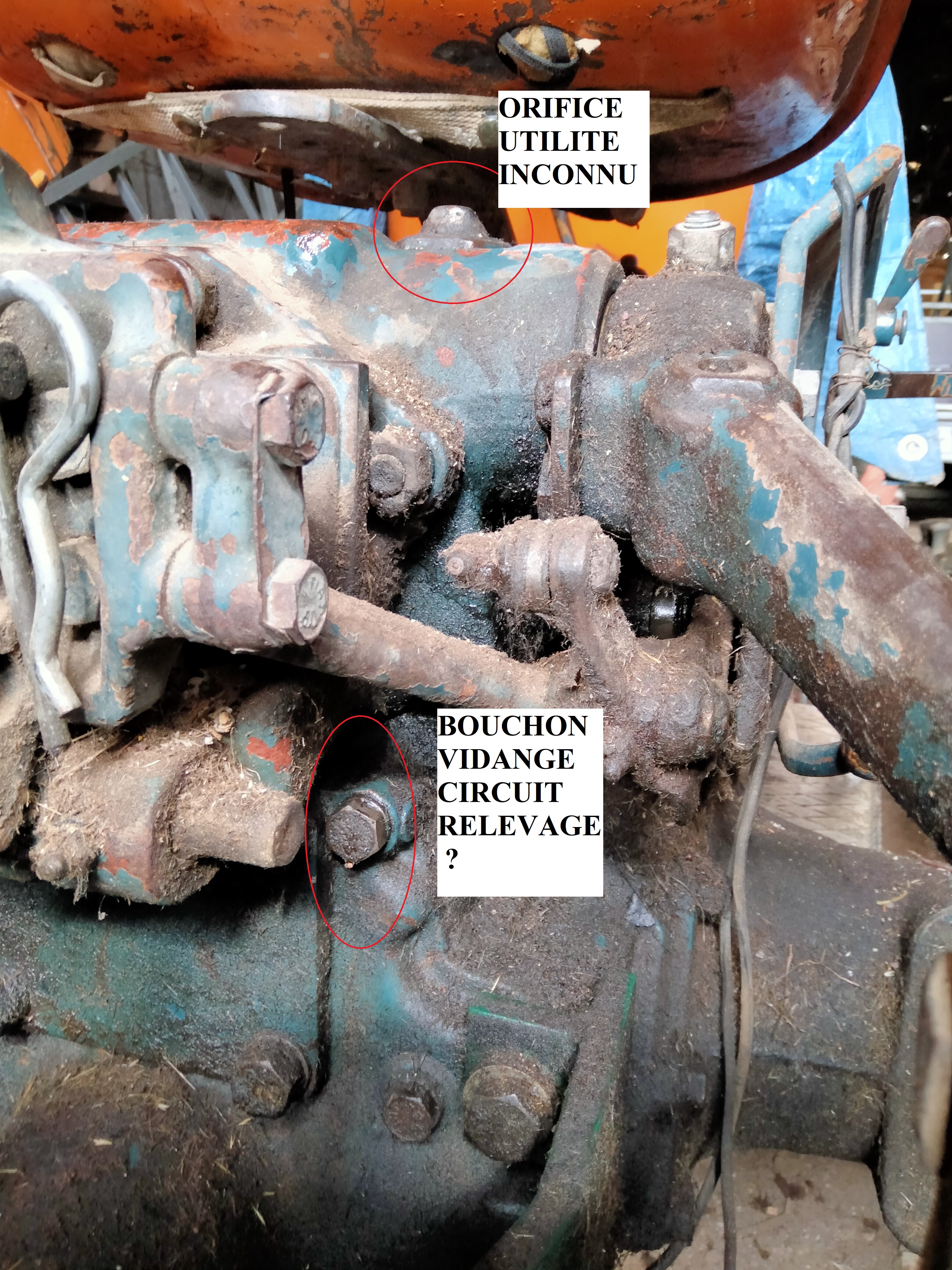

j 'ai pris une vue cote conduite provenant du relevage ainsi que que le relevage ou j'ai des doutes sur le remplissage et la vidange peut etre pourriez vous m 'eclairer
merci

Bonjour Philippe et tu es bienvenu .

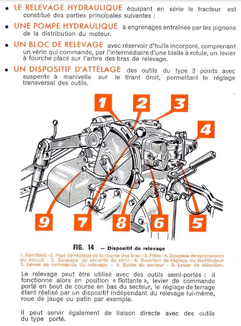

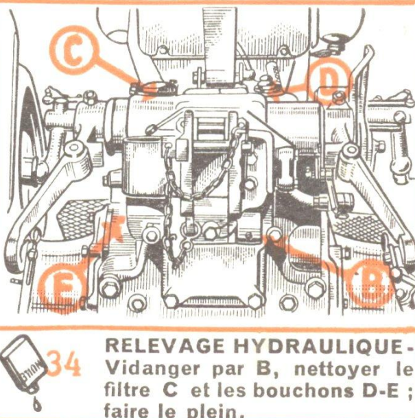

Toutes les 600 h.:
Pour la vidange, c'est à coté de la vis que tu montres.
415 rel ind vidange_ 2024-06-22 124449.png (102.93 Kio) Vu 5663 fois
REL VID_ 2024-06-22 132711.png (602.01 Kio) Vu 5657 fois

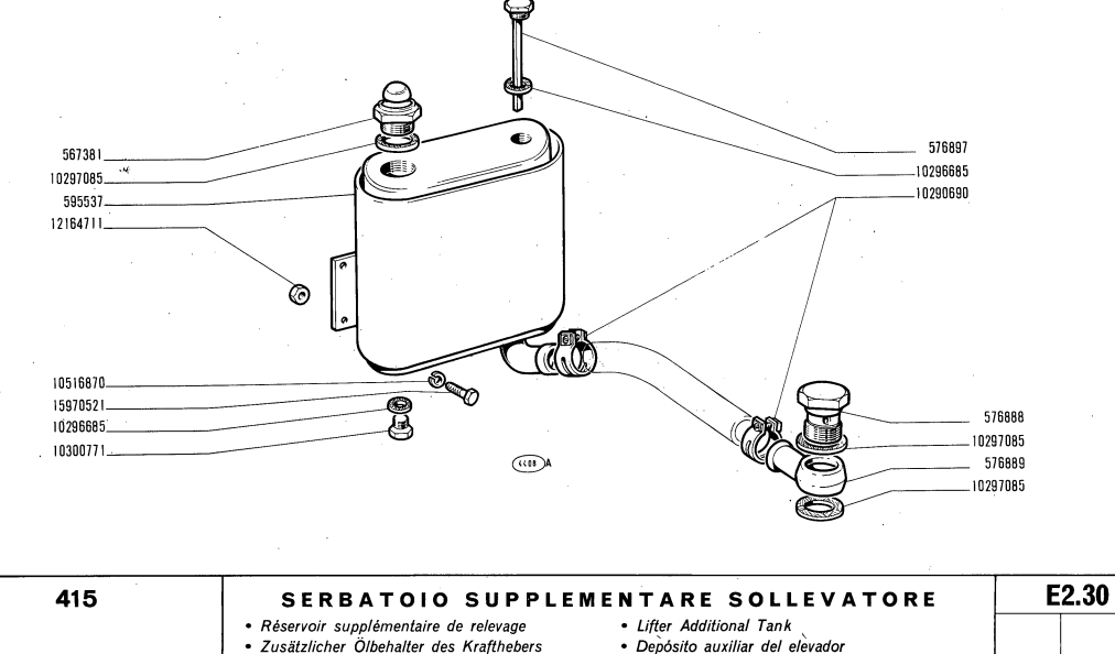

Montage d'un réservoir:
Messages : 10324
Re: Bonjour de Moselle
tout est dit
suivant ce que tu fais avec le relevage une réserve supplémentaire peut etre nécessaire

Vous me confirmer que l'orifice de remplissage est bien celui que j avais mentionné sur ma photo?
Messages : 3697
Plutôt celui du bouchon du reniflard.
