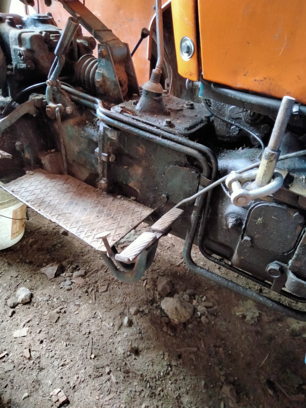

une photo du tracteur coté gauche du tracteur pour l'identifier

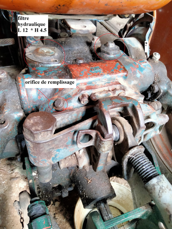

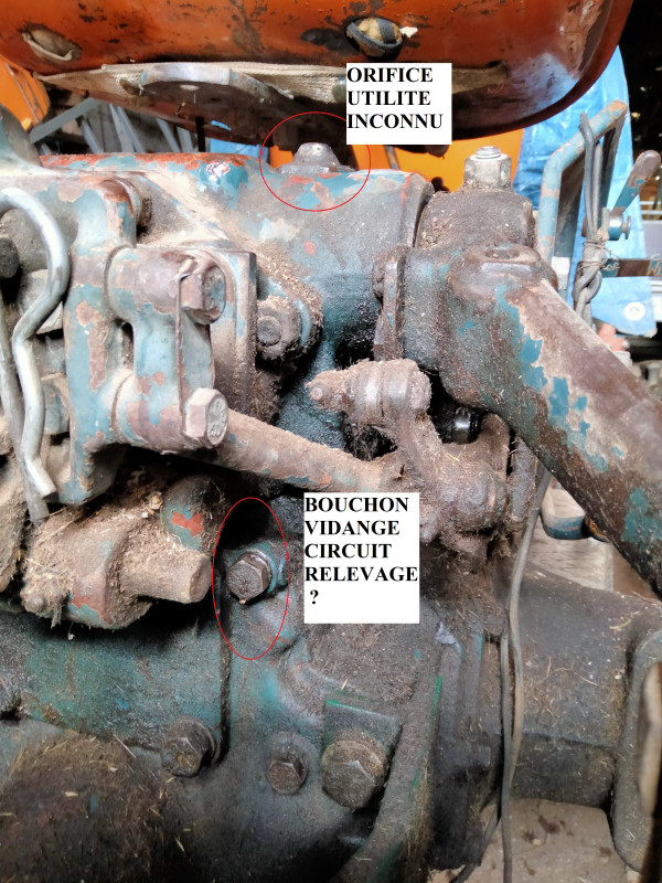

bonjour,
j 'ai pris une vue cote conduite provenant du relevage ainsi que que le relevage ou j'ai des doutes sur le remplissage et la vidange peut etre pourriez vous m 'eclairer
merci

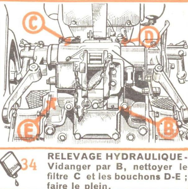

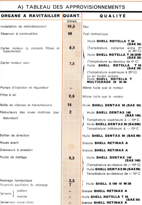

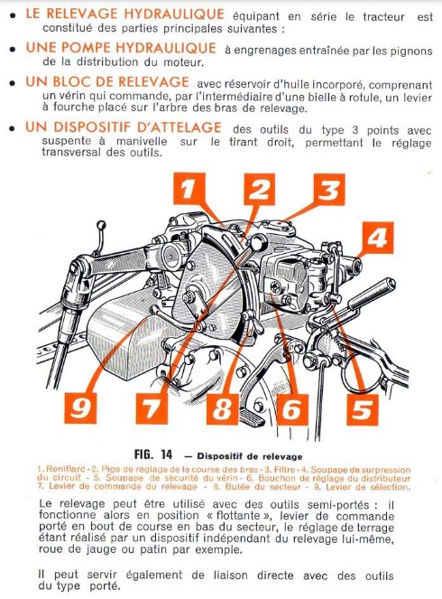

Toutes les 600 h.:
Pour la vidange, c'est à coté de la vis que tu montres.
415 rel ind vidange_ 2024-06-22 124449.png (102.93 Kio) Vu 5665 fois
REL VID_ 2024-06-22 132711.png (602.01 Kio) Vu 5659 fois
415 rel ind appro_ 2024-06-22 125757.png (353.92 Kio) Vu 5665 fois
415 relevage_ 2024-06-22 130038.png (446.97 Kio) Vu 5665 fois

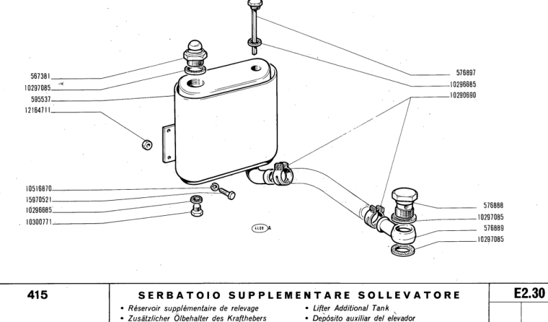

Montage d'un réservoir:
Re: Bonjour de Moselle
tout est dit
suivant ce que tu fais avec le relevage une réserve supplémentaire peut etre nécessaire

Merci pour les renseignements et la doc.
Vous me confirmer que l'orifice de remplissage est bien celui que j avais mentionné sur ma photo?
Messages : 3697
Plutôt celui du bouchon du reniflard.
