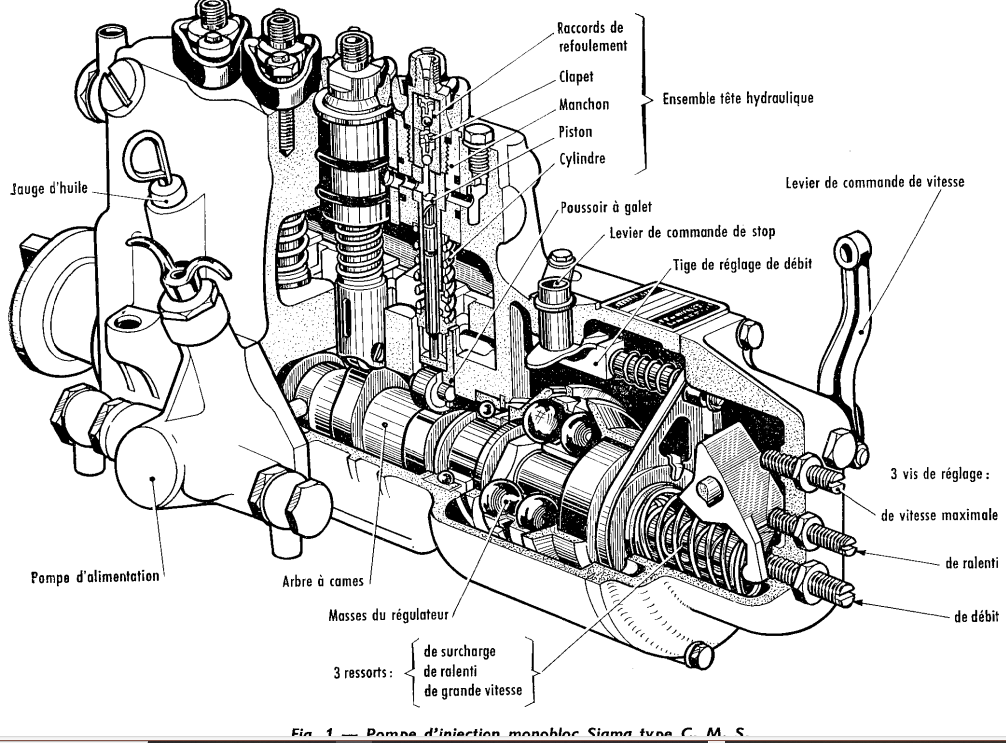

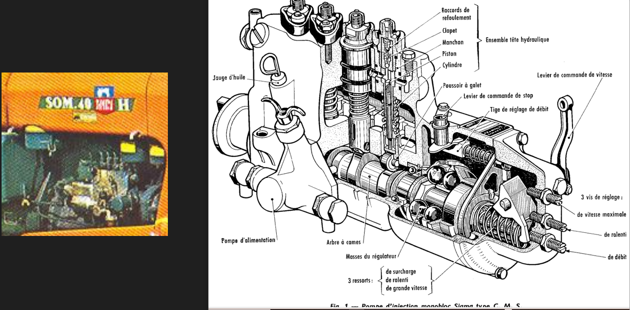

Tout à fait:
pompes_a_injection.pdf
(4.04 Mio) Téléchargé 424 fois

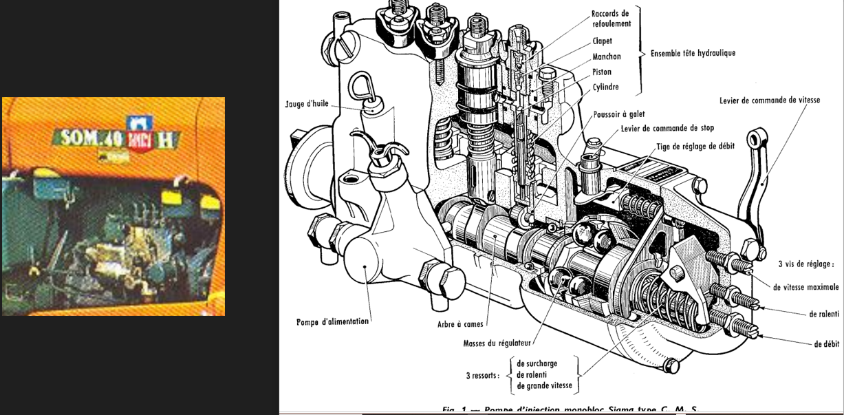

Merci beaucoup Pierre, j'apprends tous les jours.

Merci pour vos messages.
Aujourd'hui il a bien re démarré, un léger suintement sur la plaque support de la pompe mécanique, sûrement joint à refaire.
Ça posera peut-être des souci de désamorçage si il ne tourne pas quelque temps, en tout cas pour le moment ça sent bon 😊.
Pour ce qui est de la pompe, donc ce n'est pas celle d'origine, c'est noté, merci pour vos recherches et photos!

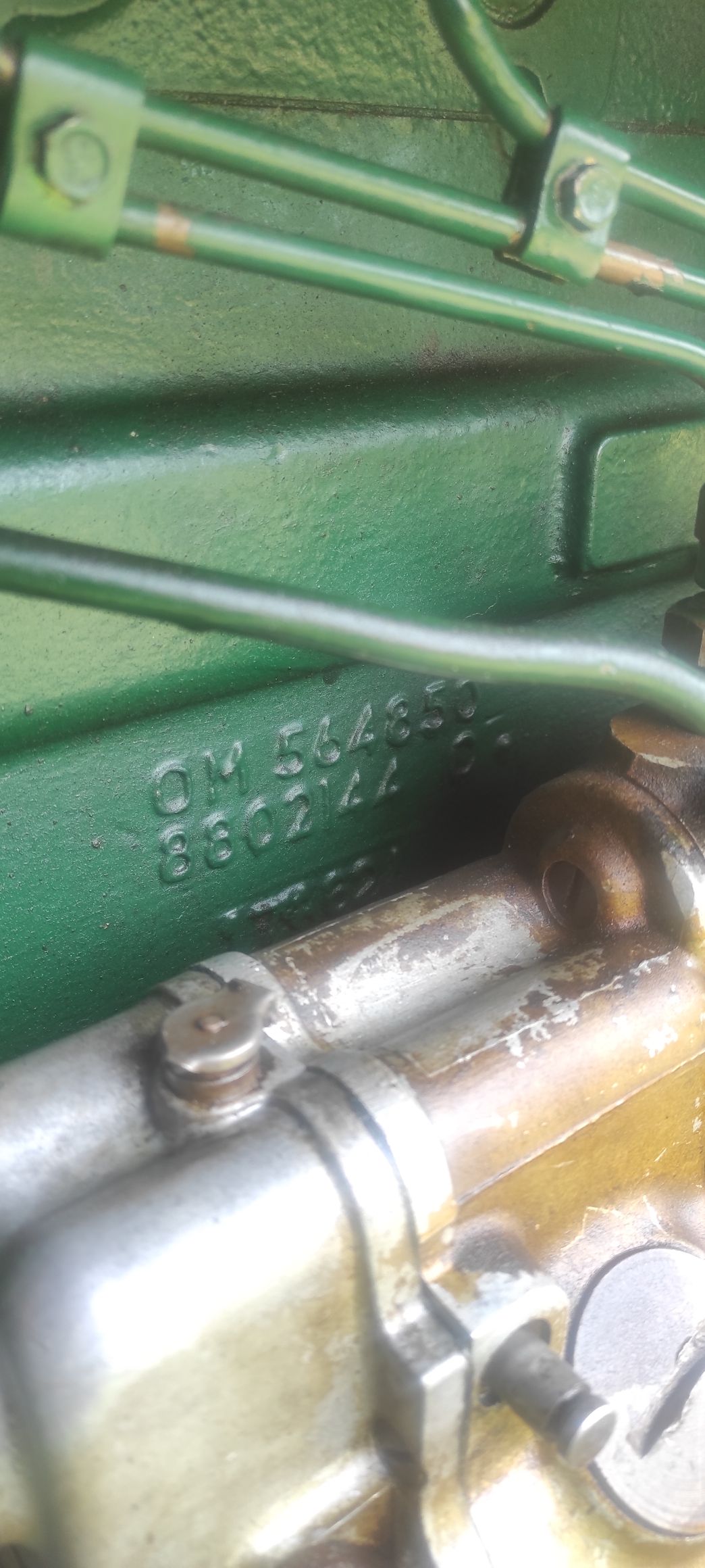

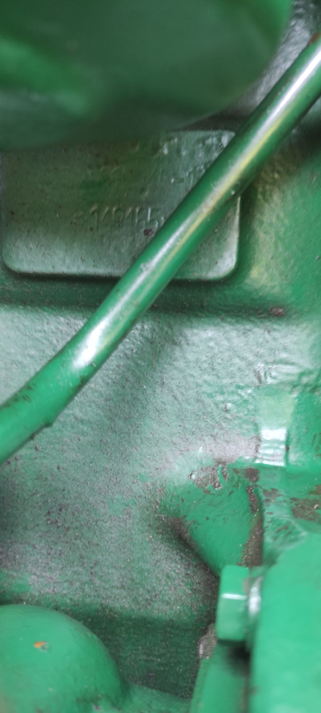

Au niveau moteur, j'ai identifié ces numéros, voir si lui aussi n'est pas d'origine :
Re: Som40 H qui cale et ne redémarre pas
Non, JJ te l'a précisé, devant à droite (là c'est le moulage de la fonte).

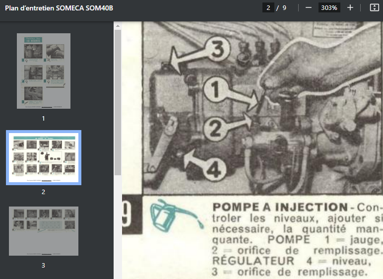

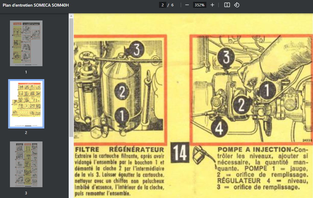

Entretien de la pompe à injection à vérifier ( les 2 modèles):
SOM 40 B-Entretien P I _ 2024-07-02 212328.png (394.89 Kio) Vu 9078 fois

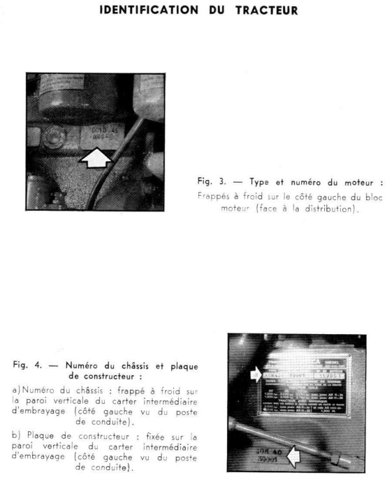

Bonsoir ,
Identification:
SOM 40-Identification_ 2024-07-03 225625.png (173.54 Kio) Vu 9042 fois

Bonsoir,
Ci-jointe la photo des numéros moteur.
Désolé on ne voit pas grand chose avec la peinture refaite 😅.
Messages : 10320
tu devrais gratter légèrement et passer de la craie sur les numéros
